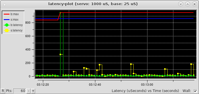

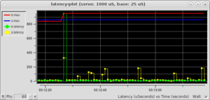

Оказывается в месте с LinuxCNC поставляется замечательная утилита latency-plot, позволяющая просмотреть задержки ввиде графика по времени.
latency-plot (servo. 1000 uS, base. 25 uS).png (7580 просмотров) <a class='original' href='./download/file.php?id=80645&mode=view' target=_blank>Загрузить оригинал (22.01 КБ)</a>
latency-plot (servo. 1000 uS, base. 25 uS)2.png (7580 просмотров) <a class='original' href='./download/file.php?id=80646&mode=view' target=_blank>Загрузить оригинал (27.89 КБ)</a>
Предлагаю показ периодов и сделать её рекомендуемой вместо latency-test, который больше запутывает, чем что либо объясняет и
добавить соответствующие ярлыки в системное меню linuxcnc, а так же интегрировать его вместо latency-test в мастера настройки pncconf и stepconf.
Жаль только, что не хочет он параллельно с linuxcnc запускаться.
