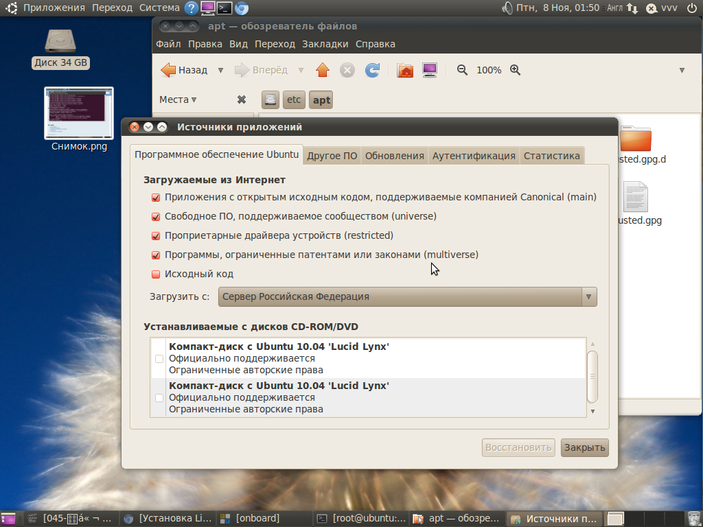

Добавлено: 07 ноя 2013, 22:38
Тима
решил переустановить убунту на своем компе.
переустановил, но ЕМС установить не получается.
Пытаюсь сделать как здесь: Установка LinuxCNC EMC2 #1 по второму варианту, пишет это:
Снимок.png (2737 просмотров) <a class='original' href='./download/file.php?id=20659&mode=view' target=_blank>Загрузить оригинал (190.69 КБ)</a>
в чем может быть дело?
Re: Установка LinuxCNC EMC2
Добавлено: 08 ноя 2013, 00:20
Не экономь на буквах - показывай всё, что написало после "sh linuxcnc-install.sh".
Добавлено: 08 ноя 2013, 00:22
Тима
Вот:
root@ubuntu:/home/vvv# wget  http://cnc-club.ru/forum/download/file.php?id=9035 -O linuxcnc-install.sh.tar.gz

Чтение списков пакетов... Готово
Построение дерева зависимостей
Чтение информации о состоянии... Готово
Некоторые пакеты невозможно установить. Возможно, вы просите невозможного,
или же используете нестабильную версию дистрибутива, где запрошенные вами
пакеты ещё не созданы или были удалены из Incoming.
Следующая информация, возможно, поможет вам:
Пакеты, имеющие неудовлетворённые зависимости:
  linuxcnc: Зависит: linux-image-2.6.32-122-rtai но он не может быть установлен
            Зависит: rtai-modules-2.6.32-122-rtai но он не может быть установлен
            Рекомендует: hostmot2-firmware но он не может быть установлен
E: Сломанные пакеты
Добавлено: 08 ноя 2013, 00:44
А что в /etc/apt/sources.list написано?
Добавлено: 08 ноя 2013, 00:50
Тима
это?
Снимок-1.png (2705 просмотров) <a class='original' href='./download/file.php?id=20665&mode=view' target=_blank>Загрузить оригинал (360.77 КБ)</a>
