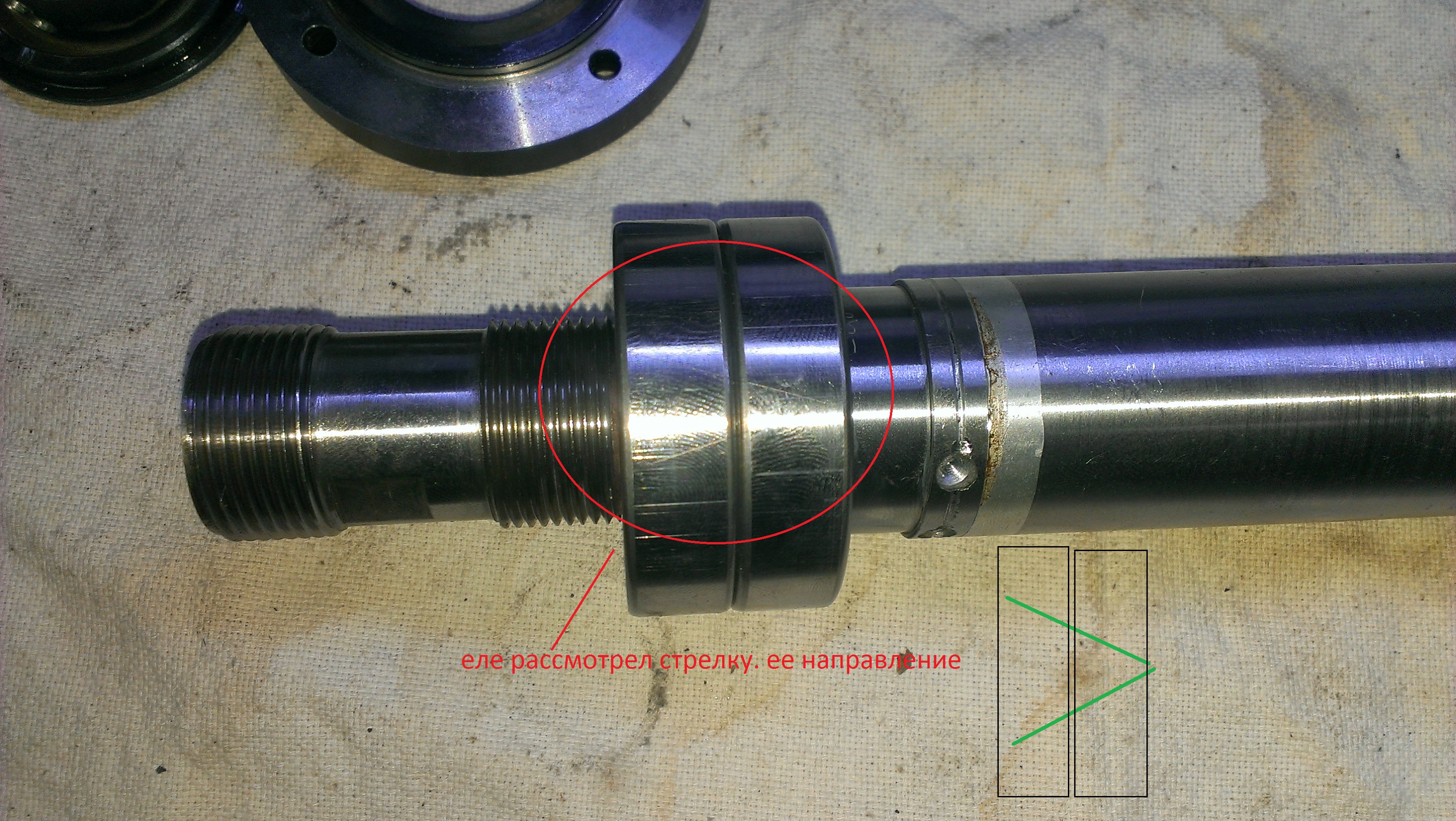

Долго присматривался но нашел таки метку на дуплексе.
IMAG4752.jpg (4657 просмотров) <a class='original' href='./download/file.php?id=107526&mode=view' target=_blank>Загрузить оригинал (2.02 МБ)</a>

маркировка шпиндельного подшипника должна быть такой : H7005 C-2RZ HQ1 G или DU A P4. У тебя не поймёшь что он из себя представляет.. не вру, по той маркировки что на нём, он представляет из себя стандартный однорядный радиально-упорный закрытый(со смазкой) подшипник, класс точности 4 ISO,угол контакта 15 градусов, внутренний диаметр 25 мм. Он потому и шумит что стандартный. Да и про риски на обойме, риски появляются при хреновой обработке посадочного места..
Но всё это к китайским подшипникам может и не относится..у них свои стандарты.

А какая схема установки у этого дуплекса? Судя по тому, что верхний - просто радиальный, то дуплекс навстречу друг другу стоит?

Карпуха писал(а):то дуплекс навстречу друг другу стоит?
Тоже так думаю. Но пока не уверен, на фото постами выше указал направление стрелки на подшипниках.
