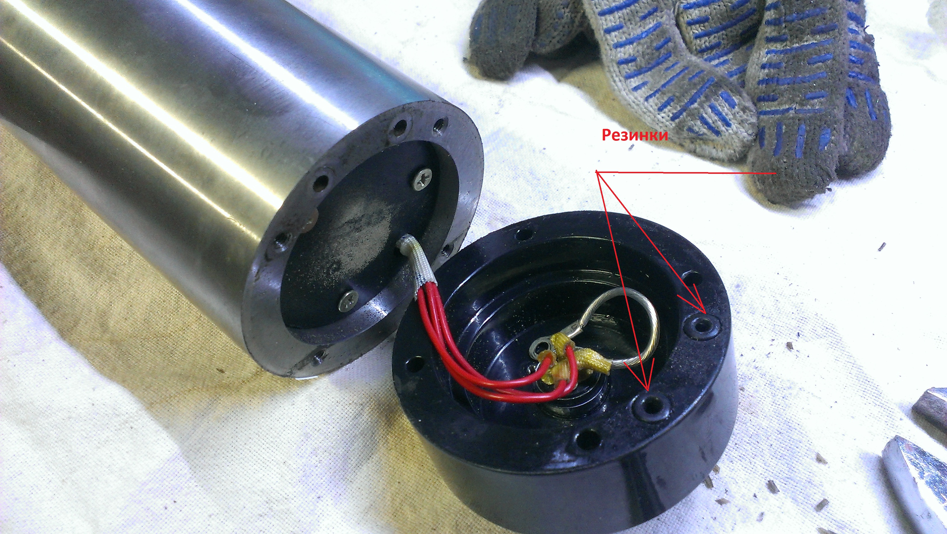

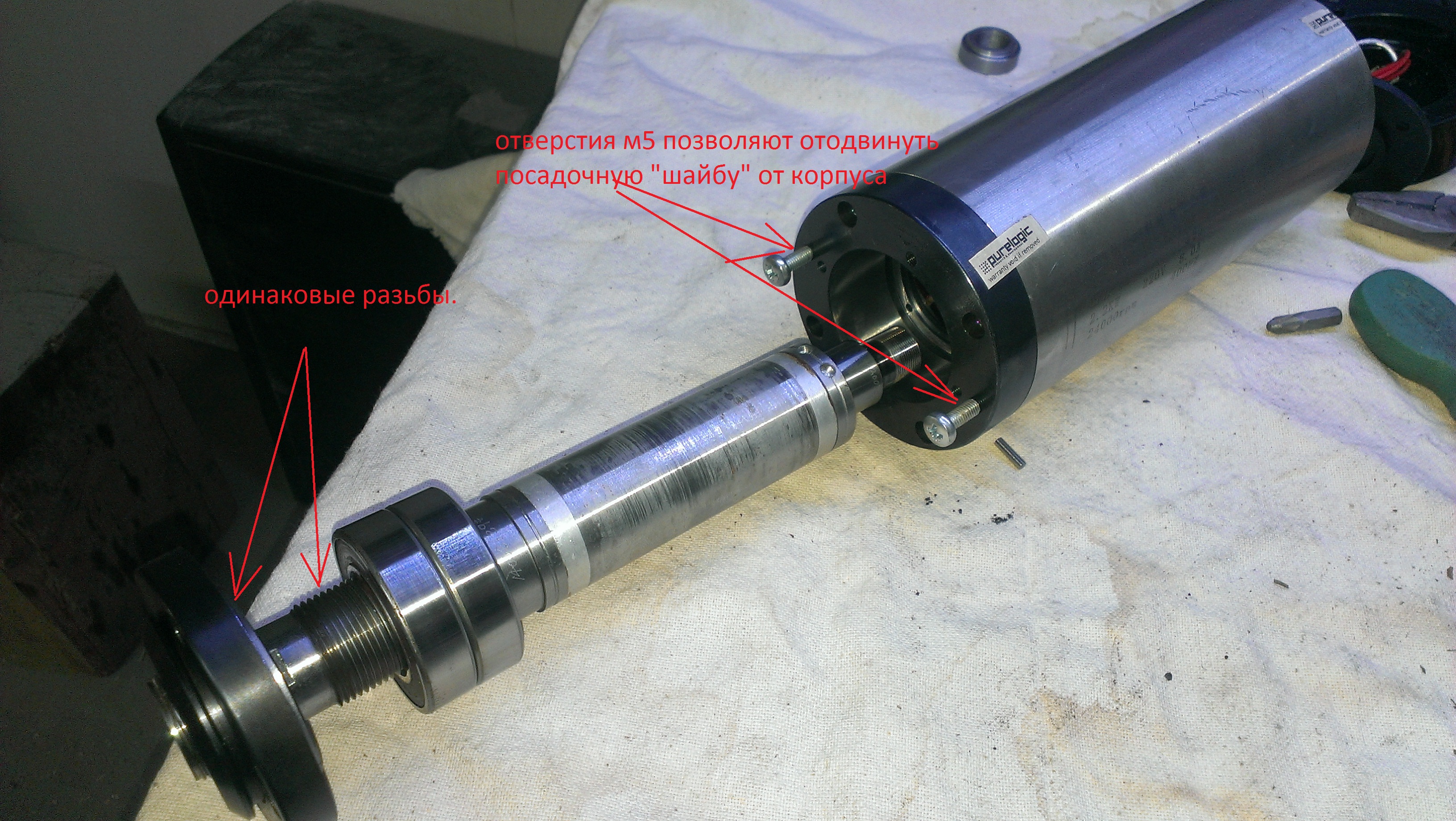

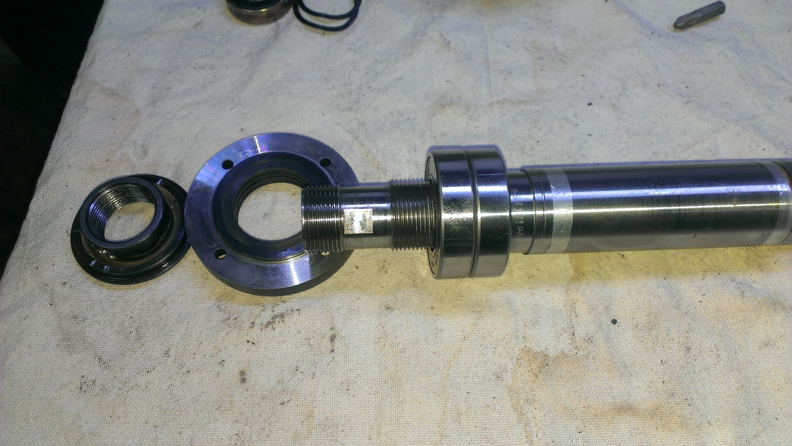

Может кому потом пригодиться. разбирал так:
1. Сделал ключ как рекомендовали с 4 штырями:
ключ.jpg (4785 просмотров) <a class='original' href='./download/file.php?id=107512&mode=view' target=_blank>Загрузить оригинал (1.78 МБ)</a>
2. взял ключ (которым откручиваю цанги) и самодельный со штырями. ухватился обоими за вал и открутил самую нижнюю гайку. гайка по резьбе чем-то типо лака обмазана. идет туго но от усилий руки.
открутил гайку.jpg (4785 просмотров) <a class='original' href='./download/file.php?id=107516&mode=view' target=_blank>Загрузить оригинал (1.22 МБ)</a>

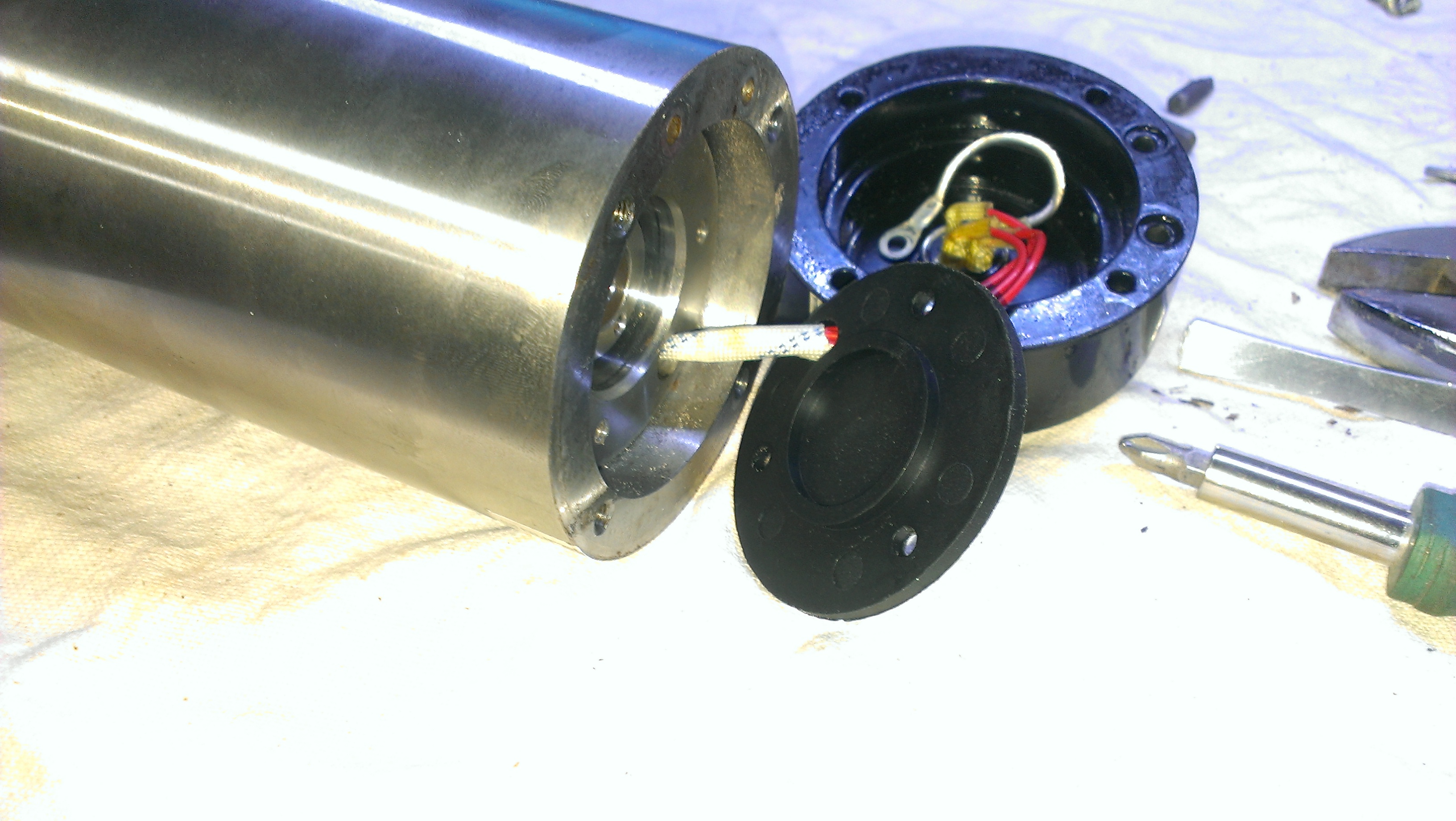

3.Открутил верхнюю крышку
открутил заднюю крышку.jpg (4785 просмотров) <a class='original' href='./download/file.php?id=107517&mode=view' target=_blank>Загрузить оригинал (1.73 МБ)</a>
4. открутил пыльник под ней
снял пыльник.jpg (4785 просмотров) <a class='original' href='./download/file.php?id=107518&mode=view' target=_blank>Загрузить оригинал (1.17 МБ)</a>

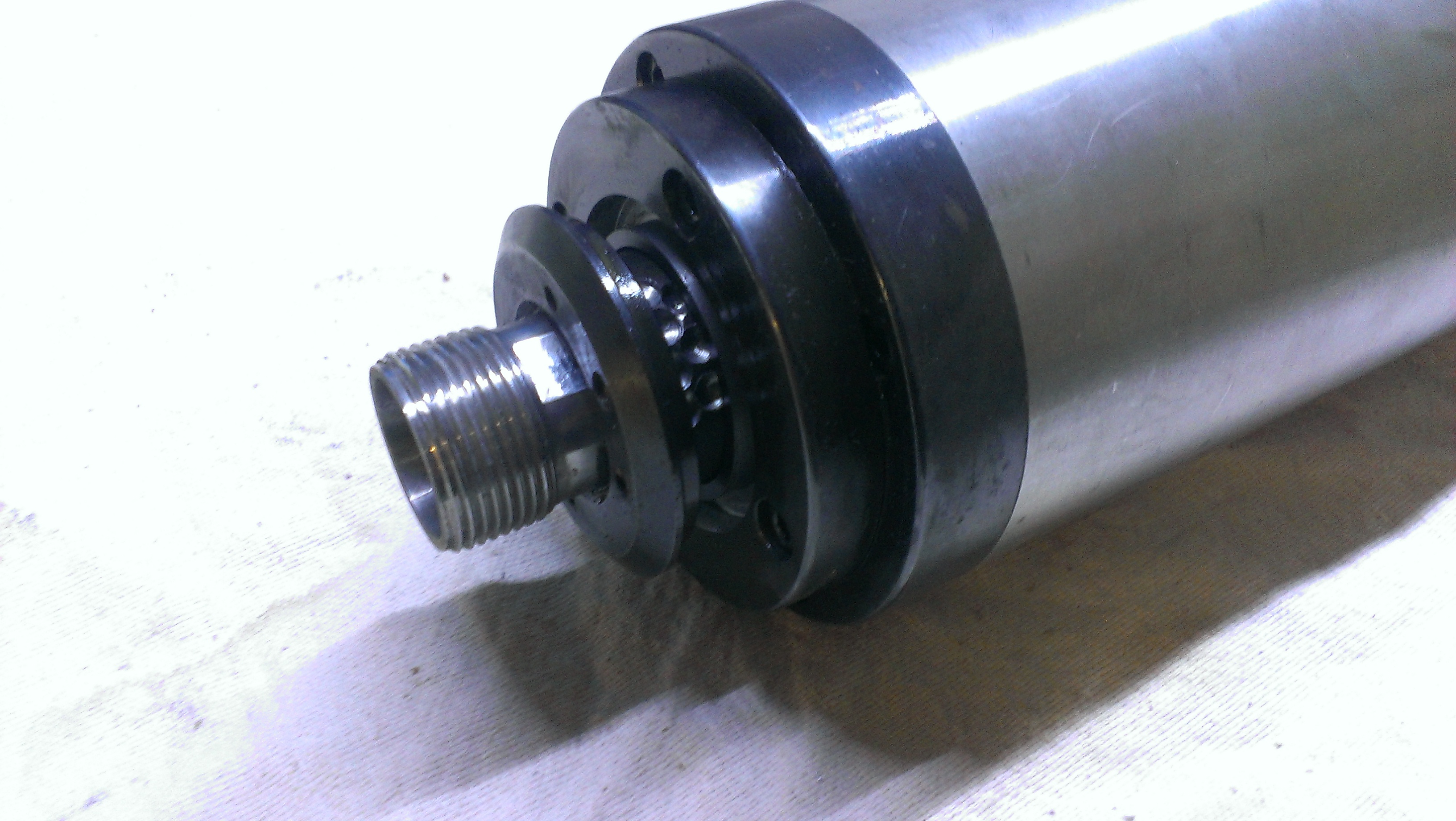

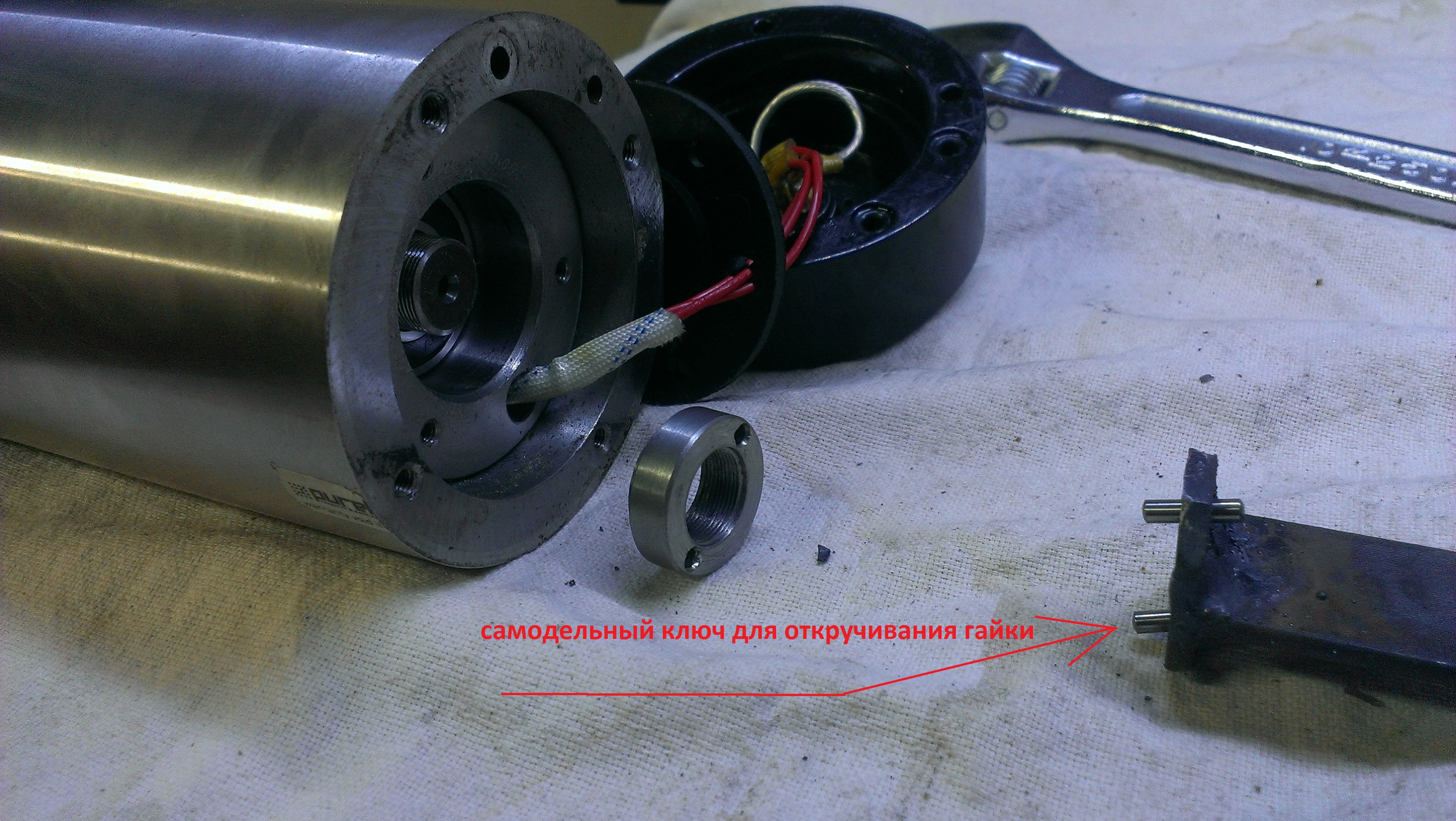

5.сделал самодельный ключ для откручивания гайки. она имеет ЛЕВУЮ резьбу. и открутил ее держась за нижнюю часть ротора ключем.
IMAG4740.jpg (4785 просмотров) <a class='original' href='./download/file.php?id=107520&mode=view' target=_blank>Загрузить оригинал (1.91 МБ)</a>
6.открутил весь нижний крепеж. неснятая полностью гайка не мешает этому процессу.
IMAG4743.jpg (4785 просмотров) <a class='original' href='./download/file.php?id=107521&mode=view' target=_blank>Загрузить оригинал (1.26 МБ)</a>
7.немного отодвинул шайбу (где сидят нижние подшипники). для этого в ней есть два отверстия с резьбой м5
IMAG4745.jpg (4785 просмотров) <a class='original' href='./download/file.php?id=107522&mode=view' target=_blank>Загрузить оригинал (1.9 МБ)</a>
после чего ротор вышел без каких либо особых усилий.

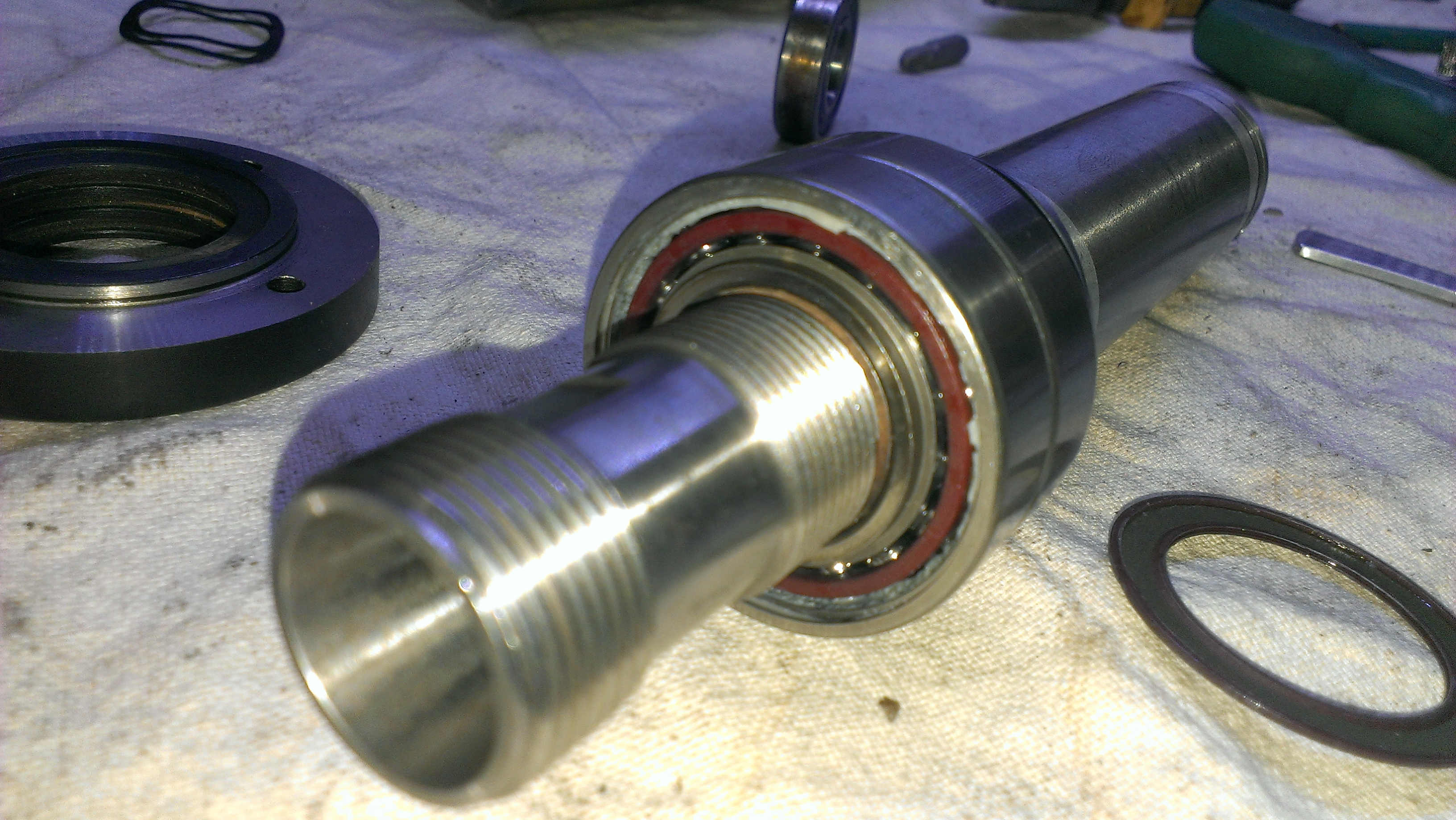

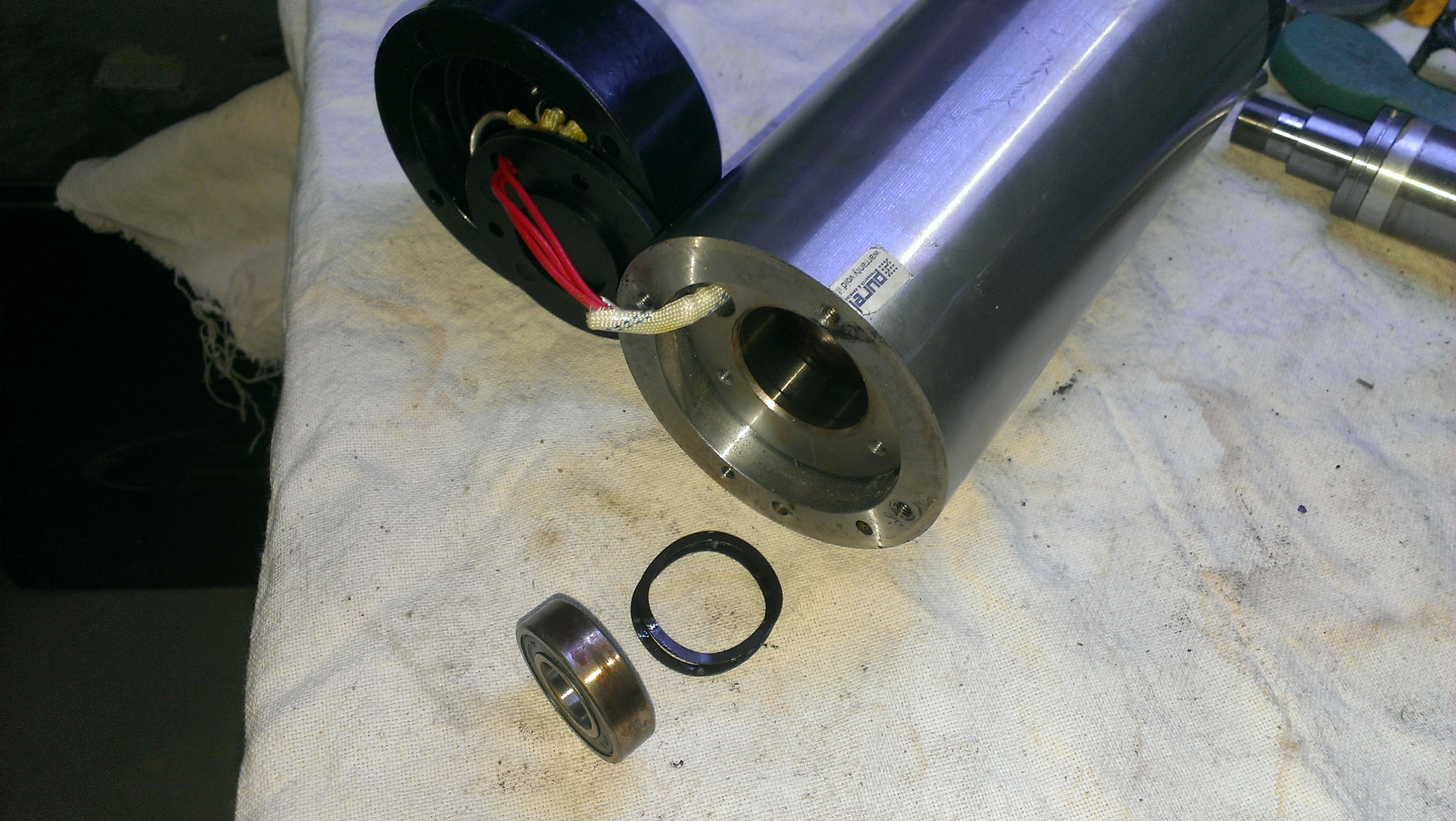

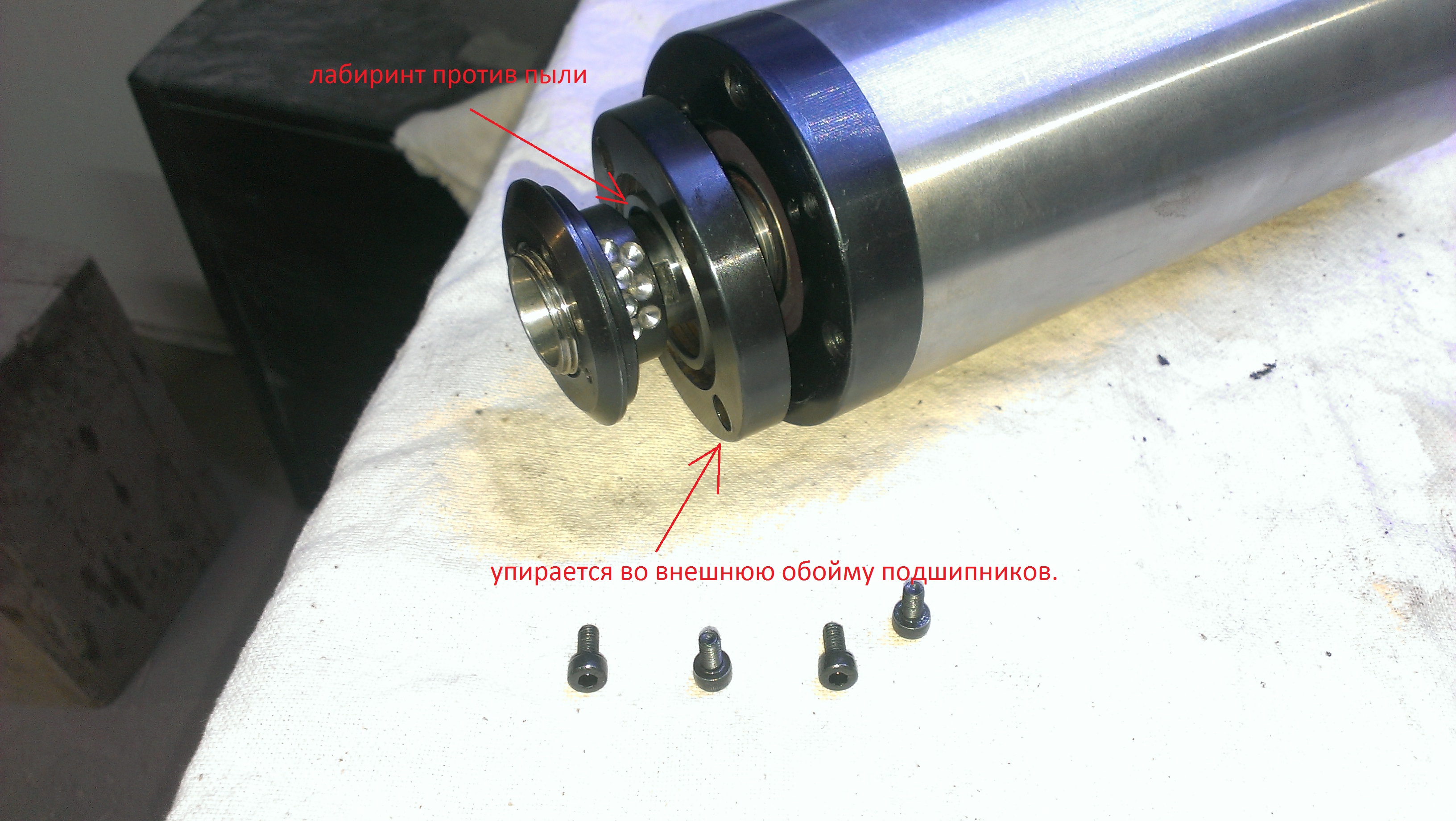

Верхний подшипник остался на месте и соскочил с ротора а нижний дуплекс остался на роторе. Под верхним подшипником (он оказался 6002v) есть только 2 пружинящие шайбы.
IMAG4748.jpg (4785 просмотров) <a class='original' href='./download/file.php?id=107523&mode=view' target=_blank>Загрузить оригинал (1.94 МБ)</a>
пришлось воспользоваться токарным патроном и через толстый слой газеты зажать вал ротора. не сильно за верхнюю часть. 20мм диаметром которая. эта область не является посадкой под подшипники.
И ключем со штырьками все-таки открутить полностью гайку.
IMAG4749.jpg (4785 просмотров) <a class='original' href='./download/file.php?id=107525&mode=view' target=_blank>Загрузить оригинал (2.11 МБ)</a>
Долго присматривался но нашел таки метку на дуплексе.
IMAG4752.jpg (4785 просмотров) <a class='original' href='./download/file.php?id=107526&mode=view' target=_blank>Загрузить оригинал (2.02 МБ)</a>

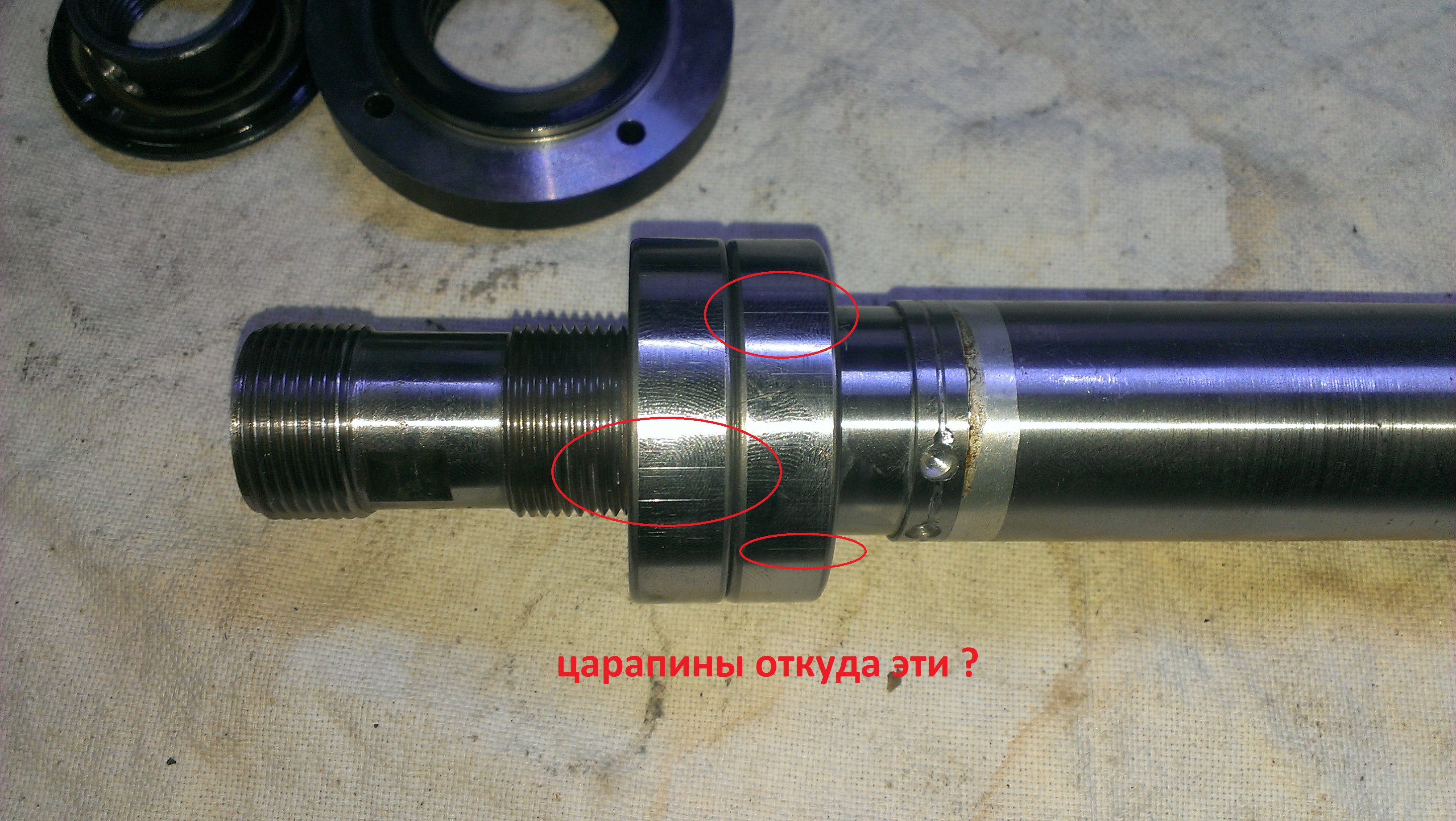

нижние подшипники . непонятно появление рисок на внешней обойме . шум запишу.
https://www.youtube.com/watch?v=vUPGyxn5bE4
А вот верхний совсем не понравился. на пальцах ведет себя тихо. но весь в какой то закопченой смазке
https://www.youtube.com/watch?v=McU1eT0rAGs

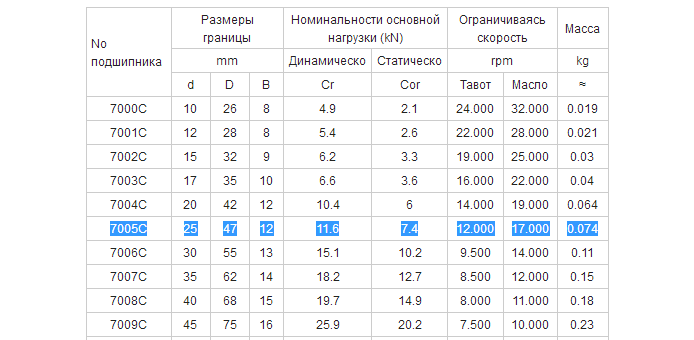

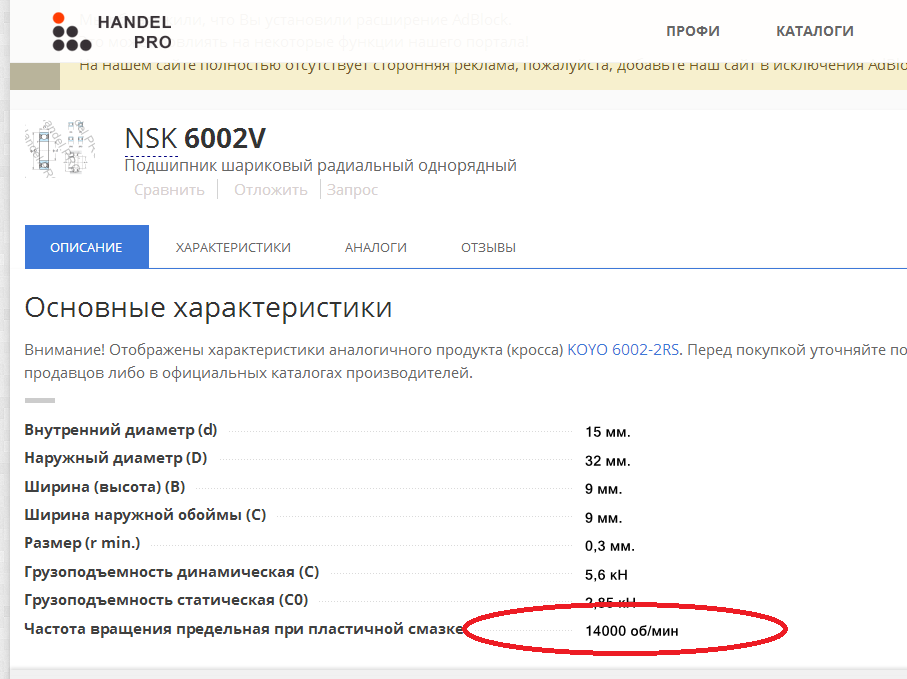

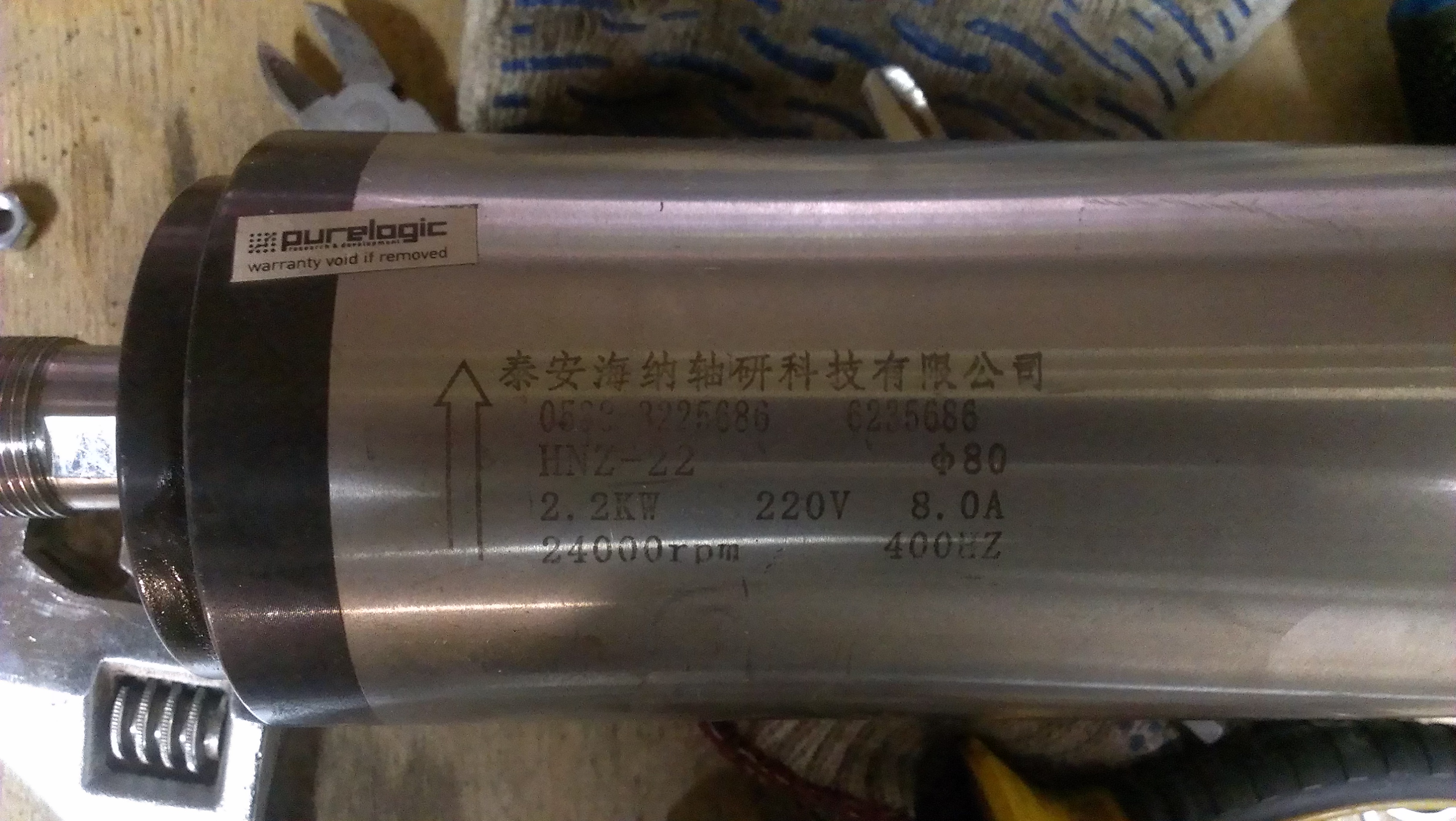

и немного напрягла сильно разрозненная информация о максимально возможной частоте вращения этого ( 6002v) подшипника:
Скриншот 2017-03-28 20.17.44.png (4779 просмотров) <a class='original' href='./download/file.php?id=107528&mode=view' target=_blank>Загрузить оригинал (69.52 КБ)</a>
на нижних,те,что дуплекс маркировка есть и на грани: "www.dayou.com 140526045a d-4 7005c - 2rz p4"
про 7005C тоже инфа не утешает как то :
Скриншот 2017-03-28 20.34.54.png (4779 просмотров) <a class='original' href='./download/file.php?id=107529&mode=view' target=_blank>Загрузить оригинал (20.68 КБ)</a>
Каким способом снять эти 2 подшипника пока не знаю. там вроде и зацепиться за не за что ,только за внешнюю обойму тянуть сьемником. И встает делема : покупать типо фирменные за 100$ и надеятся ,что это не подделка или поставить обычные радиально-упорные и менять их раз в год. Всеж не так жалко будет если убью их не правильно сделав преднатяг гайкой.

записалось ,что по радио орало :) поправлю :) пытался на видео показать полосы вертикальные. не понимаю их появление. если подшипник проскальзывает в посадочном месте то по идее должны образовываться полосы по кругу ?
а на них четко видно полоски ,как если б их запресовывали в наждачку.

на верхнем на пылезащите Yapan nks 6002v

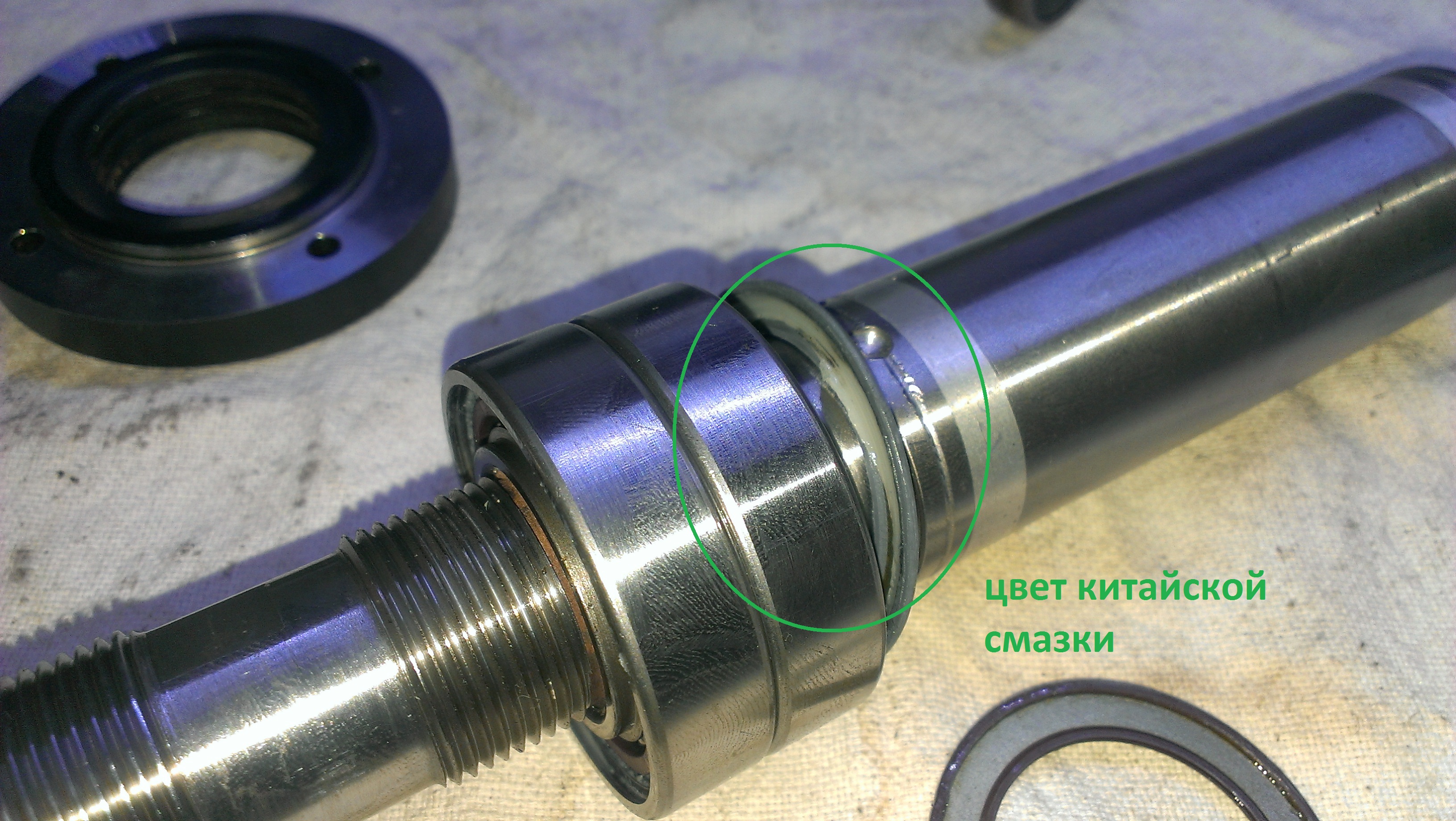

Сообщение Taganrog »
керамических подшипников не держал в руке. но это как то не похоже:
IMAG4761.jpg (4717 просмотров) <a class='original' href='./download/file.php?id=107557&mode=view' target=_blank>Загрузить оригинал (1.85 МБ)</a>
заснял интересующие риски. есть варианты что они образовались от какого либо гуляния подшипника в посадочном отверстии ? или просто остались от запресовки? вылезли из отверстия они легко.
IMAG4753.jpg (4717 просмотров) <a class='original' href='./download/file.php?id=107558&mode=view' target=_blank>Загрузить оригинал (1.81 МБ)</a>
китайская смазка имеет такой цвет.
IMAG4762.jpg (4717 просмотров) <a class='original' href='./download/file.php?id=107559&mode=view' target=_blank>Загрузить оригинал (1.58 МБ)</a>
написал трем китайцам с алли (которые торгуюют похожими на вид шпинделями)с вопрососм : какая смазка используется в их шпинделях в подшипниках. Ответили что к сожалению такой информацией не владеют.
вопрос с максимальными скоростями для данных подшипников тоже оказался не решенным. В разных источниках -разные цифры.

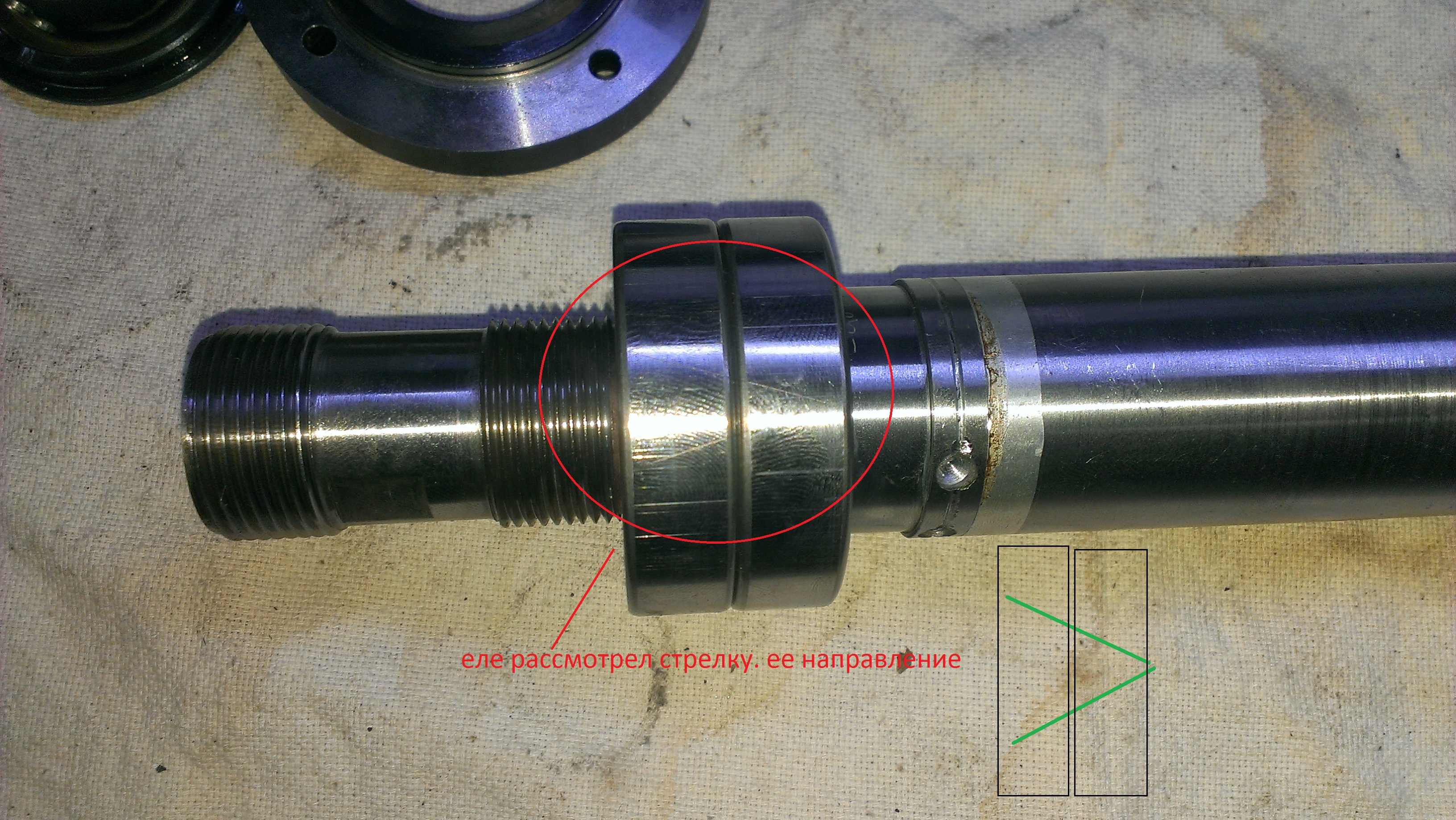

А какая схема установки у этого дуплекса? Судя по тому, что верхний - просто радиальный, то дуплекс навстречу друг другу стоит?
Taganrog
Сообщения: 1211
Репутация: 284
Откуда: Брянск
Re: Ремонт китайских шпинделей
Карабас писал(а):Да и про риски на обойме, риски появляются при хреновой обработке посадочного места..
Это радует, значит подшипники можно ставить без всякого фиксатора, типо канифоли или локтайта. можешь подсказать чем грозит установка двух радиально-упорных подшипника вместо этого дуплекса непонятного происхождения. Как будет осуществляться натяг шариков,ведь между подшипниками нет никакой шайбы. Кстати пока не нашел информацию с каким усилием (хоть в каком либо числовом выражении) затягивать гайку ,которая поджимает подшипники.
Карпуха писал(а):то дуплекс навстречу друг другу стоит?
Тоже так думаю. Но пока не уверен, на фото постами выше указал направление стрелки на подшипниках.
