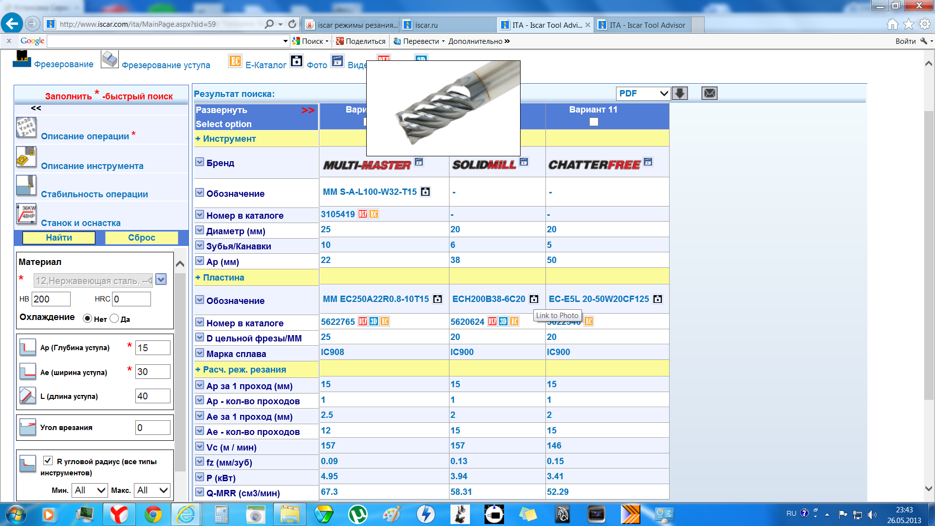

А как узнать тогда какой Съём на каких оборотах и на какой подаче делать????
Только по стружке визуально ,или расчитать можно?
И где в ISCAR указанно какой Съём делать?
222222222222.png (1844 просмотра) <a class='original' href='./download/file.php?id=15013&mode=view' target=_blank>Загрузить оригинал (448.13 КБ)</a>

Сергей= писал(а):А как узнать тогда какой Съём на каких оборотах и на какой подаче делать????
Сергей ты через раз сообщения читаешь чтоль?
123.jpg (1838 просмотров) <a class='original' href='./download/file.php?id=15014&mode=view' target=_blank>Загрузить оригинал (17.12 КБ)</a>
Установка Сервоприводов Yaskawa SGDH-04AE На Optimum BF20L #473
Re: Установка Сервоприводов Yaskawa SGDH-04AE На Optimum BF2
Добавлено: 27 май 2013, 14:09
Сергей= писал(а):И где в ISCAR указанно какой Съём делать?
10-20% от диаметра фрезы. Диаметр фрезы у тебя какой? 6мм. Значит съем за проход 0,6-1мм

aftaev писал(а):10-20% от диаметра фрезы. Диаметр фрезы у тебя какой? 6мм. Значит съем за проход 0,6-1мм
Я что-то не пойму ,если у меня фреза 6 мм ,то больше 1 мм ей снимать нилзя , даже с маленькой подачей?
А у фрезы 12 мм получается предельный съём 2.4 мм
То есть что у каждого диаметра фрезы есть свой предельный порог по съёму ,независящий от подачи?
так что-ли?
