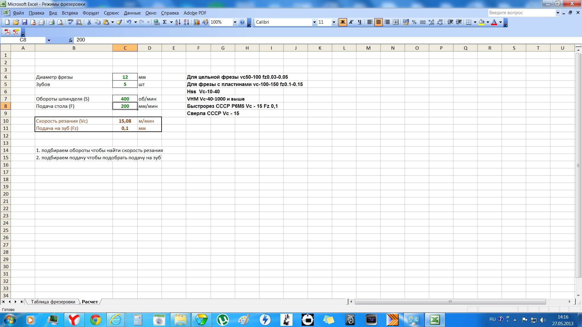

Блин у кого и в каком веке повернулся язык назвать эти фрезы быстрорезом :
Быстрорез СССР Р6М5 Vc - 15 Fz 0,1
Режимы резания:
Шпиндель 400об\м
Подача стола 200
Съём 0.1
В каменном веке что-ли :hehehe:
Я даже дождаться пока до детали доедет не смог вырубил на хрен станок .
Как раньше заводы только работали , типо, План 10 крыжек для бензобака в год что-ли? :hehehe:
Электричество дороже стоит чем выхлоп с этой фрезы :hehehe:

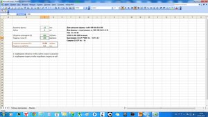

sr480 писал(а):А че съем 0.1?
Serg-tmn писал(а):Почему так мало?
Так рассчитала режимы и съём программа:
Безымянный.jpg (1659 просмотров) <a class='original' href='./download/file.php?id=15012&mode=view' target=_blank>Загрузить оригинал (428.39 КБ)</a>
:D
Алексс
Сообщения: 2099
Репутация: 266
Заслуга: IQ32
Откуда: Прага
Re: Установка Сервоприводов Yaskawa SGDH-04AE На Optimum BF2
Сообщение Алексс »
бядааа :)
Сергей= писал(а):Съём 0.1
не съем, а подача на зуб.
Съем за проход 1-2мм
Если работать с СОЖ то по шустрее будет.
Сергей= писал(а):Так рассчитала режимы и съём программа:
не СЪЕМ, а подача на 1 зуб фрезы.

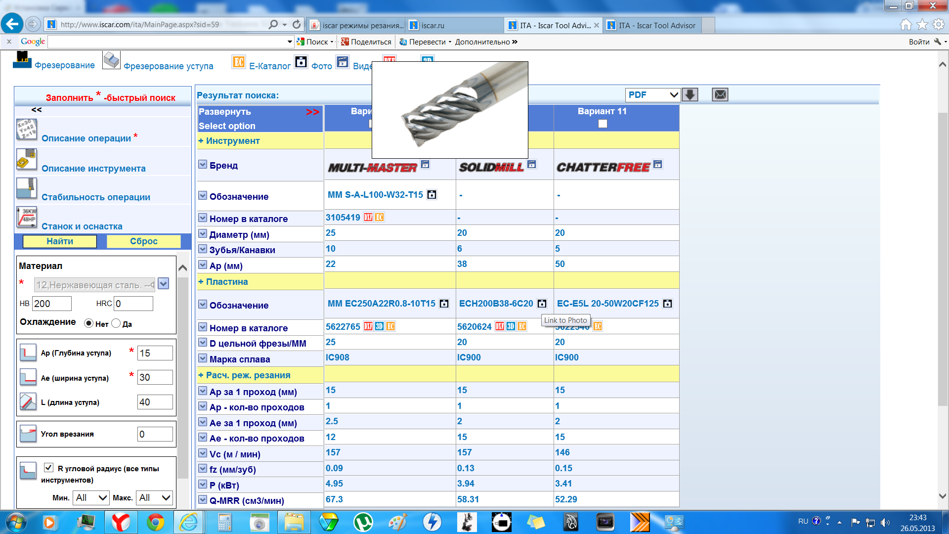

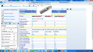

aftaev писал(а):не СЪЕМ, а подача на 1 зуб фрезы.
А как узнать тогда какой Съём на каких оборотах и на какой подаче делать????
Только по стружке визуально ,или расчитать можно?
И где в ISCAR указанно какой Съём делать?
222222222222.png (1649 просмотров) <a class='original' href='./download/file.php?id=15013&mode=view' target=_blank>Загрузить оригинал (448.13 КБ)</a>

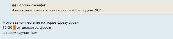

Сергей= писал(а):А как узнать тогда какой Съём на каких оборотах и на какой подаче делать????
Сергей ты через раз сообщения читаешь чтоль?
123.jpg (1643 просмотра) <a class='original' href='./download/file.php?id=15014&mode=view' target=_blank>Загрузить оригинал (17.12 КБ)</a>
Установка Сервоприводов Yaskawa SGDH-04AE На Optimum BF20L #473
Сергей= писал(а):И где в ISCAR указанно какой Съём делать?
10-20% от диаметра фрезы. Диаметр фрезы у тебя какой? 6мм. Значит съем за проход 0,6-1мм
