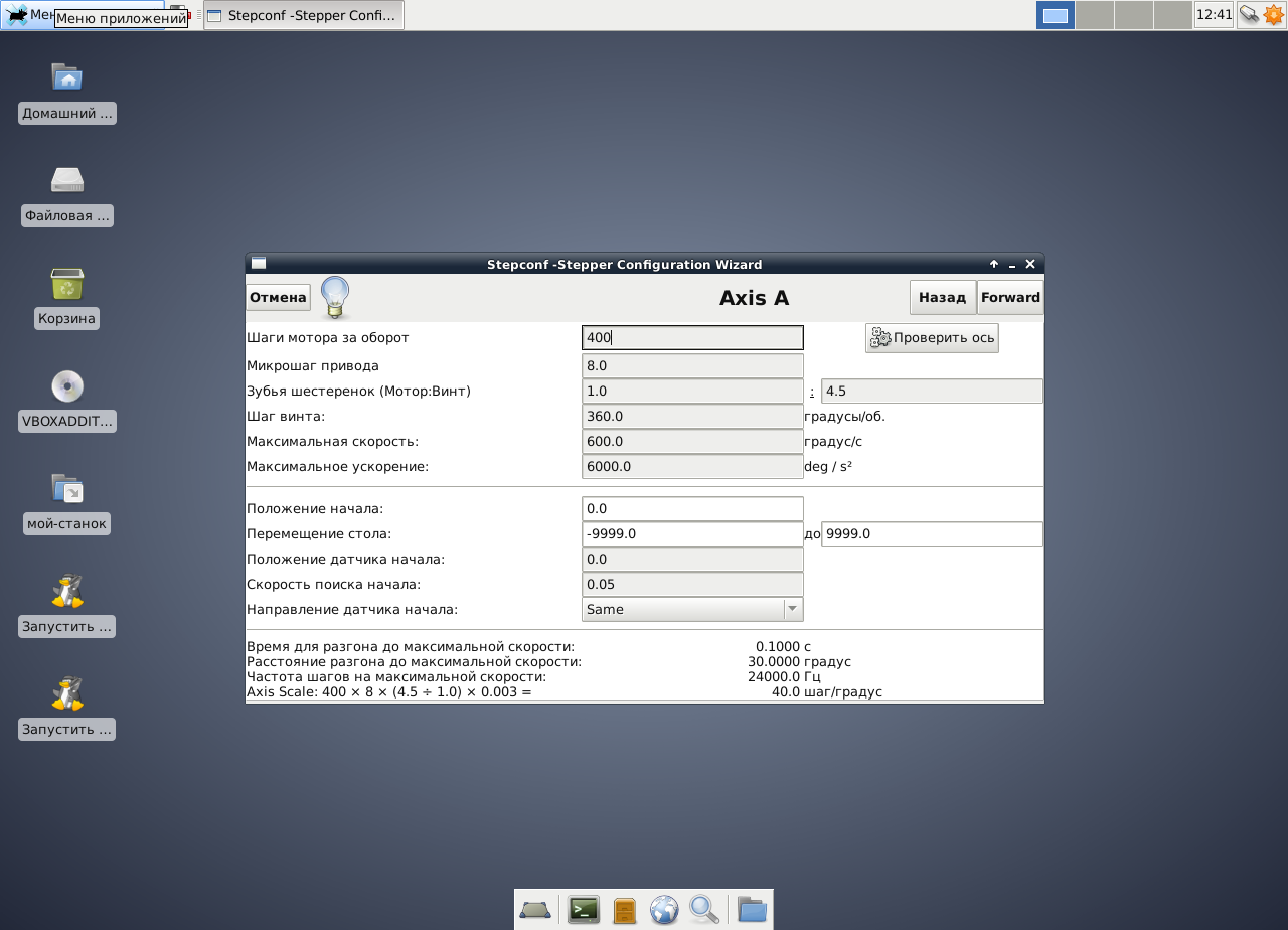

Хочу переделать передаточное чтобы получить целое значение шагов. Сейчас редукция 1:6 90 и 15 зубов. Хотелось бы 1:4.5 90 и 20. Нашел в сети скрипт для OpenSCAD генерирующий различные профили зубчатых колес https://www.thingiverse.com/thing:16627

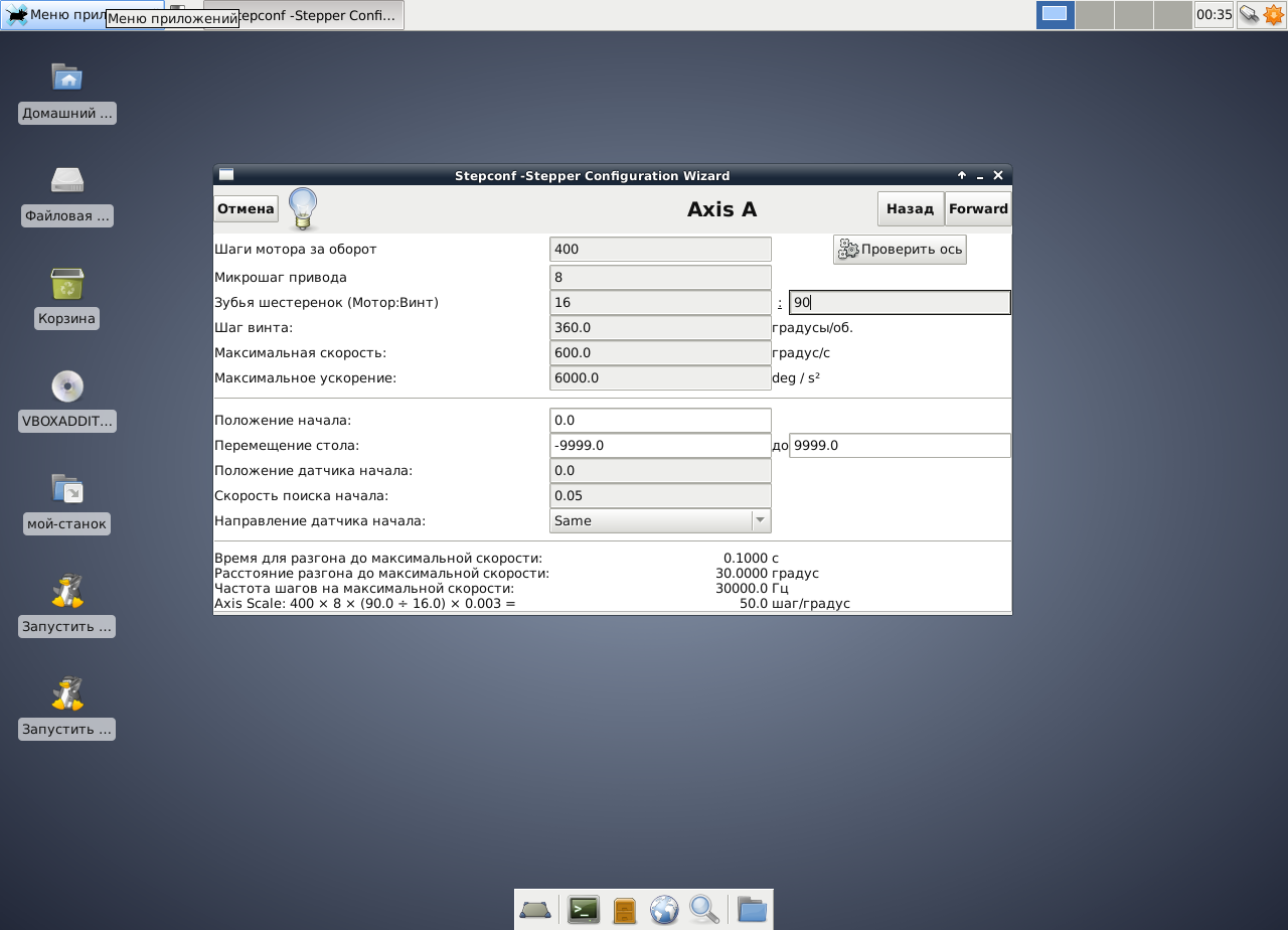

Не знаю насколько это критично, но целое значение шаг/градус дает только редукция кратная 9. 1:9 или 1:4.5
VirtualBox_Linuxcnc_02_10_2019_12_41_44.png (3711 просмотров) <a class='original' href='./download/file.php?id=169767&mode=view' target=_blank>Загрузить оригинал (209.83 КБ)</a>

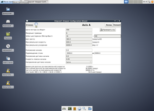

Я ошибался. К счастью для меня целое значение шаг/градус даст редукция 1:5.625. В моем случае соотношение зубов 90 к 16 вместо 90 к 15. Дополнительный зуб позволит натянуть ремень сильнее :)
