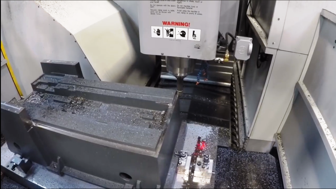

"aftaev"
Это тебе о правильности закрепления.
ХААС.png (2907 просмотров) <a class='original' href='./download/file.php?id=149823&mode=view' target=_blank>Загрузить оригинал (1.05 МБ)</a>

tehnic писал(а):Это тебе о правильности закрепления.
Лучше покажите как 1200х500 листик закрепить правильно
Re: Кишки станков
Добавлено: 05 ноя 2018, 13:17
tehnic
sima8520 писал(а):Лучше покажите как 1200х500 листик закрепить правильно
А из предыдущего сообщения не понятно или вы думаете есть другой способ?

tehnic писал(а): А из предыдущего сообщения не понятно или вы думаете есть другой способ?
Вы опишите процесс, а то вдруг я не туда смотрю
Re: Кишки станков
Добавлено: 05 ноя 2018, 14:22
tehnic писал(а):aftaev" Это тебе о правильности закрепления.
Мож начинать станки выпускать :) Меня учили так: чтобы сделать станину, ее нужно делать на станке выше классом по точности чем требуемая станина.
tehnic писал(а):А из предыдущего сообщения не понятно или вы думаете есть другой способ?
Мне непонятно как правильно лист закрепить. Лист, не станина. Если так же закрепить лист как станину на фото, то в центре провиснет. Вот тебя и просят научить неучей как правильно крепить :)

tehnic писал(а): Правильное закрепление детали при чистовой фрезеровки и выдерживание допусков плоскостности, параллельности и перпендикулярности делает шлифовку и шабровку не нужной в производстве.
Тебя срочно в Швейцарию или куда ещё отправить надо, а то бедные станковаятели не знают, что шлифовка и шабровка не нужны :hehehe:

aftaev писал(а):Мож начинать станки выпускать Меня учили так: чтобы сделать станину, ее нужно делать на станке выше классом по точности чем требуемая станина.
1. что-то мне подсказывает что тебя не правильно учили :)
2. можно поподробней о том - на каких станках у тебя шлифованные и шабренные станины ??? на "кашках" ??? сказки не рассказывай. они фрезерованые. если они шабреные - их ремонтировали. с завода они фрезерованые. на подавляющем большинстве отечественных станков - так же. те же ижи - все поголовно фрезерованные.
3. расскажи еще раз поподробнее о зависимости волн от диаметра фрезы.. а то шо то я не догнал как оно влияет... я вот как то фрезерую - что 100кой, что 10кой.. никаких волн... катаю соточным индикатором - стоит как вкопаный... может я че не так делаю ? или кому то нада шпиндель обкатать и удивиться.....???
4. при всем уважении к аудитории - полностью поддержу Александра. Правда с оговоркой на то, что тот кто делает - понимает что он делает и какие результаты преследует. Но всеравно поддержу - чистовой фрезеровки вполне достаточно для подготовки базы под направляющие. Более того - на некоторых видах станков базы даже не фрезеруются - они строгаются... и как то не страдают станки от проблем с точностью....

Hanter писал(а):Но всеравно поддержу - чистовой фрезеровки вполне достаточно для подготовки базы под направляющие.
Для ширпотреба достаточно, для точных деталей - нет. Учитывая, что 90% производств работают на массу, то и станки у них такие же.
Но разговор шел конкретно о фрезеровке листа 500*1200*40 в стоку на Хаасе.
