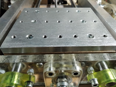

sparklord писал(а):На 800 оборотов выровнял дюралевый столик с шагом по z -0.5 мм без проблем.
Тремя постами выше было написано "0.05 мм" Так 0.5 или 0.05?
И 800 об/мин что-то очень низкая скорость...

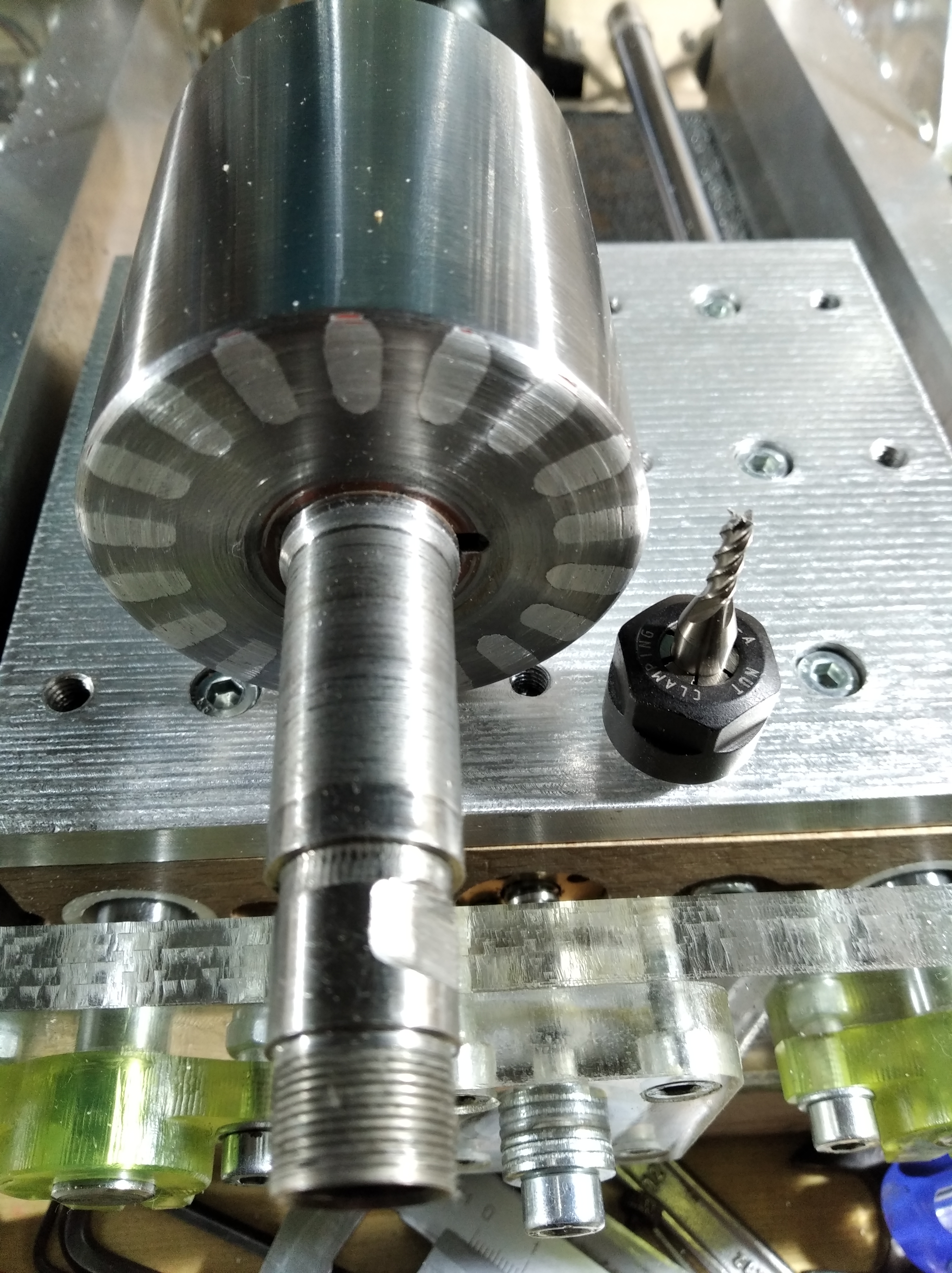

Угу, рискнул на 0.5 и результат на фото. Не знаю сколько точно оборотов но ползунок в управляющей программе Grbl стоял на 800) С новым подшипником попробую раскрутить на максимум.
Позднее:
Переделал узел шпинделя, подшипники не клинят, стал раскручиваться с 900 оборотов, ползунком добавляю до 1000 по слуху и на глаз, вращение ускоряется, но с 1000 не стартует. Натяжение ремня менял по всякому. Думаю, как обмануть - может поставить регулятор оборотов и добавлять вручную после пуска программы? Мотор запитан от платы Grbl
Станок весит 13.4 кг.
столик  шаг 0.5 по z (3861 просмотр) <a class='original' href='./download/file.php?id=181559&mode=view' target=_blank>Загрузить оригинал (68.78 КБ)</a>
столик шаг 0.5 по z
Вал с нарезанной резьбой гайку ER11 + фреза (3861 просмотр) <a class='original' href='./download/file.php?id=181560&mode=view' target=_blank>Загрузить оригинал (4.43 МБ)</a>

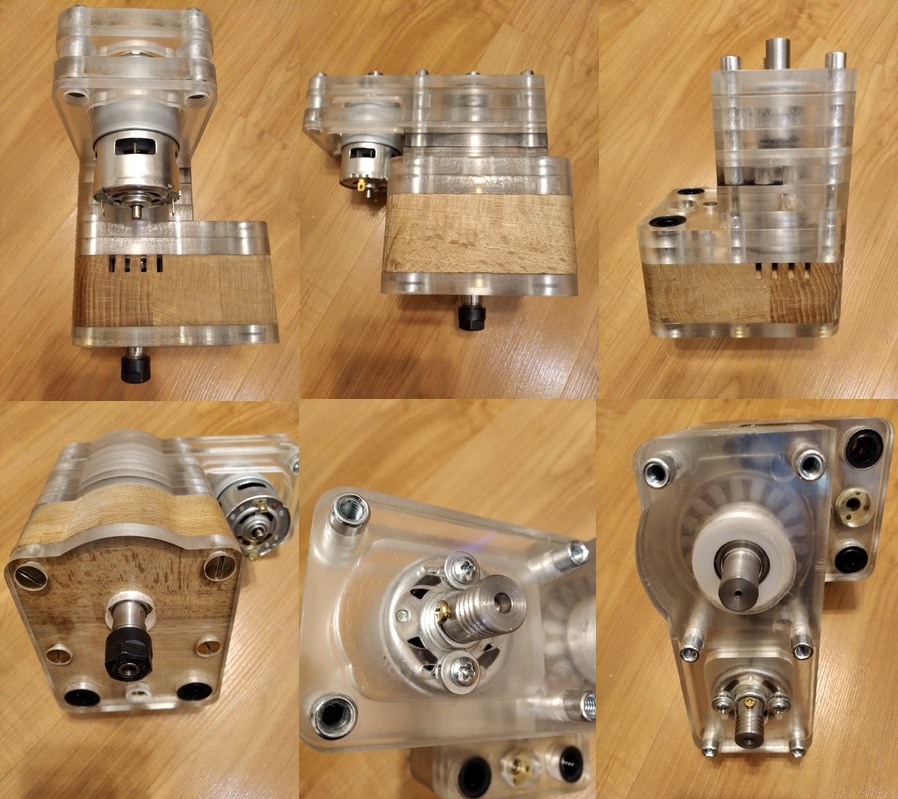

Конструкция блока шпинделя (3781 просмотр) <a class='original' href='./download/file.php?id=181569&mode=view' target=_blank>Загрузить оригинал (240.04 КБ)</a>

Немного упустил нить повествования.. А зачем такая сложная конструкция? Почему нельзя было поставить шпиндель 775й напрямую? Зачем он раскручивает некоторую переходную штуку, насколько она сама тяжелая, что это?..
На Али видел кстати "шпиндель" 42мм, но он без мотора (хотя стоит около 5000). Думал может надёжней он, металла в нем больше.. Начал думать как его поставить и даже чем его крутить.. И понял что ерунда какая то получается.. Отдельных моторчиков мощностью хотя бы 500Вт и скоростью 24000 не существует, все что есть - это уже шпиндели. А какой смысл передавать вращение со шпинделя на шпиндель, теряя КПД?... Да и чем передовать вращение?.. Сомневаюсь, что ремень долго выдержит 24000об.. Нужен какой-то редуктор закрытый шестеренчатый с жидкой смазкой.. В общем я так и не понял смысл такого "огорода"..

igor_kovchegin писал(а):Почему нельзя было поставить шпиндель 775й напрямую?
Назвать шпинделем 775 можно лишь с большой натяжкой.
Главная его проблема - люфт и биения патрона.
Кроме того, его вал диаметром 5мм имеет неприятную особенность прогибаться под нагрузкой.
Проведенными замерами определено, что даже давление пальцем на фрезу перпендикулярно её оси вызывает отклонение на десятые доли.
Так вот, если указанные проблемы несовместимы с задачами пользователя станка - ищутся другие варианты.
На нашем форуме есть умельцы, успешно использующие ременную передачу для привода шпинделя 1310.
Они получают удовлетворительные результаты обработки даже металлов.
igor_kovchegin писал(а):Отдельных моторчиков мощностью хотя бы 500Вт и скоростью 24000 не существует
1. Мощность 500Вт совершенно излишняя для нашего станка. Его жесткость и даже вес не позволят обрабатывать металлы на высоких скоростях подачи. Мной определено, что мощности 250 Вт станку хватает за глаза.
2. В продаже огромное количество высокооборотистых бесщеточных моторов, например, для RC моделей. И в интернете большое число публикаций об использовании этих моторов в качестве приводов для шпинделей.

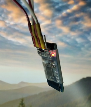

Сегодня перевел станок на bluetooth.Все сделал по инструкции с форума. Спасибо. Работает. В описании не указан один очевидный для профи пункт, но для рядового юзера может пригодиться - драйвера поставить не забыть на FT232 при подключении к компу - у меня не встали автоматом, и в голове промелькнула фраза "Шеф, усе пропало" когда не получил ответа на команду AT. Резисторы брал 10 kOm, и 4.7 kOm.

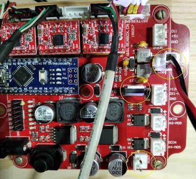

Позднее: Ура! Я спалил транзистор шпинделя P55NF06 (вскрытие показало КЗ) перепутал провода при подключении регулятора оборотов.

sparklord писал(а):Позднее: Ура! Я спалил транзистор шпинделя P55NF06 (вскрытие показало КЗ) перепутал провода при подключении регулятора оборотов.
Сочувствую.
А что за контроллер шпинделя?

Плата benbox. Мотор стал включаться сразу после подачи питания на плату и не реагировать на программное выключение, хотя шаговики нормально работают. Попробовал впаять что-то типа аналога транзистор IRFZ44V, но не помогло - мотор перестал запускаться на родном разъеме DcMos вообще. Переключал на разъем DcOut - стартует с подачей питания на плату. Заказал на Али родной P55NF06, надеюсь, что только он выгорел, а то в электронике я не силен(
плата управления (3572 просмотра) <a class='original' href='./download/file.php?id=181656&mode=view' target=_blank>Загрузить оригинал (100.67 КБ)</a>

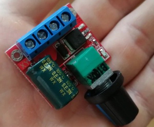

Хотел такой контроллер впиндюрить

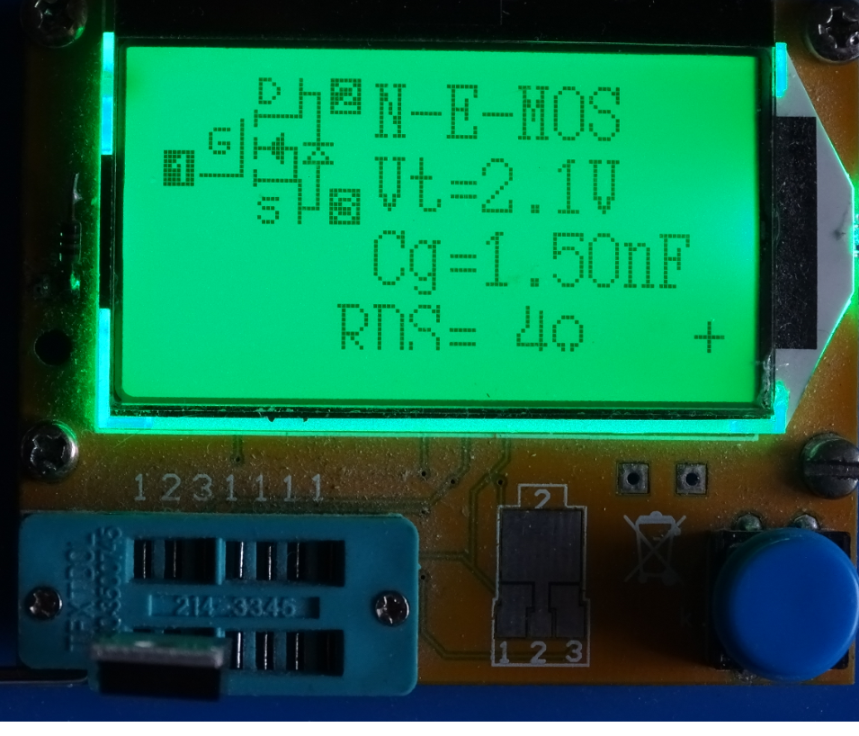

sparklord писал(а):Попробовал впаять что-то типа аналога транзистор IRFZ44V, но не помогло - мотор перестал запускаться на родном разъеме DcMos вообще.
Вообще-то, замена на IRFZ44V, - это полностью адекватное решение. И если оно не работает, то и родной транзистор, скорее всего, не заработает. Поэтому, начинайте искать решение проблемы не дожидаясь его.
Вы писали, что у родного транзистора КЗ. А между какими ножками? Если есть тестер, то интересно было-бы посмотреть, что происходит на Затворе транзистора (крайняя левая ножка на Вашем фото) при подаче команды на включение шпинделя. И включается ли шпиндель при закорачивании правой и центральной ножки транзистора? Может быть у Вас сгорел не только транзистор, но и дорожка на плате. Для транзистора предельным является 50 А, вполне достаточно, чтобы "подпалить" плату.

У родного КЗ между базой(3 ножкой) и эмиттером (2 средней ножкой) от перемены щупов между ними КЗ не меняется. Раз так закоротило, то шпиндель и включался сразу при подаче питания? Дорожки не осматривал, нужно просмотреть хорошенько. Спасибо. При включении шпинделя в программе на IRFZ44V слышен высокочастотный писк от платы, при выключении- исчезает.

sparklord писал(а):Переключал на разъем DcOut - стартует с подачей питания на плату. Заказал на Али родной P55NF06, надеюсь, что только он выгорел, а то в электронике я не силен(
А какое назначение выводов у контроллера шпинделя?
У моего станка другой ардуино-шилд и на нем только один разъем для мотора. Он выдает напряжение, пропорциональное заданной скорости вращения.
Вам скорее всего придется подключить контроллер шпинделя как раз к тому разъему, что выводит напряжение питания станка сразу при включении. А оборотами шпинделя и его включением управлять через ШИМ (вывод D11 ардуино). Этот вывод есть на 3-хконтактном разъеме для TTL лазера.

sparklord писал(а):У родного КЗ между базой(3 ножкой) и эмиттером (2 средней ножкой) от перемены щупов между ними КЗ не меняется. Раз так закоротило, то шпиндель и включался сразу при подаче питания? Дорожки не осматривал, нужно просмотреть хорошенько. Спасибо. При включении шпинделя в программе на IRFZ44V слышен высокочастотный писк от платы, при выключении- исчезает.
Да, это пробой транзистора.
Вообще-то, этот транзистор MOSFET и у него нет ни базы, ни эмиттера ;)
STB55NF06
https://static.chipdip.ru/lib/021/DOC001021094.pdf
А IRFZ44V
https://static.chipdip.ru/lib/197/DOC000197063.pdf
Писк, скорее всего, связан недостаточным открытием IRFZ44V. Какой ток у Вас потребляет шпиндель? При подаче на затвор +5 В IRFZ44V должен обеспечивать ток около 11 А. А STB55NF06 около 20-и.
Самый простой ручной регулятор оборотов
Вам скорее всего придется подключить контроллер шпинделя как раз к тому разъему, что выводит напряжение питания станка сразу при включении. А оборотами шпинделя и его включением управлять через ШИМ (вывод D11 ардуино). Этот вывод есть на 3-хконтактном разъеме для TTL лазера.[/quote]
Для моего стартующего с "900" оборотов моторчика с ременной передачей может и лучше схема когда управление оборотами происходит не программно, а вручную, так- как не понял, как настроить плавный пуск через программу Candle
вход и выход
вход и выход
