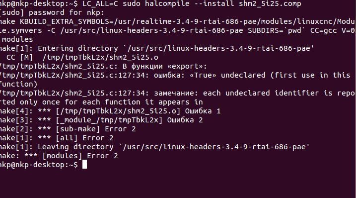

nkp писал(а):так пробовал:
LC_ALL=C
sudo halcompile --install example.comp
не помогает...
LC_ALL=C sudo halcompile --install example.comp
Сообщения: 8167
Репутация: 1589
Re: Как это сделать в Linux
Сообщение nkp »
UAVpilot писал(а):LC_ALL=C sudo halcompile --install example.comp
Выделение_187.png (3349 просмотров) <a class='original' href='./download/file.php?id=156144&mode=view' target=_blank>Загрузить оригинал (73.37 КБ)</a>
кириллица не исчезает
Тогда LANG=C
Сообщения: 8167
Репутация: 1589
Сообщение nkp »
так - да!
