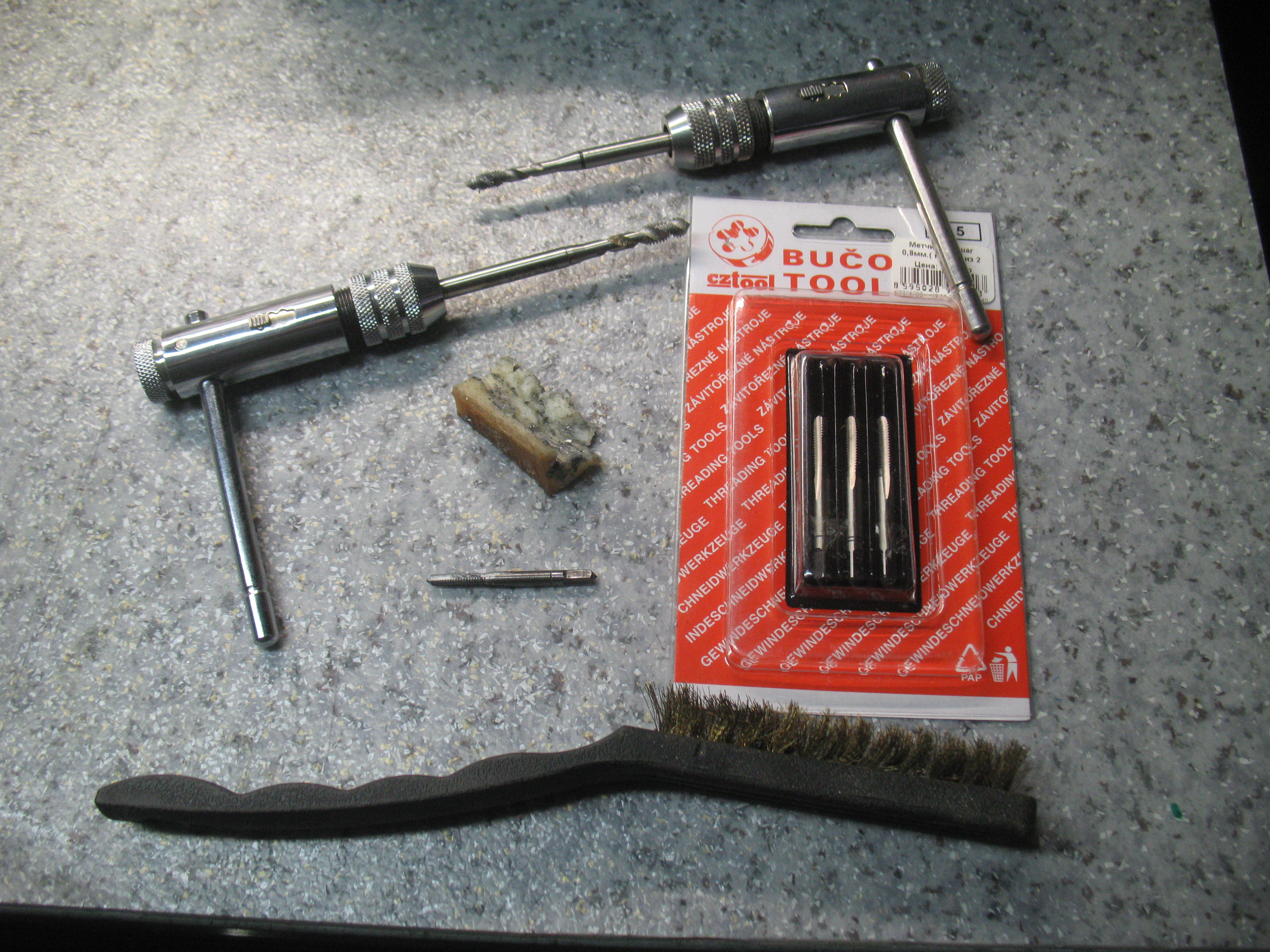

Да, мелкие резьбы резать ещё тот гемор. Всё, что больше 4 мм режу буржуинскими спиральными. А четверки спиральные ломаются регулярно. :wik:
По этому приспособился резать мелкие резьбы шуруповертом с двух-трёх проходов вот такими метчиками: http://www.cnc-club.ru/forum/viewtopic.php?f=29&t=8348
Очень быстро и качественно получается даже в мягком алюминии.

Nonstopich писал(а):а вы мажете чем-то их, или насухо?
Может это и не всегда надо, но для пущей уверенности все резьбы режу простым и проверенным дедовским методом, с салом. :hehehe:
Чтобы не быть голословным, не поленился фотку сделать:
профиль 091.jpg (3857 просмотров) <a class='original' href='./download/file.php?id=125251&mode=view' target=_blank>Загрузить оригинал (5.14 МБ)</a>
Почти за год остался маааленький кусочек (по центру на фотке). Ещё одно наблюдение, чем старше сало, тем лучше. По моему у Дрюни в теме был про это разговор.
Ещё рекомендую приобрести щеточку, типа той, что на фотке. После сала стружка с метчика сама слетать не хочет.

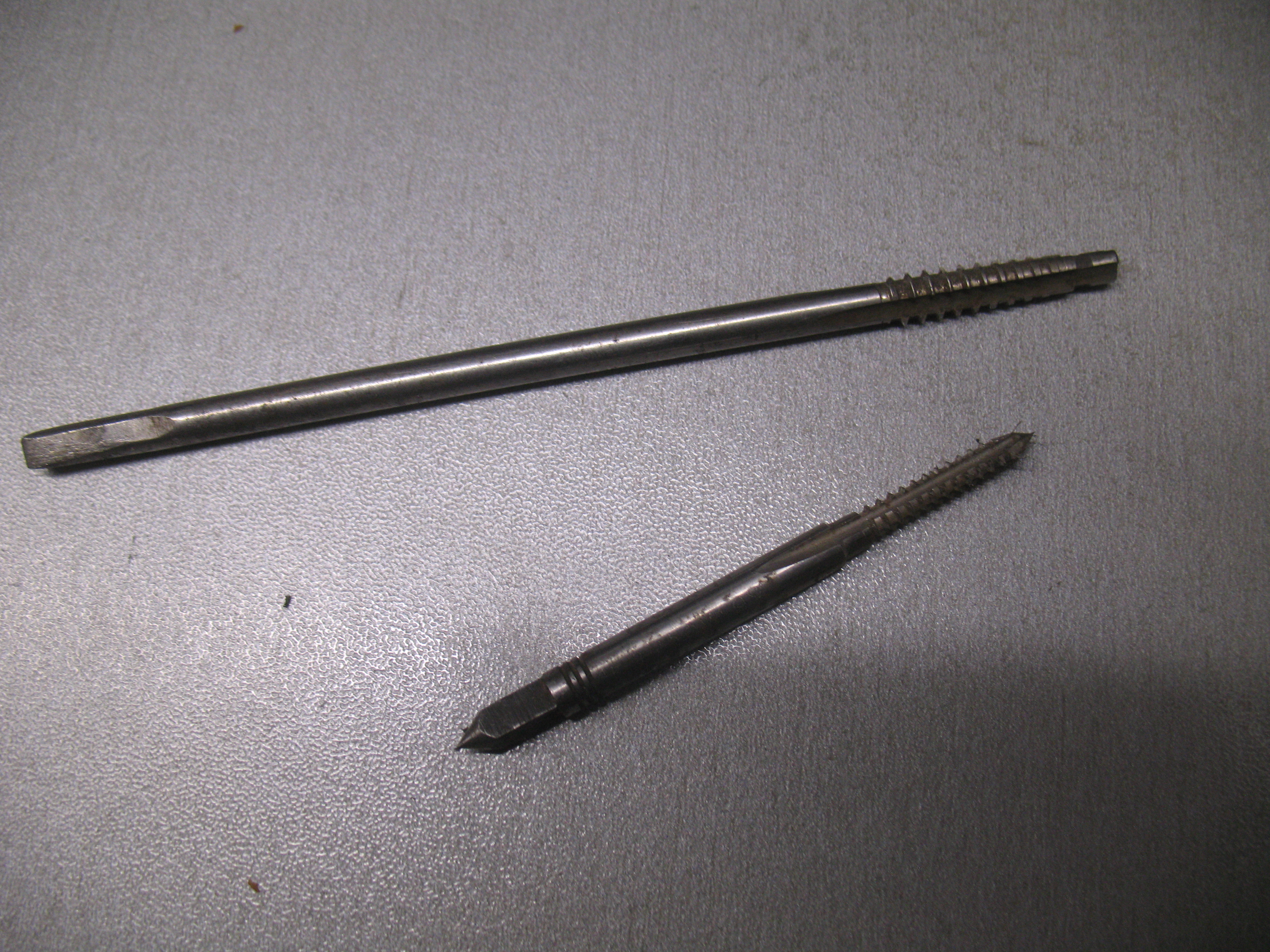

frezeryga писал(а):надо резаать винтовыми они стружку наружу выводят.
Не спорю, хорошими винтовыми очень удобно резать. Но мелкие винтовые метчики, как я уже писал, имеют очень тонкое тело и на длинных отверстиях есть большая вероятность их обломать.
По этому лучше не рисковать, потратить немного больше времени на два прохода, чем потом обломок выкарчёвывать.
frezeryga писал(а):а для сквозняков есть хорошие прямые с плавным заходом
Небось на работе такие тыришь? Не у всех есть доступ к авиационным технологиям. В свободной продаже такие ни разу не встречал, а специально не искал.
Я тоже несколько штук скомуниздил, когда на авиационном заводе работал. ;)
профиль 093.jpg (3857 просмотров) <a class='original' href='./download/file.php?id=125254&mode=view' target=_blank>Загрузить оригинал (5.21 МБ)</a>
Режут не хуже винтовых, но тело толстое.

ultrus писал(а):Ещё рекомендую приобрести щеточку, типа той, что на фотке. После сала стружка с метчика сама слетать не хочет.
Старые зубные щетки рулят. можно подстричь чтоб было пожестче. можно погреть и загнуть хитрожопо.. рекомендую...

ultrus писал(а):не поленился фотку сделать
а державка китайская?

Nonstopich писал(а):а державка китайская?
https://ru.aliexpress.com/item/T-Handle ... 0.0.0nOaJ0
Второй год работают без нареканий.

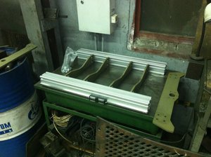

Никогда, никогда не делайте детали станка из листовой стали, которые потом не будут фрезероваться.
Это такой секс, что врагу не пожелаешь. Всё настолько кривое, что пришлось на гидравлическом прессе выгибать.
Если с боковинами стола я кое как собрал станину, то внутренние распорки придется переделывать, потому как торцы кривые :cry: :cry: :cry:
Экономист блин :cry: :cry: :cry:
Это фото - начало сборки. Тогда я еще не подозревал что меня ждёт разочарование
