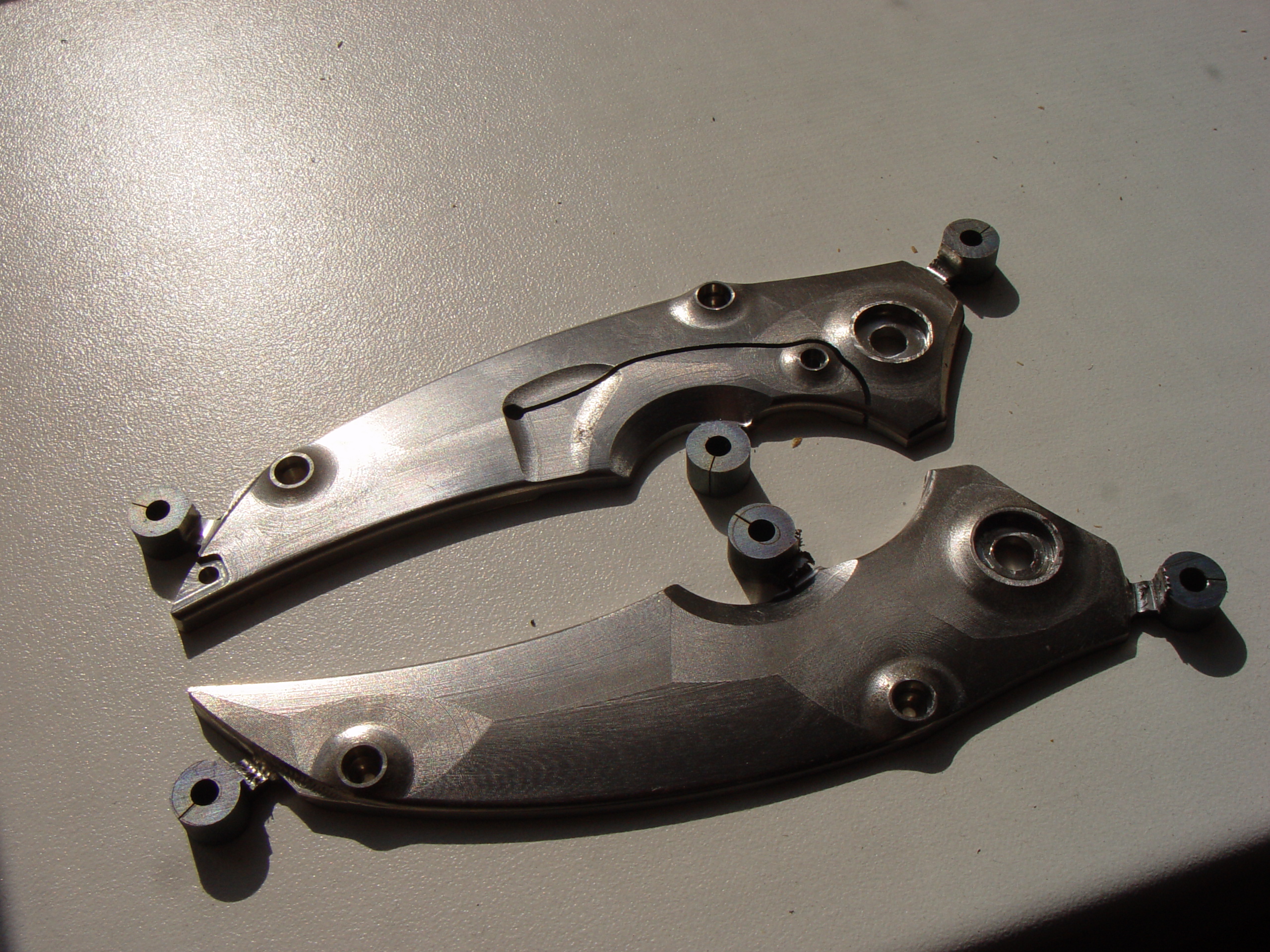

Нет, гладкая плита, штифты(хвостовики от фрез), прижимы. Базировался от отверстия под крепёжный винт, сверлил под штифты отверстия, фрезеровал все 3 детали с одной стороны, затем сверлил под штифты для второй стороны также от отверстия под винт.

Я про детали в сообщении #499
Они несколько отличаются. Средняя деталь на боку. Стеночка тонкая, спрофилированная.
Любопытно, они как фрезеровались.

Udjin писал(а):Я про детали в сообщении #499
и я про них, я потому и выложил их отдельным постом что деталь интересная.

Вибрировало? Или жёсткости хватило заготовке?

Сначала думал что будет вибрировать, по итогу нет. Всё прошло без шуму и пыли

Сфера таки попрыгала чутка :-) По следам заметно.

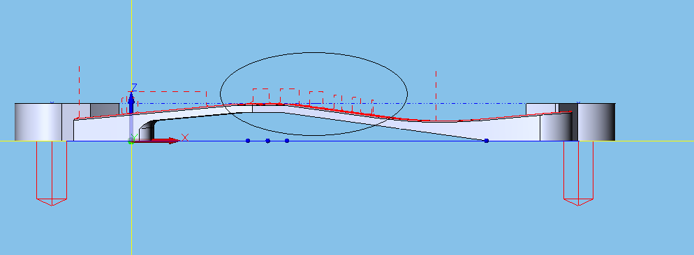

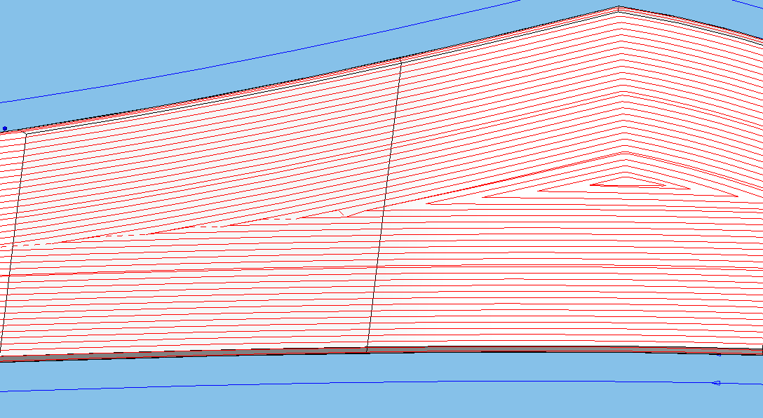

Безымянный.png (5510 просмотров) <a class='original' href='./download/file.php?id=137121&mode=view' target=_blank>Загрузить оригинал (12.43 КБ)</a>
Безымянный2.png (5510 просмотров) <a class='original' href='./download/file.php?id=137122&mode=view' target=_blank>Загрузить оригинал (32.23 КБ)</a>
Траектория получается смещением на шаг инструмента от внешнего контура, а поскольку деталь имеет несимметричную форму(где-то уже, где-то шире) то когда смещение пересекает само себя оно обрезается алгоритмом CAM чтобы не резать воздух, фреза поднимается и опускается в новом месте, вот это пересоединение траектории похоже на то что фреза вибрировала в этом месте.
