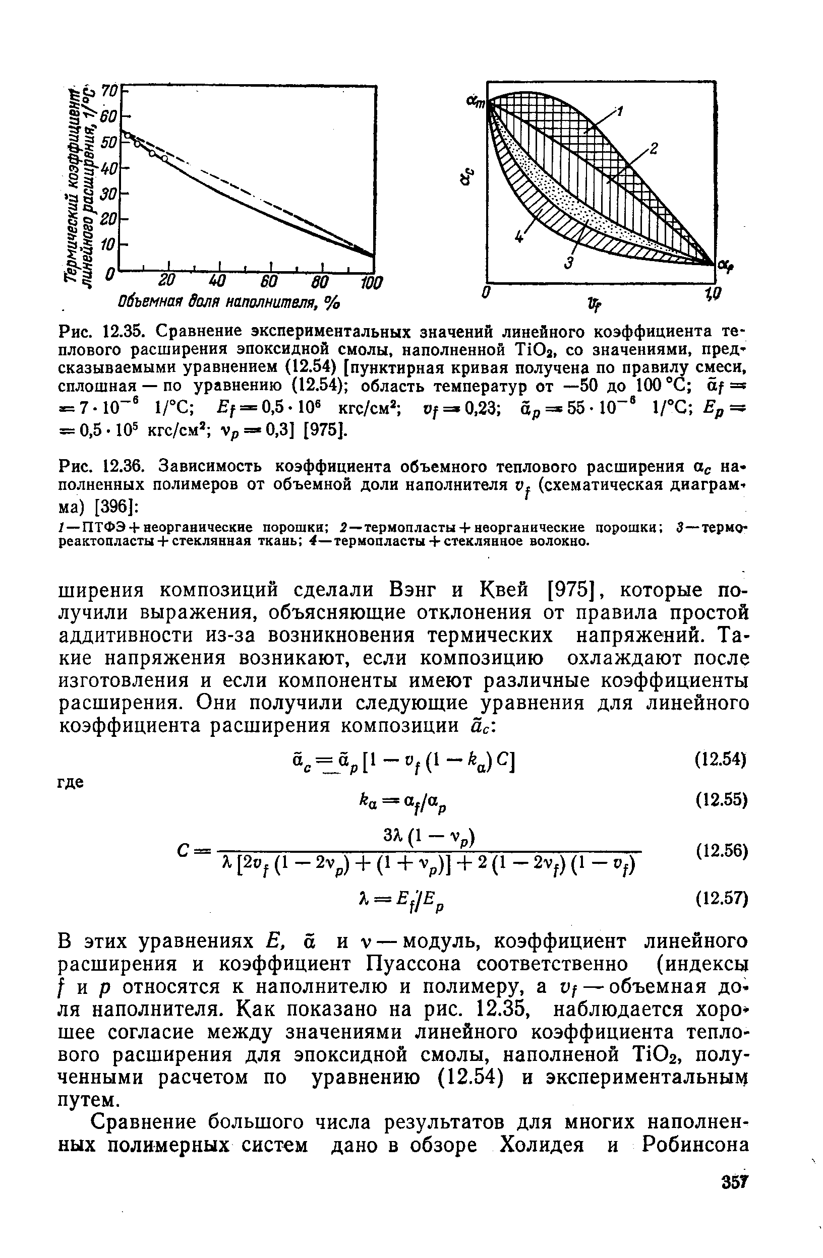

ultrus
frezeryga писал(а):У алюминия с адгезией все плохо к томуже трубу внутри даже зашкурить проблемно. Ну и от разности кофицента расширения отвалится все быстро. Если есть какойто реально рабочий метод то я бы сам профиля неотказался залить.
Не всё так плохо, как кажется на первый взгляд.
Никто не отменял адгезионные эпоксидные грунтовки по алюминию. На них эпоксидная смола держится отлично.
Ну а разность коэффициентов линейного расширения, можно победить добавкой в смолу определенного количества наполнителей.
