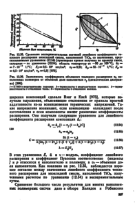

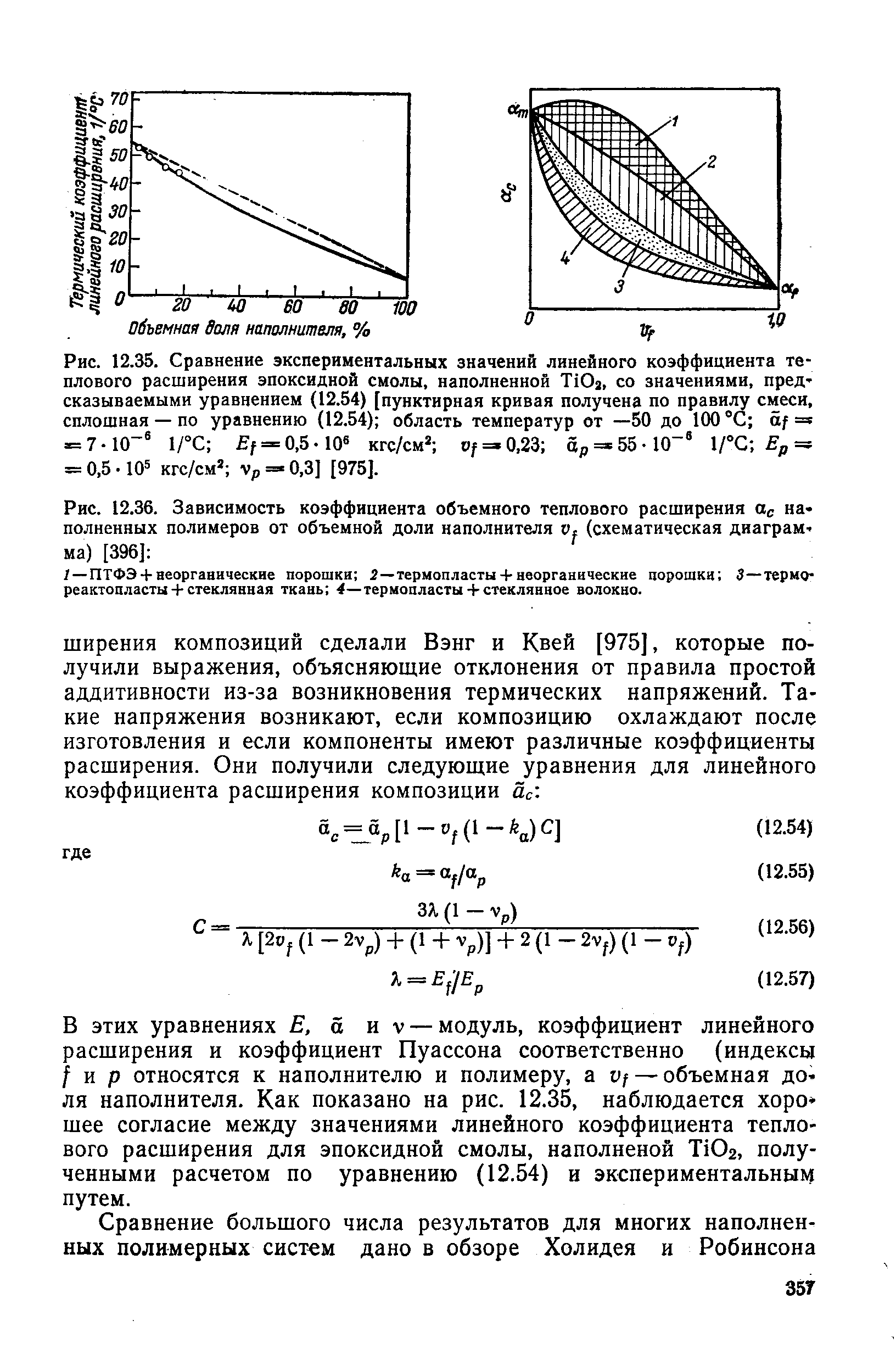

frezeryga писал(а):У алюминия с адгезией все плохо к томуже трубу внутри даже зашкурить проблемно. Ну и от разности кофицента расширения отвалится все быстро. Если есть какойто реально рабочий метод то я бы сам профиля неотказался залить.
Не всё так плохо, как кажется на первый взгляд.
Никто не отменял адгезионные эпоксидные грунтовки по алюминию. На них эпоксидная смола держится отлично.
Ну а разность коэффициентов линейного расширения, можно победить добавкой в смолу определенного количества наполнителей.
1.png (2336 просмотров) <a class='original' href='./download/file.php?id=99994&mode=view' target=_blank>Загрузить оригинал (77.79 КБ)</a>
