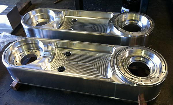

Это без степмастера)
140082_600.jpg (3827 просмотров) <a class='original' href='./download/file.php?id=118110&sid=945d13724472aa41cac71bfc83dcdfa0&mode=view' target=_blank>Загрузить оригинал (83.75 КБ)</a>
А это со степмастером)
aluminum-upper-arm-ptrc-large.jpg (3827 просмотров) <a class='original' href='./download/file.php?id=118111&sid=945d13724472aa41cac71bfc83dcdfa0&mode=view' target=_blank>Загрузить оригинал (177.85 КБ)</a>
Жители Вилларибо уже давно используют степмастер и у них вовсю продолжается праздник, а жители Виллабаджо использующие китайские платы опторазвязки до сих пор не могут нормально отфрезеровать деталь.

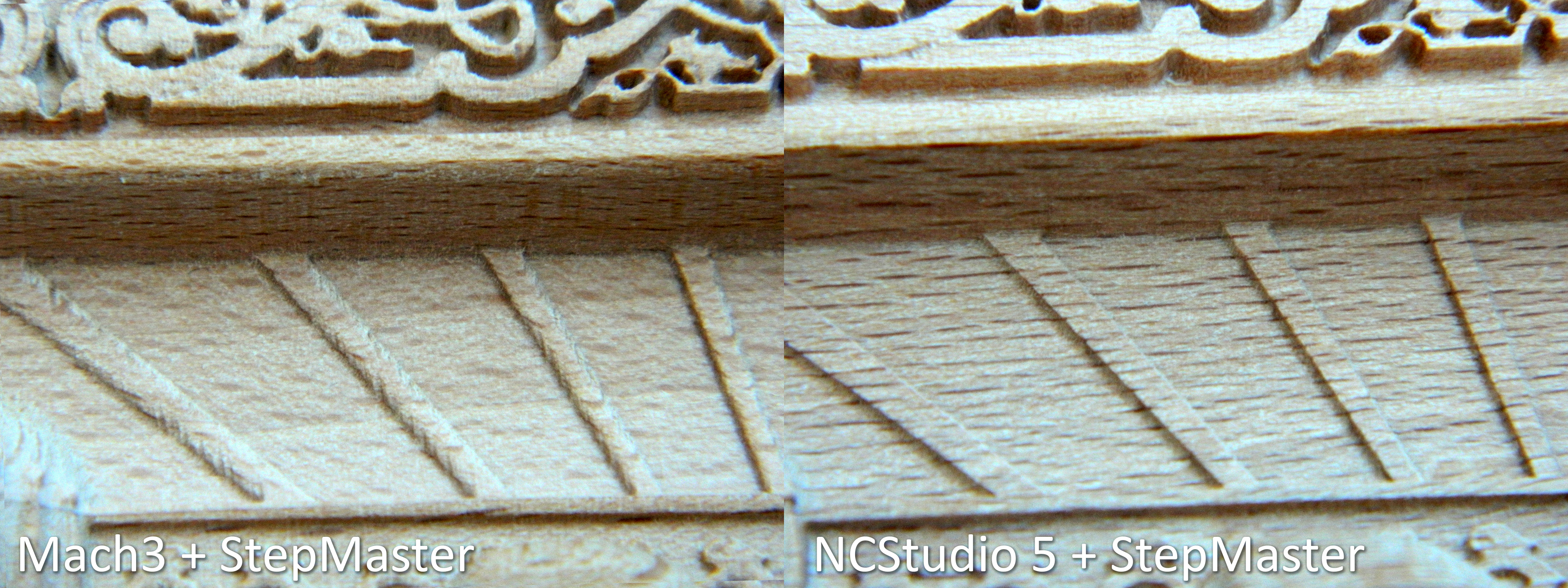

Тут не совсем про степмастер... Но все же:
Mach3 vs NCStudio.jpg (3798 просмотров) <a class='original' href='./download/file.php?id=118127&sid=945d13724472aa41cac71bfc83dcdfa0&mode=view' target=_blank>Загрузить оригинал (2.4 МБ)</a>
titan80 писал(а):Может у вас есть партия одной детали, выполненная на НЦ без Степмастера, и такая же партия на НЦ+Степмастер?
Да они будут одинаково выглядеть.
Разве что время изготовления будет немного отличаться и, вероятность брака без степмастера выше. Но не буду же я специально брак делать для сравнения!

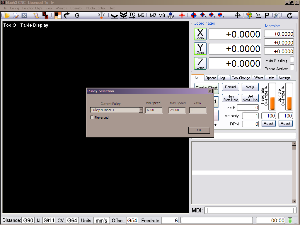

Re: StepMaster ver.2
Добавлено: 19 авг 2017, 16:09
foxmar
shalek писал(а):Столкнулся с небольшими трудностями при подключении частотника HY01D523B к черной плате Stepmaster. Подключил как в инструкции. Все вроде работает, но при работающем шпинделе как-то не правильно он реагирует на ввод команд по изменению скорости на ходу. Допустим запускаю с 6000 об/мин. Ввожу S7000 - меняет, вообщем меняет как положено до того момента пока не ввожу 10300 об/мин. На этой цифре срывается на 24000 (максимальные). Если ввожу скорость с выключенным шпинделем а потом его запускаю, то обороты держит заданные, какие введу те и держит. Т. е. все через остановку и запуск шпинделя. С УП тоже работает корректно.
Чую дело в настройках частотника, но где собака порылась не найду. Возможно уже кто-то работает с белой или черной платой и частотник настроен с ШИМ. Подскажите если не секрет настройки частотника. Я ковырял параметры с PD070 по PD076. Результата так и не добился. :wik: :thinking:
Александр, почти такая же проблема, подскажите как решили проблему, stepmaster 2.5?
Re: StepMaster ver 2.5
Добавлено: 19 авг 2017, 16:58
foxmar писал(а):Александр, почти такая же проблема, подскажите как решили проблему, stepmaster 2.5?
Добавлено: 19 авг 2017, 19:08
foxmar
shalek писал(а):Честно говоря я и не помню уже. Скорее всего в настройках дело было.
В настройках чего, инвертора или mach?
Добавлено: 19 авг 2017, 19:21
Mach3 по моему. Проверь вот эту настройку.
Screenshot - 01.05.2016 , 14_55_37.png (3568 просмотров) <a class='original' href='./download/file.php?id=118570&sid=945d13724472aa41cac71bfc83dcdfa0&mode=view' target=_blank>Загрузить оригинал (62.52 КБ)</a>

Так и стоит, получается когда включаю инвертор показывает 6000, а напряжения ШИМ ноль, начинаю прибавлять в маче напряжение ШИМ начинает расти и получается он приплюсовывает к 6000
Добавлено: 19 авг 2017, 19:58
foxmar
ШИМ 8,78V мач 22000 инвертор 24000
7,69 20000 24000
6,59 18000 24000
3,29 12000 18114
Добавлено: 19 авг 2017, 20:13
foxmar писал(а):ШИМ 8,78V мач 22000
По идее при максимальной скорости шпинделя в Mach3 24000 должно быть на выходе 9,17 В (10.0 В x 22000 / 24000).
Либо мультиметр врет, либо подключена существенная нагрузка к выходу напряжения.
Отклонение на пару процентов еще может быть но не больше. Что-то тут не так...
Добавлено: 19 авг 2017, 20:49
foxmar
michael-yurov писал(а):По идее при максимальной скорости шпинделя в Mach3 24000 должно быть на выходе 9,17 В (10.0 В x 22000 / 24000).
мультиметр не врет, в настройках, скорей инвертора, где копать не пойму
Добавлено: 19 авг 2017, 20:58
foxmar писал(а):мультиметр не врет, в настройках, скорей инвертора, где копать не пойму
То, что обороты с желаемыми не совпадают - естественно, вопрос к настройкам инвертора и куда подключен аналоговый сигнал.
А вот то, что напряжение не соответствует расчетному - тут уж инвертор не при чем, если он был отключен в момент измерения.
А если напряжение проседает при подключении инвертора - есть вероятность, что подключение неправильное (возможно, к токовому входу, а не входу напряжения).
