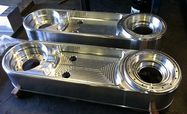

Это без степмастера)

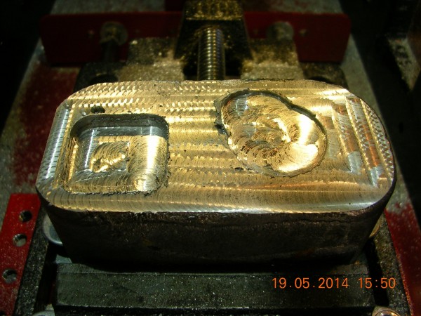

А это со степмастером)
aluminum-upper-arm-ptrc-large.jpg (4296 просмотров) <a class='original' href='./download/file.php?id=118111&mode=view' target=_blank>Загрузить оригинал (177.85 КБ)</a>
Жители Вилларибо уже давно используют степмастер и у них вовсю продолжается праздник, а жители Виллабаджо использующие китайские платы опторазвязки до сих пор не могут нормально отфрезеровать деталь.

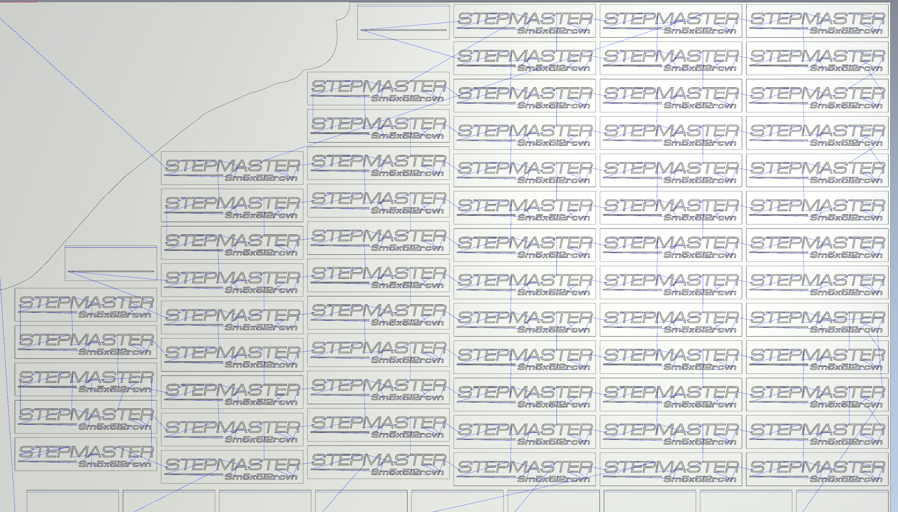

Кстати, на счет стабильности...
Раньше, когда работал от LPT, от пурелоджиковского PLCM, и, даже от KFlop - я опасался запускать подобные траектории (как на скриншоте, где гравировка происходит не последовательно, а вразнобой по всему листу), т.к. малейший сбой приводил к заметным смещениям и нестыковкам гравировки.
Со степмастером при управлении от Ncstudio, даже в голову не приходит, что можно как-то изменить очередность гравировки для минимизации теоретических проблем. Потому что сбоев вообще не случается.

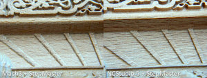

Тут не совсем про степмастер... Но все же:
Mach3 vs NCStudio.jpg (4267 просмотров) <a class='original' href='./download/file.php?id=118127&mode=view' target=_blank>Загрузить оригинал (2.4 МБ)</a>
titan80 писал(а):Может у вас есть партия одной детали, выполненная на НЦ без Степмастера, и такая же партия на НЦ+Степмастер?
Да они будут одинаково выглядеть.
Разве что время изготовления будет немного отличаться и, вероятность брака без степмастера выше. Но не буду же я специально брак делать для сравнения!

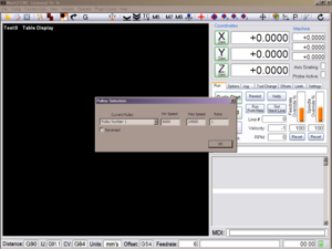

Mach3 по моему. Проверь вот эту настройку.

Так и стоит, получается когда включаю инвертор показывает 6000, а напряжения ШИМ ноль, начинаю прибавлять в маче напряжение ШИМ начинает расти и получается он приплюсовывает к 6000
