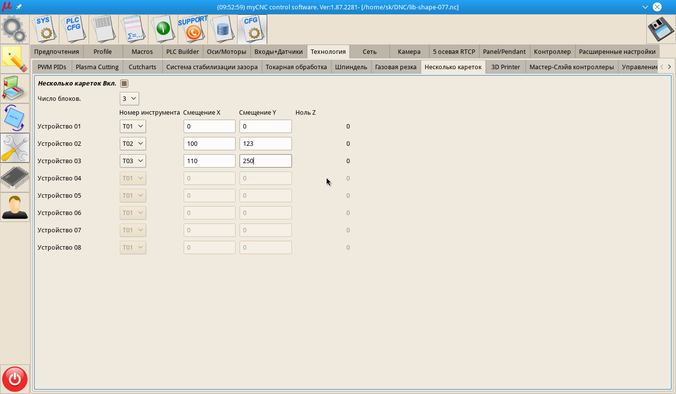

putnik писал(а):
mycnc писал(а): поддержка нескольких кареток с тангенциальными ножами, 45 градусными ножами и шпинделями с возможностью автоматического переключения в процессе работы,
можно по подробнее,
т.е. можно к примеру поставить, 3 оси Z c шпинделями с разным инструментом, и в процессе обработки осуществлять скажем так смену инструмента, как на этом видео?
https://www.youtube.com/watch?v=-7fabmDOOw0
Более-менее стандартное решение -
Поставить на 1 каретку несколько инструментов с системой пневмоцилиндров, приводящих один из инструментов в рабочее положение и поднимающих остальные на безопасную высоту.
Тогда в макросе смены инструмента пишется автоматика по переключению цилиндров и проверки датчиков, а в диалоге "Технология->Несколько кареток" задаются смещения между инструментами.
myCNC.1.87.600_20161128_095307.png (2747 просмотров) <a class='original' href='./download/file.php?id=96060&mode=view' target=_blank>Загрузить оригинал (104.18 КБ)</a>
В G-коде тогда необходимы коды смены инструмента M6T... , все остальное система сделает автоматически.
На показанном видео не только 3 оси Z, но и 3 оси Y. То есть всего как минимум 7 осей. На мой взгляд 4 лишних сервопака, каретки, траверсы - не слишком оптимальное построение системы.
Если нужен такой вариант, то в макросе автосмены будет увод текущей каретки в безопасное положение, переключение мультиплексора pulse-dir выходов на новую каретку и вывод ее в рабочее положение.
Управляющая программа также будет стандартная - обычные 3 оси и код М6Т... для переключения инструментов.
Единственная проблема, которая тут появляется - это отсутствие 7-го выхода на типовых контроллерах ET7, ET10.
ET10 имеет зарезервированными до 10 выходов pulse-dir со встроенным мультиплексором, поэтому возможно использование ET10, но потребуется другой breakout board c достаточным количеством выходов pulse-dir (ну или колхозить чипы диф. выхода RS422 вместо на ножки обычных бинарных выходов).
