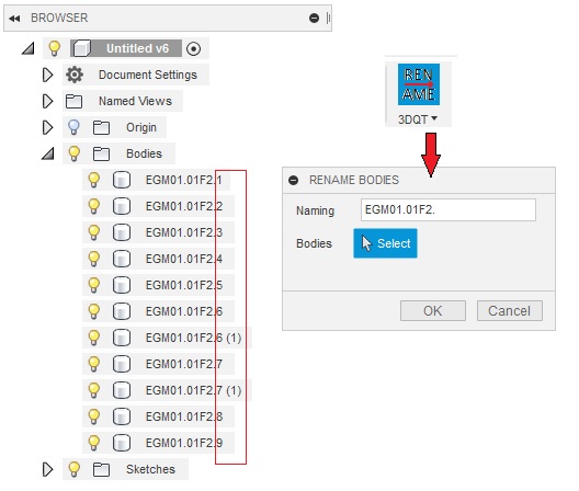

Добавлено: 10 авг 2018, 12:43
NKS
Нашёл для себя интересный add-in. Своеобразное пакетное переименование тел. Так и называется "Rename Bodies". Очень удобная штука. :good: Рекомендую
RB.jpg (5118 просмотров) <a class='original' href='./download/file.php?id=144314&mode=view' target=_blank>Загрузить оригинал (48.36 КБ)</a>
