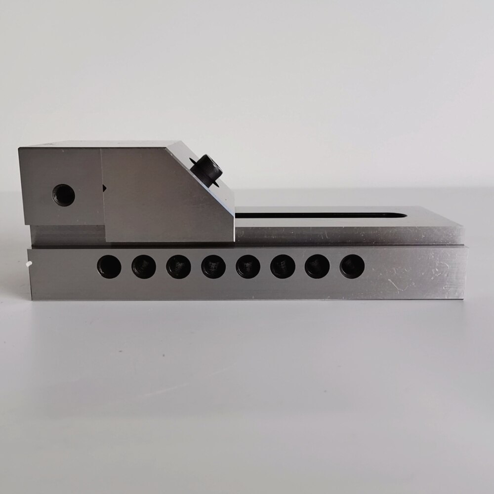

Есть тисочки а-ля QKG50 внешним видом как на фото.
Часто при зажиме детали не схватывает на ближайшей лунке и приходится сильно выкручивать винт что бы ухватиться за предыдущую. При этом при затяжке сильно поднимает подвижную губку.
Я надеюсь это не у всех так, а проблема только у меня. В связи с этим вопросы:
1. Может я как то неправильно ими пользуюсь? Есть какой то секрет правильной затяжки?
2. Или тиски банально неисправны? По сравнению с видео на youtube у моих тисков не такое клеймо, немного люфтит подвижная губка и полукруглая шайба под винтом намертво запрессована.
QKG50.jpg (1425 просмотров) <a class='original' href='./download/file.php?id=197912&mode=view' target=_blank>Загрузить оригинал (48.55 КБ)</a>
