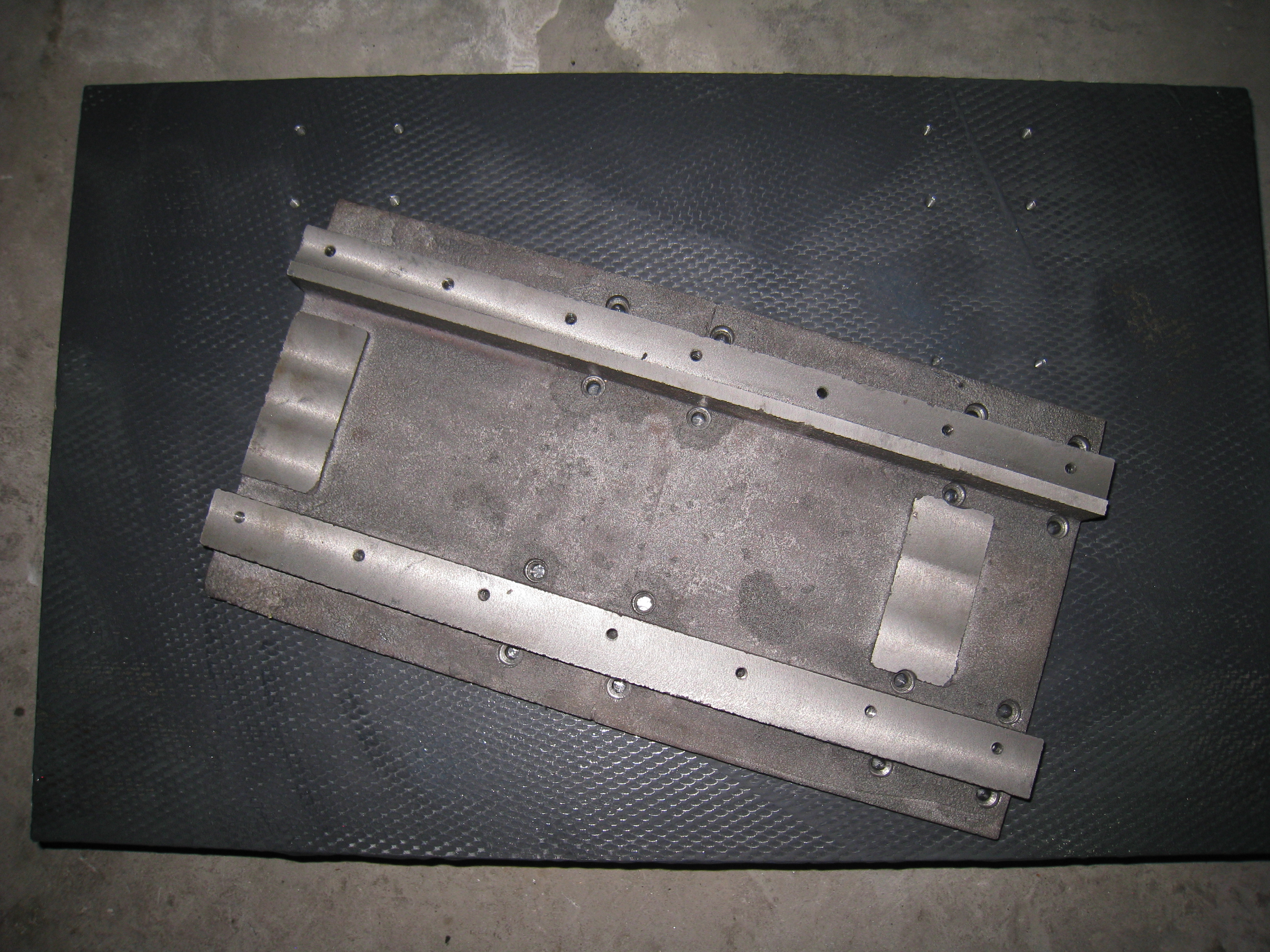

Стоило притянуть винтами суппорт оси Х к кареткам
IMG_9281.JPG (4149 просмотров) <a class='original' href='./download/file.php?id=83978&mode=view' target=_blank>Загрузить оригинал (5.08 МБ)</a>
как подтвердились ожидания по поводу кривизны базы.
Суппорт одна из самых тонких деталей станка, задняя база фрезеровалась в тисках и я ожидал горб по середине плоскости
суппорт Х.jpg (4149 просмотров) <a class='original' href='./download/file.php?id=83976&mode=view' target=_blank>Загрузить оригинал (90.54 КБ)</a>
А получилась ямка.
IMG_9263.JPG (4149 просмотров) <a class='original' href='./download/file.php?id=83979&mode=view' target=_blank>Загрузить оригинал (3.94 МБ)</a>
Это не проверка плоскости на краску, это попытка притереть плоскость алмазной пастой на плите, но заодно и виден изгиб.
IMG_9258.JPG (4149 просмотров) <a class='original' href='./download/file.php?id=83980&mode=view' target=_blank>Загрузить оригинал (3.87 МБ)</a>
Притирать там много, поэтому оставлю это дело под шлифовку как и планировал.

Дрюня писал(а):задняя база фрезеровалась в тисках и я ожидал горб по середине плоскости
горб и был. его потом срезали и получилась яма :)
Re: Мой второй станочек. Портальник - ФЕНИКС
Добавлено: 05 июл 2016, 15:58
Дрюня
aegis писал(а):горб и был. его потом срезали и получилась яма
Точно, я сразу не допёр :hehehe: .
