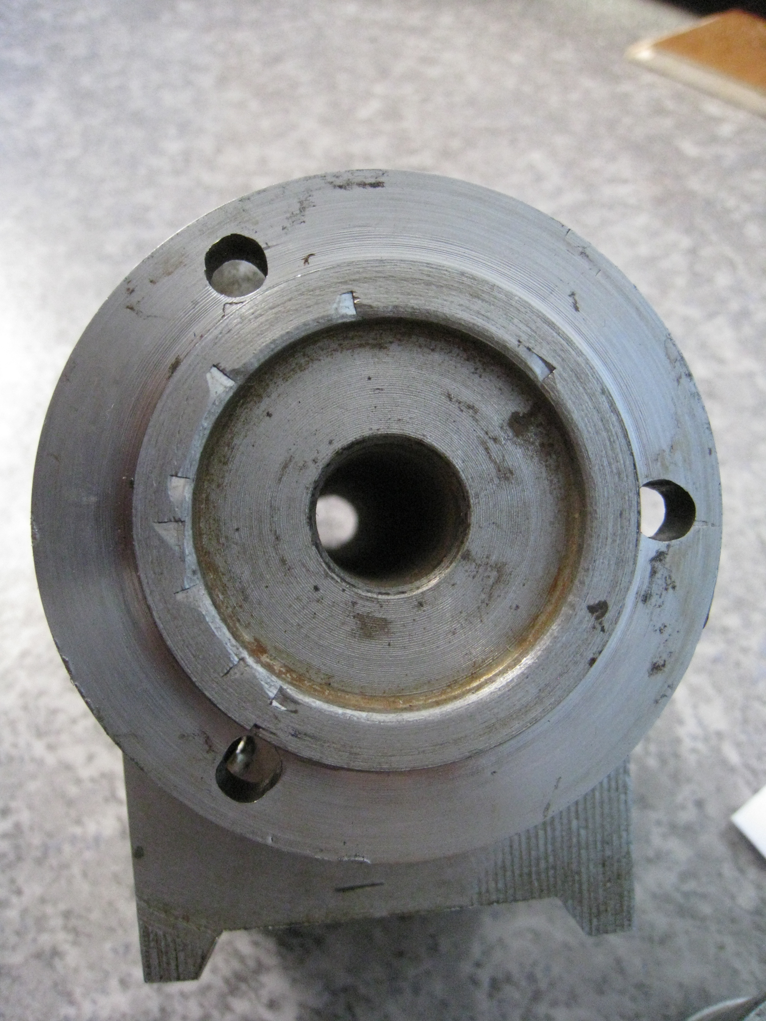

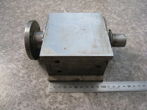

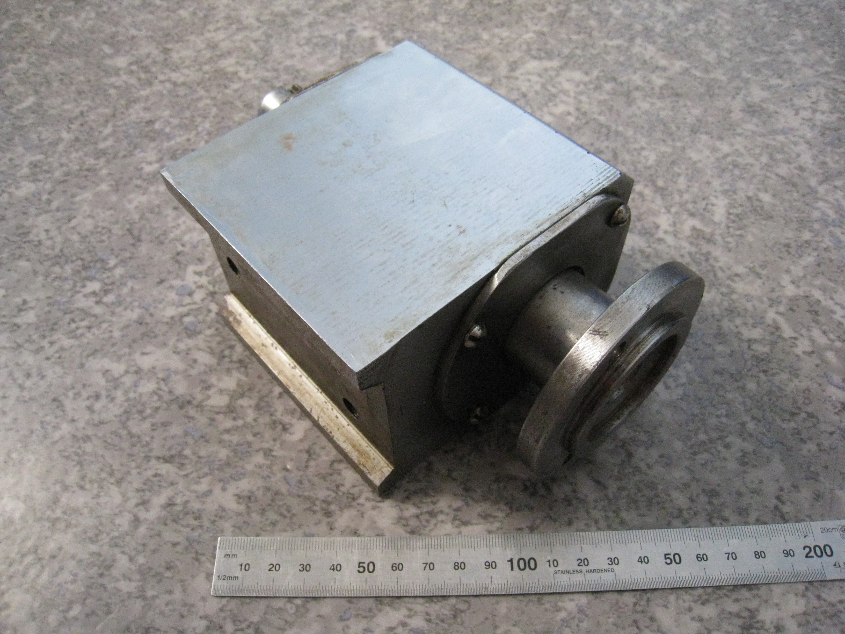

Лежит без дела передняя бабка от токарного 1Д601, всё думаю выставить её на продажу или как то переделать на тихоходный шпиндель для фрезерного... Никто с такими переделками не сталкивался? Что думаете по этому поводу?

aegis
Сообщения: 3115
Репутация: 1810
Настоящее имя: Михайло
Re: Мой второй станочек. Портальник - ФЕНИКС
Сообщение aegis »
Дрюня, конус морзе там - неудобно выбивать будет фрезы...
нікому нічого не нав'язую.
Сообщение Дрюня »
А оправки какого минимального размера бывают (которые шпилькой в конус подтягиваются) ? Тут планшайба одно целое со шпинделем, "мясо" на переточку как будто бы есть.
Сообщение aegis »
Дрюня, под км2 видел только расточные и цанговые патроны. и просто фрезы советские до 20мм бывают
Сообщение john1987887 »
У вас там как минимум КМ 2. На него достаточно всякой оснастки, я бы сказал, что полный набор.
Дрюня писал(а):Лежит без дела передняя бабка от токарного 1Д601
Андрей - это не от 1д601 бабка. это хрен знает от чего бабка.. с колхозно-самодельными крышками, кривыми гайками и вообще непонятного происхождения. плюс крепеж нифига не совпадает с 1д601 - у того две шпильки по оси стоят.. а тут три отверстия треугольником..
Сообщение Дрюня »
Hanter писал(а): вообще непонятного происхождения.
То, что там есть колхоз это да, но откручивал от станины 1Д601... Я ещё не пойму есть ли там планшайба или шпиндель сразу выточен с планшайбой на конце...
Сообщение aegis »
да там может быть какой-то близнец 1Д601... ТНШ и подобные

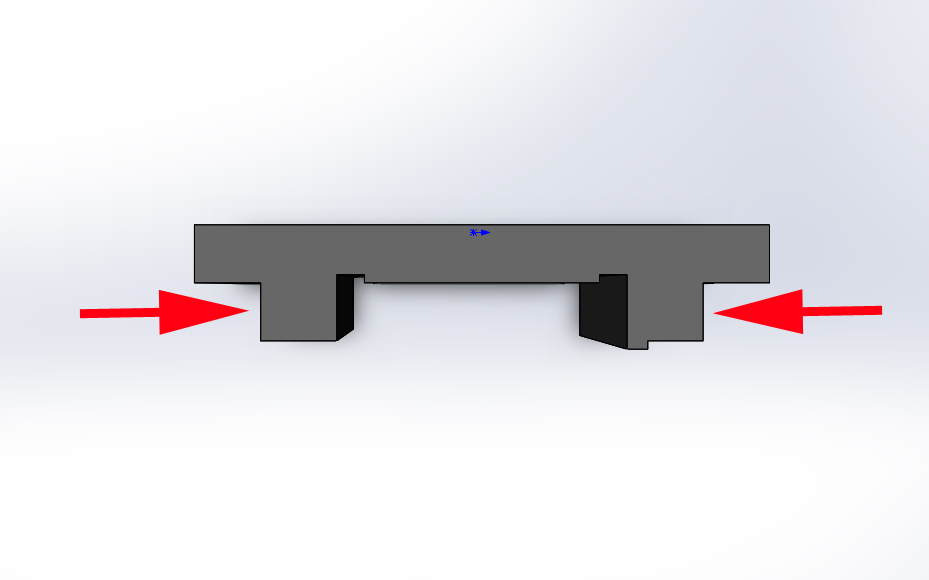

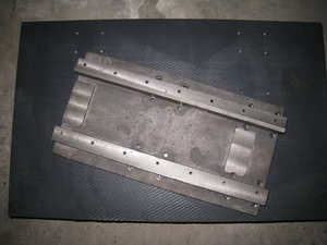

Стоило притянуть винтами суппорт оси Х к кареткам
IMG_9281.JPG (4042 просмотра) <a class='original' href='./download/file.php?id=83978&mode=view' target=_blank>Загрузить оригинал (5.08 МБ)</a>
как подтвердились ожидания по поводу кривизны базы.
Суппорт одна из самых тонких деталей станка, задняя база фрезеровалась в тисках и я ожидал горб по середине плоскости
суппорт Х.jpg (4042 просмотра) <a class='original' href='./download/file.php?id=83976&mode=view' target=_blank>Загрузить оригинал (90.54 КБ)</a>
А получилась ямка.

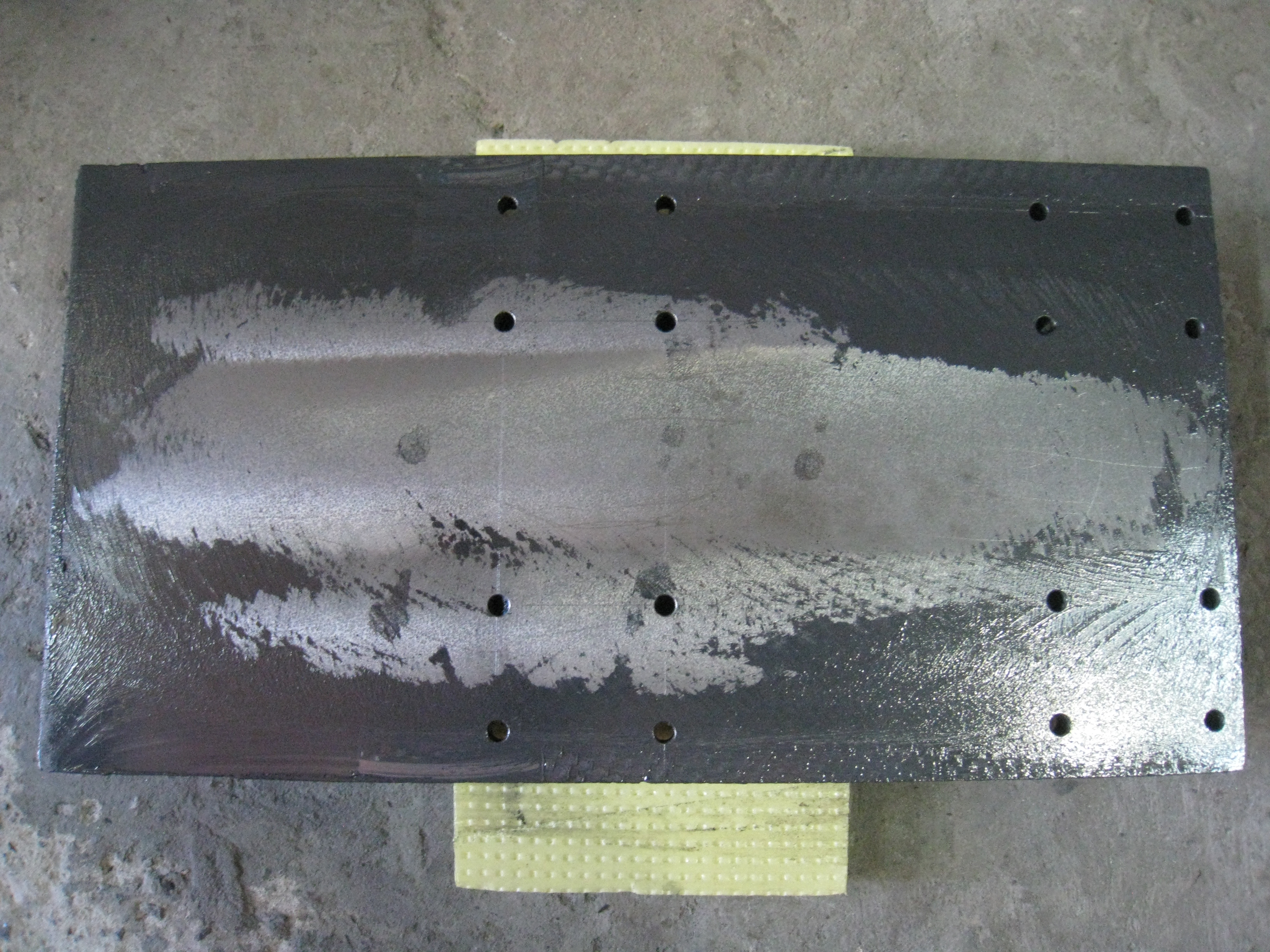

IMG_9263.JPG (4042 просмотра) <a class='original' href='./download/file.php?id=83979&mode=view' target=_blank>Загрузить оригинал (3.94 МБ)</a>
Это не проверка плоскости на краску, это попытка притереть плоскость алмазной пастой на плите, но заодно и виден изгиб.
IMG_9258.JPG (4042 просмотра) <a class='original' href='./download/file.php?id=83980&mode=view' target=_blank>Загрузить оригинал (3.87 МБ)</a>
Притирать там много, поэтому оставлю это дело под шлифовку как и планировал.

Сообщение aegis »
Дрюня писал(а):задняя база фрезеровалась в тисках и я ожидал горб по середине плоскости
горб и был. его потом срезали и получилась яма :)

aegis писал(а):горб и был. его потом срезали и получилась яма
Точно, я сразу не допёр :hehehe: .

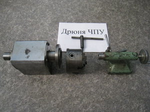

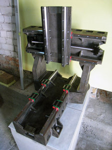

Та не, первый полностью в рабочем состоянии, сегодня даже заказик делаю. По ФЕНИКСу осталось немного фрезеровки (стол и крепления гаек ШВП), укоротить один винт ШВП, шлифовка, покраска и провода с датчиками. Потихоньку наскребу. Выставил на продажу ещё и всякую мелочёвку - ПБ от 1Д601 уже улетела :hehehe: , осталась ЗБ, УСПшки всякие, контр-привод тв16... Прорвёмся.
