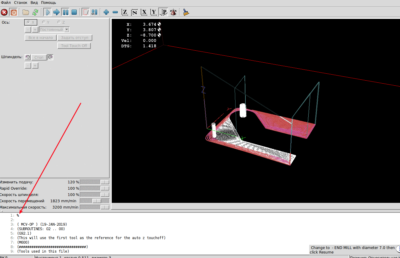

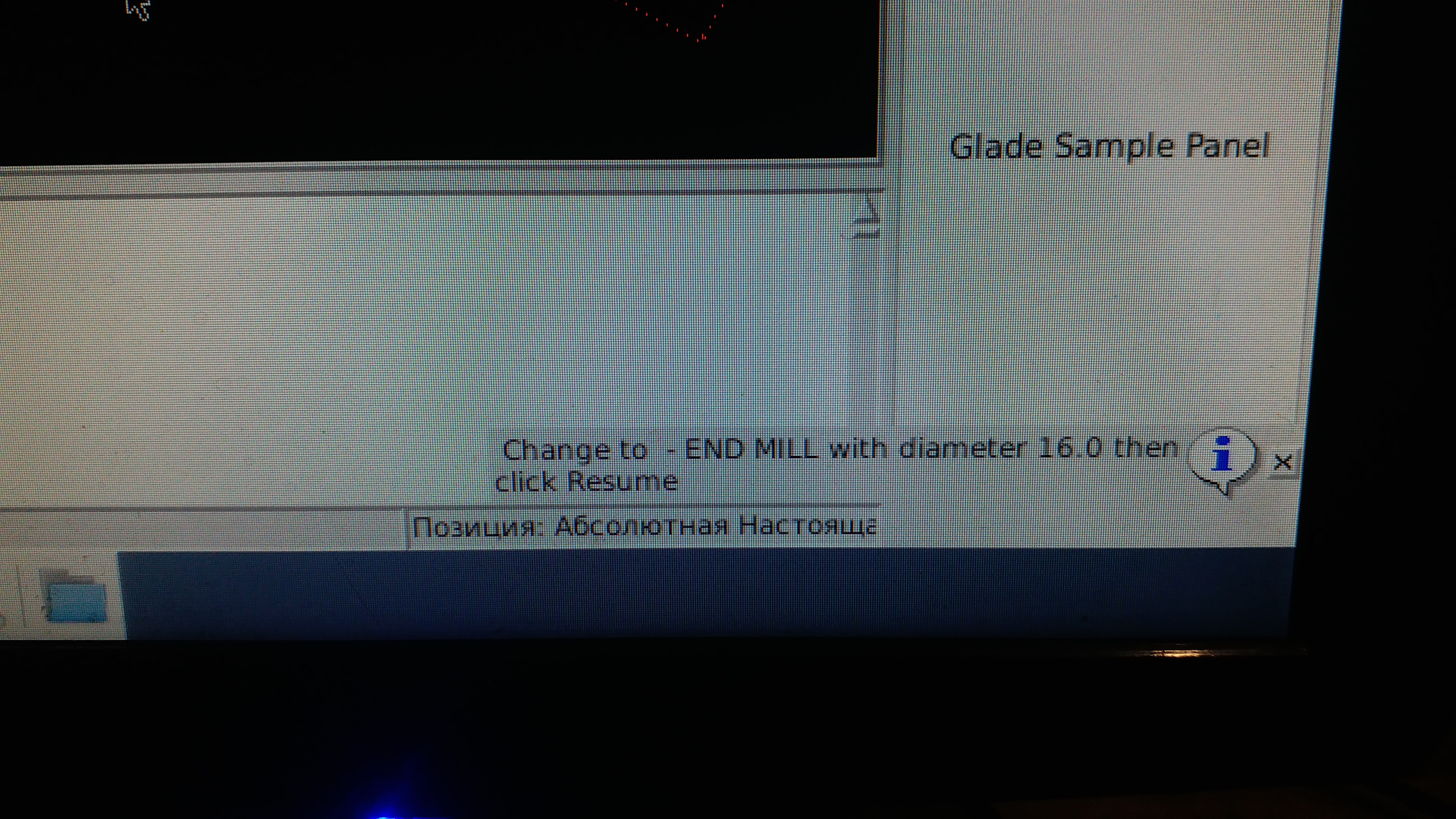

rehden
У меня сейчас похожая проблема с запуском программы. не пойму что не так делаю и куда копать
При попытке запустить вылазит сообщение
20190220_202015.jpg (5328 просмотров) <a class='original' href='./download/file.php?id=157528&mode=view' target=_blank>Загрузить оригинал (5.96 МБ)</a>
и все стоит на месте
при этом инструмент отображается в строке инструмента. через MDI команду меняет инструмент. также маленькая тестовая прога на 10 строчек со сменой инструмента отрабатывает.
а если шапку программы удалить старта координат и оставить G54 (предварительно сбросив все координаты и заново их определив для G54) то вылезает ошибка. так же пробовал просто смену инструмента удалить не помогает
20190220_202147.jpg (5328 просмотров) <a class='original' href='./download/file.php?id=157529&mode=view' target=_blank>Загрузить оригинал (5.93 МБ)</a>
а код вот такого типа работает норм
G54
T1M6
X100 Y100 Z200
X105 Y105 Z205
T2M6
X100 Y100 Z200
X105 Y105 Z205
T3M6
X100 Y100 Z200
X105 Y105 Z205
+ 'этот код зациклен
вот это уп которое не стартует (формирую в SolidCAM)
уп.ngc
(124.7 КБ) 1025 скачиваний
Вот так выглядит скрипт manual_change
manual_change — копия.ngc
(997 байт) 1001 скачивание

Разобрался..... Пост процессор в начале файла ставит знак "%"
Удалил его и все заработало .
Но что-то я так и не нашел описание на что этот процентный знак влияет.
Re: [WIKI] Работа с центроискателем в LinuxCNC
Добавлено: 24 фев 2019, 09:27
rehden писал(а):При попытке запустить вылазит сообщение
оно не "вылазит" :)
ты сам (пп) его в УП прописал - коменты такого вида:
(DEBUG, Change to  - END MILL with diameter 7.0 then click Resume)
позволяют выводить сообщения на экран.
здесь об этом читаем:
http://linuxcnc.org/docs/2.7/html/gcode ... e:messages
rehden писал(а):вот это уп которое не стартует (формирую в SolidCAM)
уп стартует (только привести в соответствие пределы станка)
Выделение_205.png (5235 просмотров) <a class='original' href='./download/file.php?id=157748&mode=view' target=_blank>Загрузить оригинал (110.17 КБ)</a>
rehden писал(а):Разобрался..... Пост процессор в начале файла ставит знак "%"
знак процента имхо здесь не при делах - c ними всё работает (и без них))
"них" - потому как знаки должны "обрамнять" gкод (стоять в начале и в конце)
тогда можно не ставить M2 или M30
http://linuxcnc.org/docs/2.7/html/gcode ... e-overview

Видимо все таки это какой то глюк.
Сегодня проверил еще раз. и нашел в чем причина. а причина в REMAP=M6 если ее закоментить, то с поставленным "% "все открывается как надо. при этом путь прорисовывается и все работает.
А если REMAP=M6 задействован то файл загружается, не прорисовывается и не работает. стоит убрать "% " так все начинает работать. как то так... ну или у меня особенные сборки. проверял как на рабочей машине так и виртуалке...
