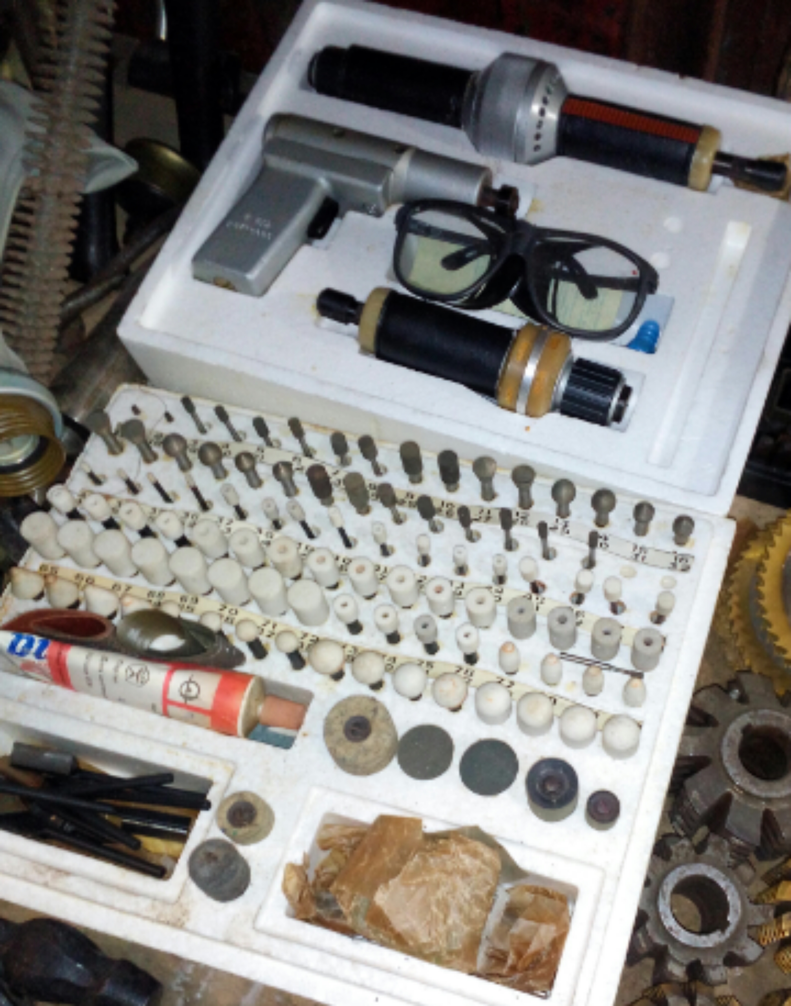

Это предложения не с авито конечно. Но очень загорелся для гравировки и прочей мелочевки. С завода списывают, может вынести в понедельник. Говорит что набор пневматики шлифовальный. Включает два шпинделя и один третий в виде шуруповерта.
По словам в наборе абразивная алмазная паста. Есть в наборе в большом количестве образивные боры и алмазные разных форм и размеров. Думаю в качестве шпинделя для гравировки металла, и обработки воска. Корпус похож на дюраль. Обороты одного 25000, другой 200000, если не ошибаюсь и третий на 20000. Говорит что сможет вытащить за 7500руб!
Кто нибудь знает что это вообще такое? Стоит этих денег??? Год производства 1988.

То есть нормальный такой компрессор воздушный у вас уже есть?
Чет мне кажется это ненужно все. Во всяком случае за 7500 точно.
200000 оборотов это фантастика за такие деньги.

Компрессор есть. Но не нормальный. Калибр Китай, колесо подкачать и станок покрасить хватит. Есть ещё другой по мощнее самодельный на 300 литров в минуту, осталось доделать не много. Пока сжатый воздух особо не нужен.
На счет наконечника или шпинделя, не знаю как назвать, 200000 оборотов там есть... Точно также как на стоматологических наконечниках. Но вопрос на биение, каков он там. Он говорит я это не знаю что такое. Говорит бери, проверь, понравиться оставь, не понравиться обратно верни!
Скорее этот набор типа китайских FIT. Хотя качество алмазных боров советских времён будет на много выше.

Стоматологические бормашины обычно на 100000.
Бывают конечно и на 200-300 тыщь но стоят они безумных денег.
Да и для чего столько оборотов?
ИМХО купить китайский дремель с кучей всякой шелухи в комплекте будет лучше. Нафига пневмошпиндель дома.

Не знаю. Но Китай нет надобности брать пока что. Я у него фрезы 4-5-6мм спросил, твердосплавы, или р18 сможет ли найти вытащить по нормальной цене. С фрезами помог, правда пока что р6м5. Советский запас.
И это тоже сегодня вечером предлагает.
Но гравировать алмазной битой мне кажется будет не плохо. В живую надо посмотреть пошупать что за вещь.

Силвер писал(а):Стоит этих денег??? Год производства 1988.
Нет не стоит. Да, набор отличный, но не больше пятерки и то как то много за левак. Вы же не в лабазе его покупаете. Машинка шлифовальная, такого исполнения была максимум 40 тысяч оборотов. У меня 90т только швейцарцы разгонялись.

На счёт цены я поговорю еще. По оборотам тоже поинтересуюсь ещё раз. Мне самому стало интересно, этот момент как раз и переспрашивал.

В прошлом годе позарился на советские шлиф камушки типа тех, что в этом наборе 80х годов выпуска, приобрел много, а они зараза чуть ли не в руках рассыпАлись. Тока пластик шлифовать. Советское значит хорошее. Будте готовы, что органика(резинки, пластики и кампаунды всякие) постарела, потеряла эластичность и рассыпется.
