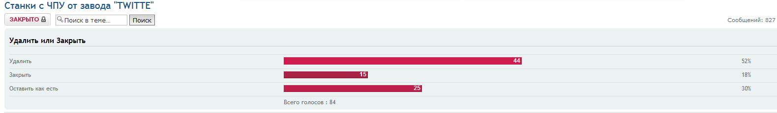

Да вот же:
http://www.cnc-club.ru/forum/viewtopic.php?f=38&t=6699
Re: ЧПУ станок 2500х1500х250.
Ну я и говорю: 44 человека желают скрыть правду. :)
UAVpilot писал(а):Это не я, это автомодератор лепит за мат - видимо тоже самоутверждается.
А ты еще и автомодератором заделался?! :hehehe:
UAVpilot писал(а):Ну я и говорю: 44 человека желают скрыть правду.
Можно и оставить, но надо их в чёрный список организаций внести.
