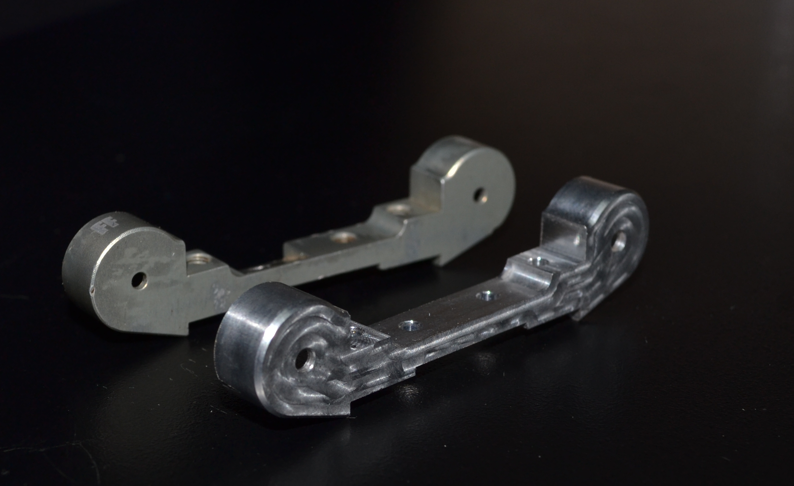

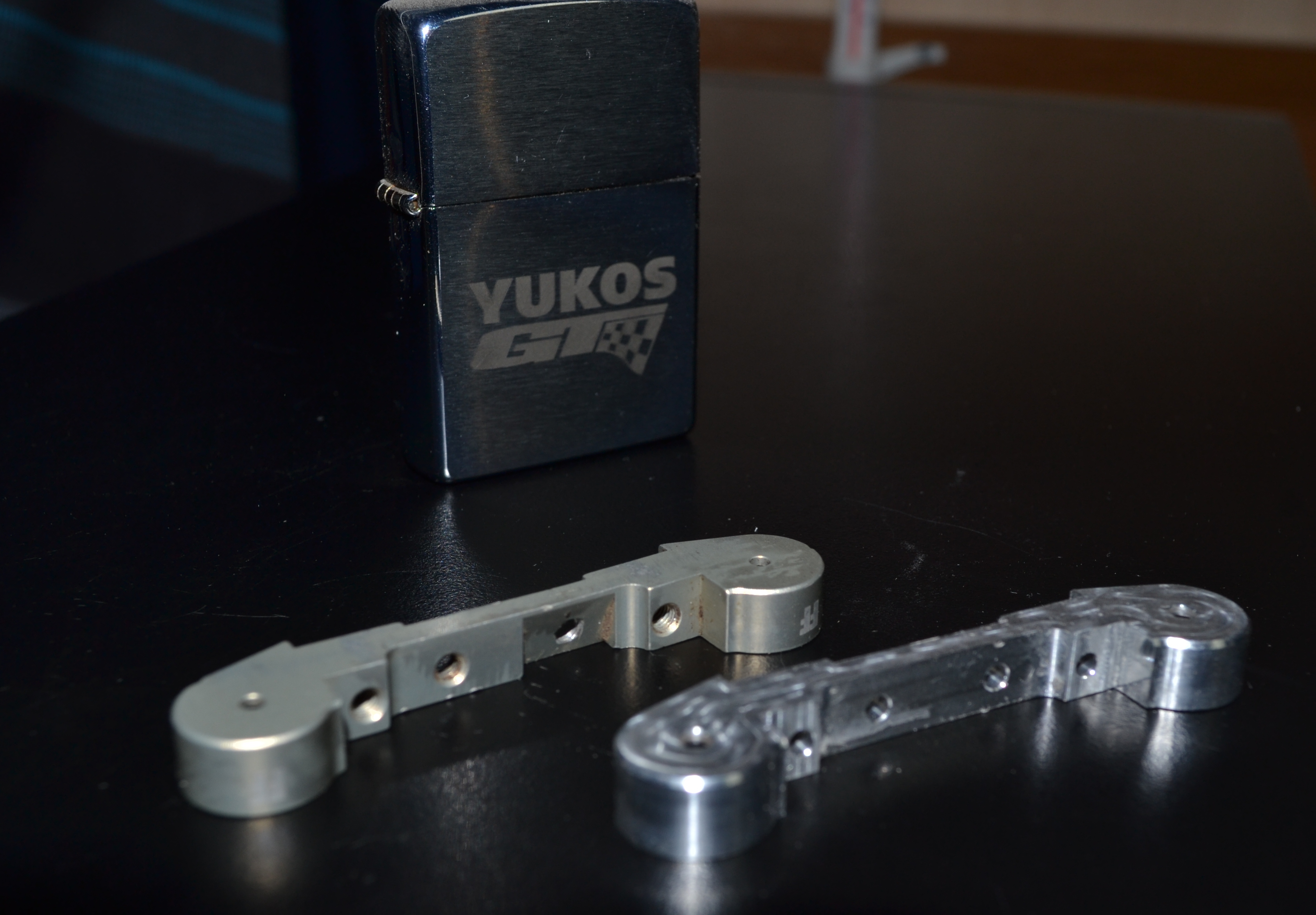

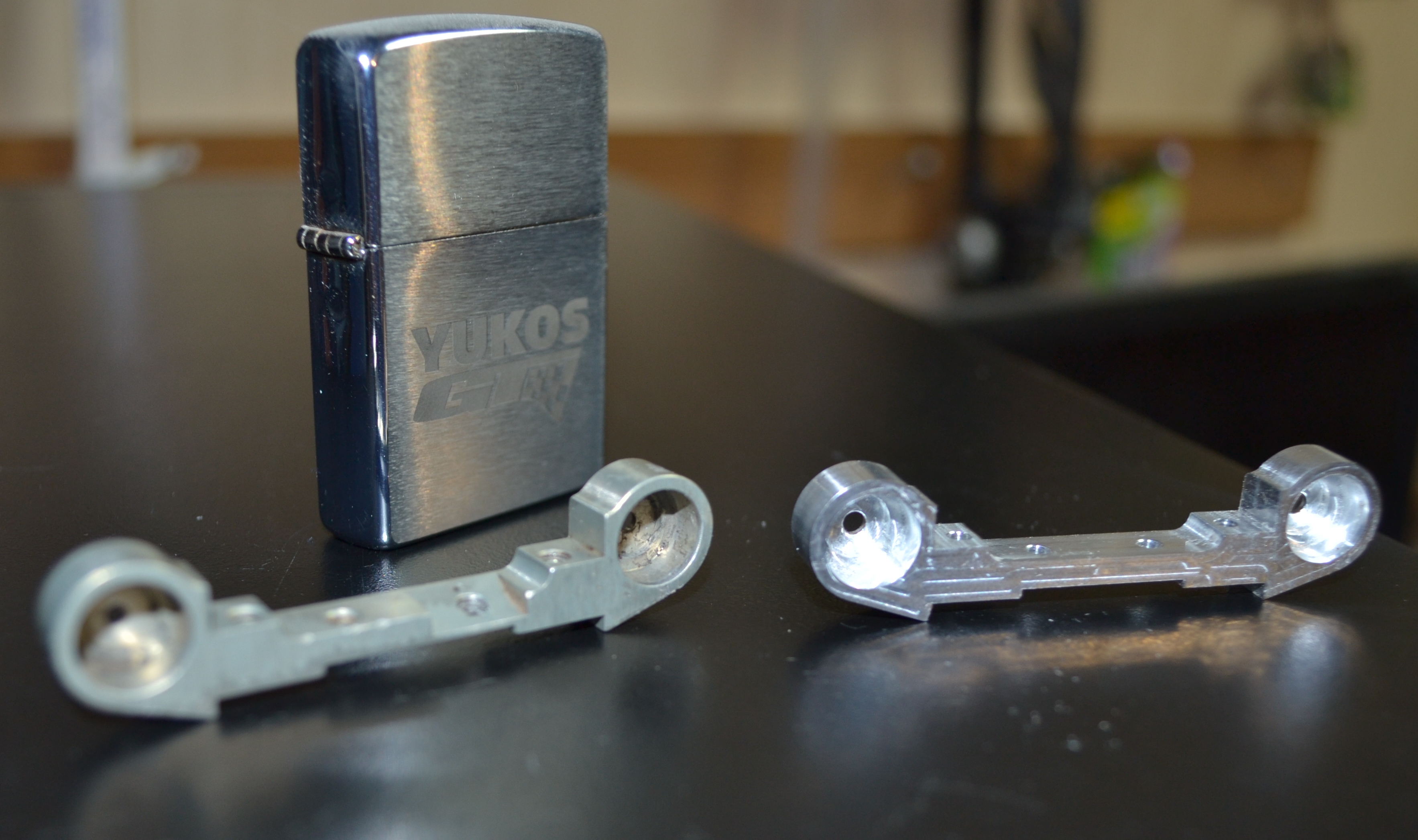

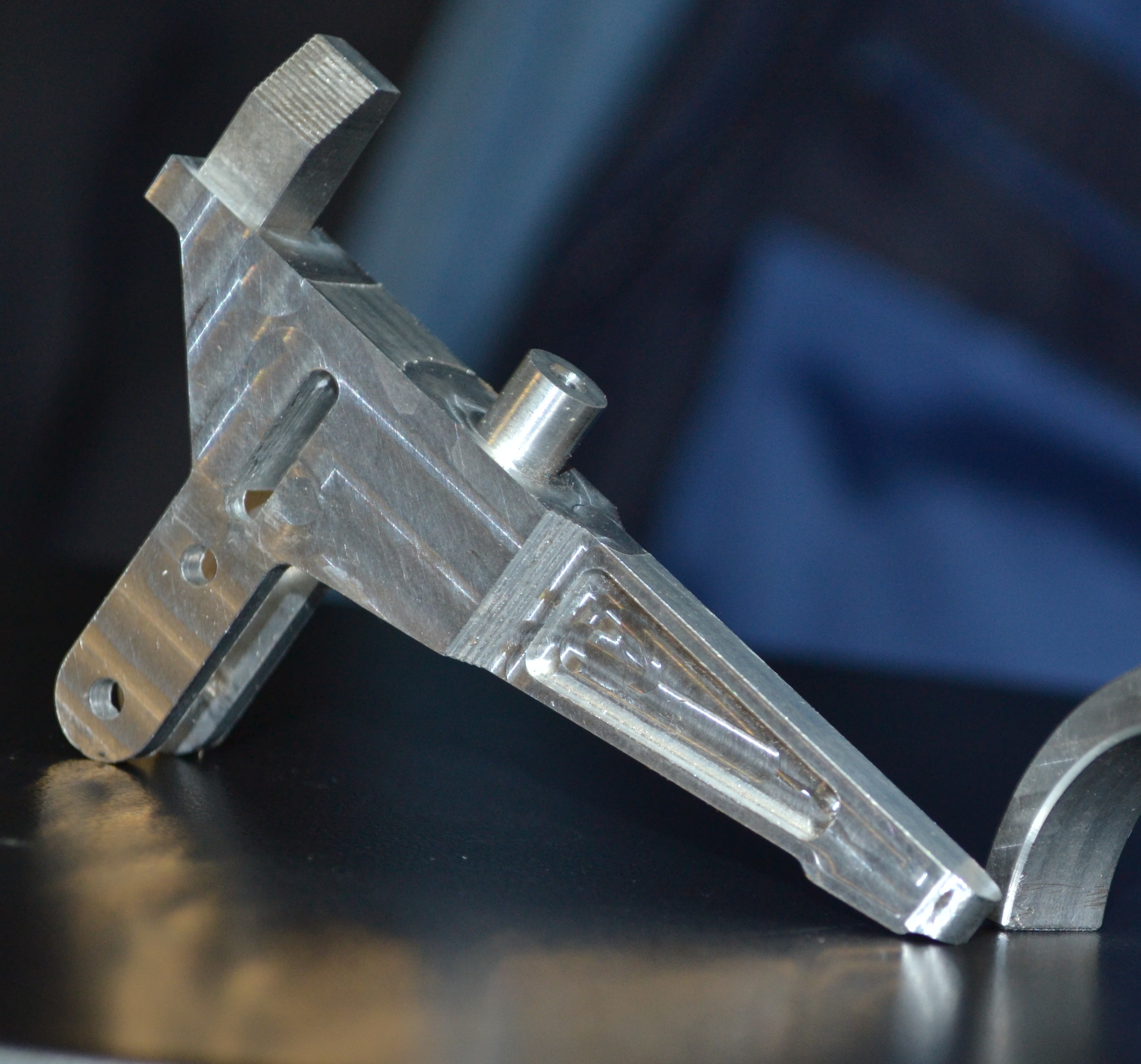

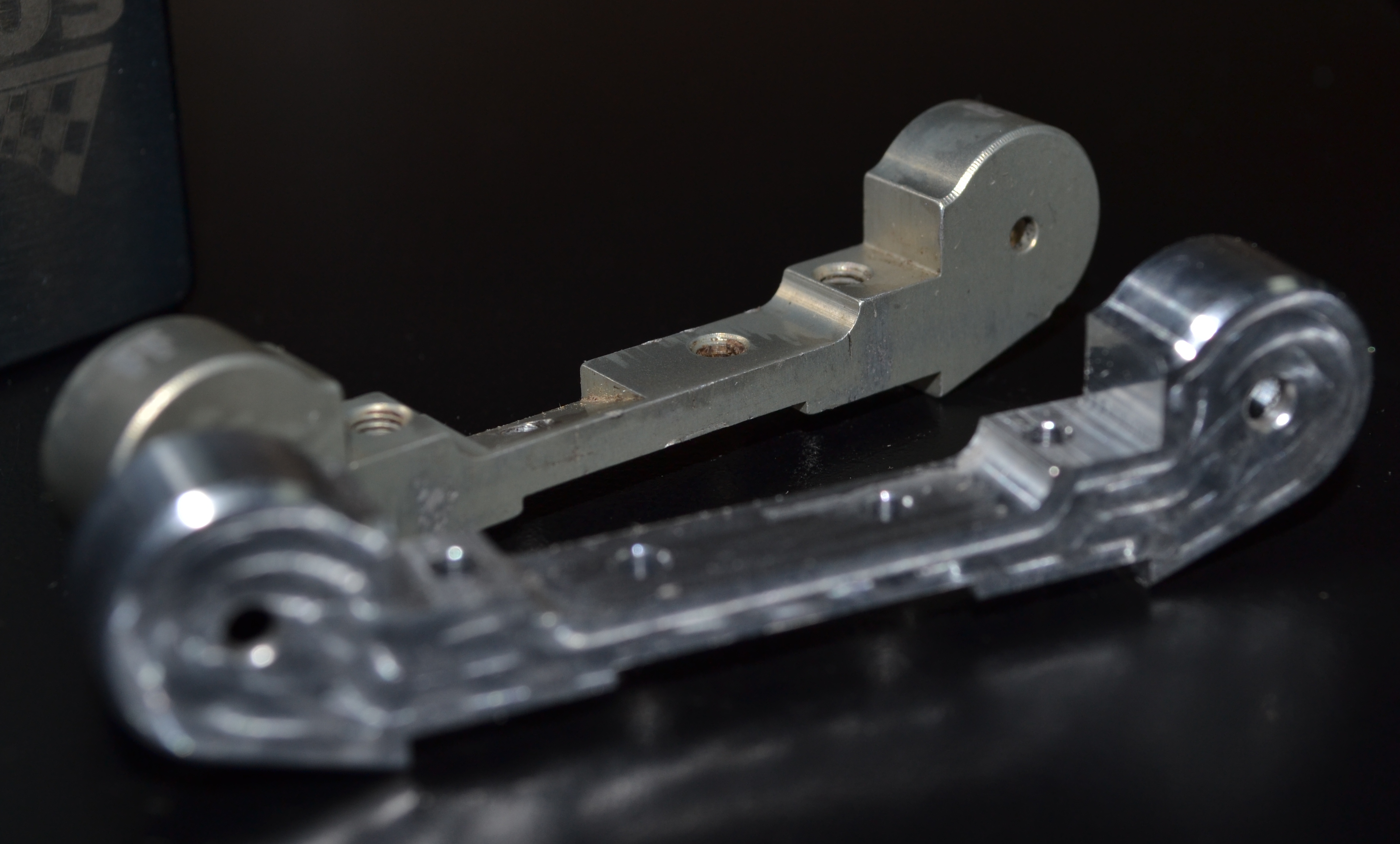

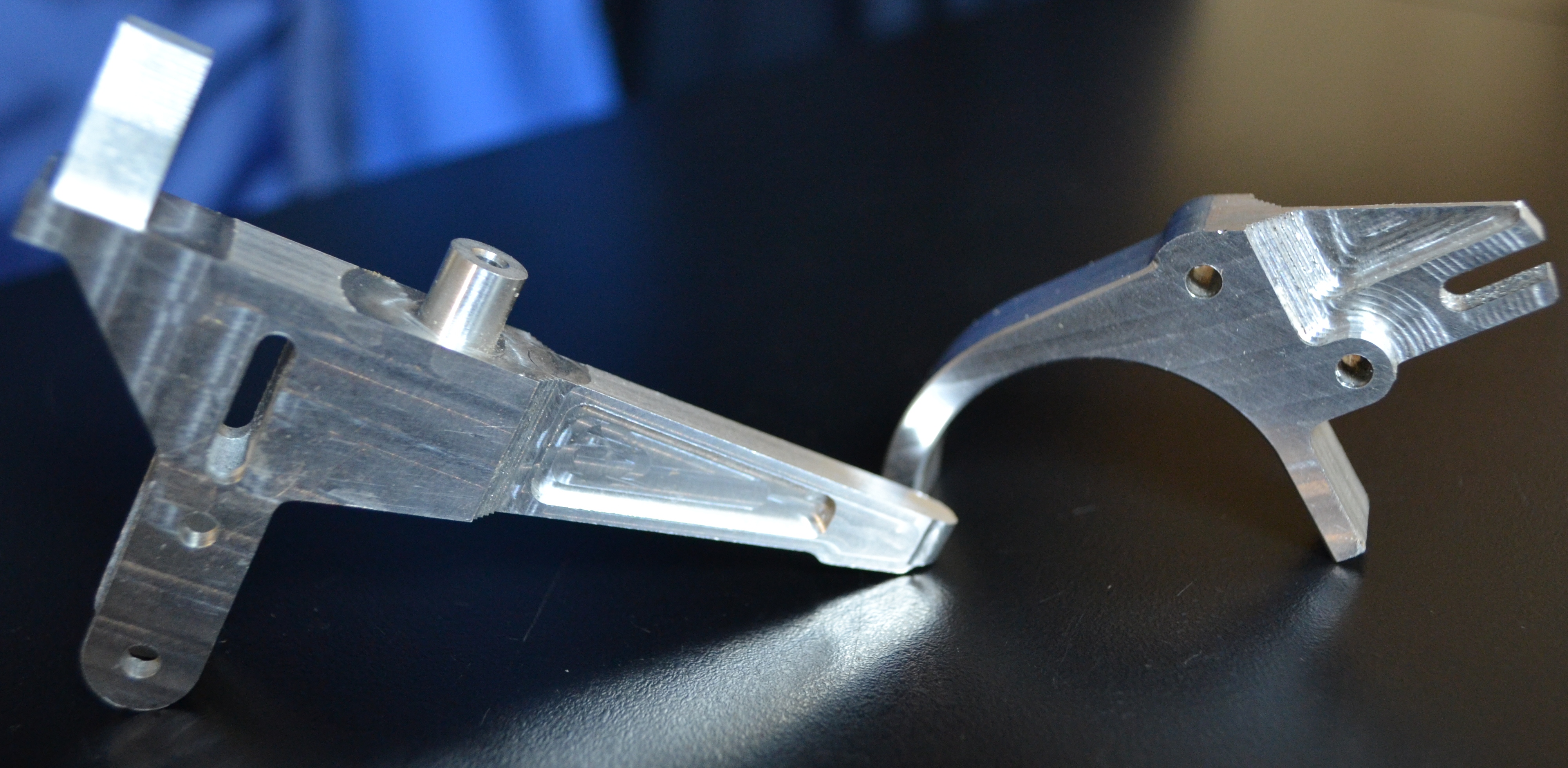

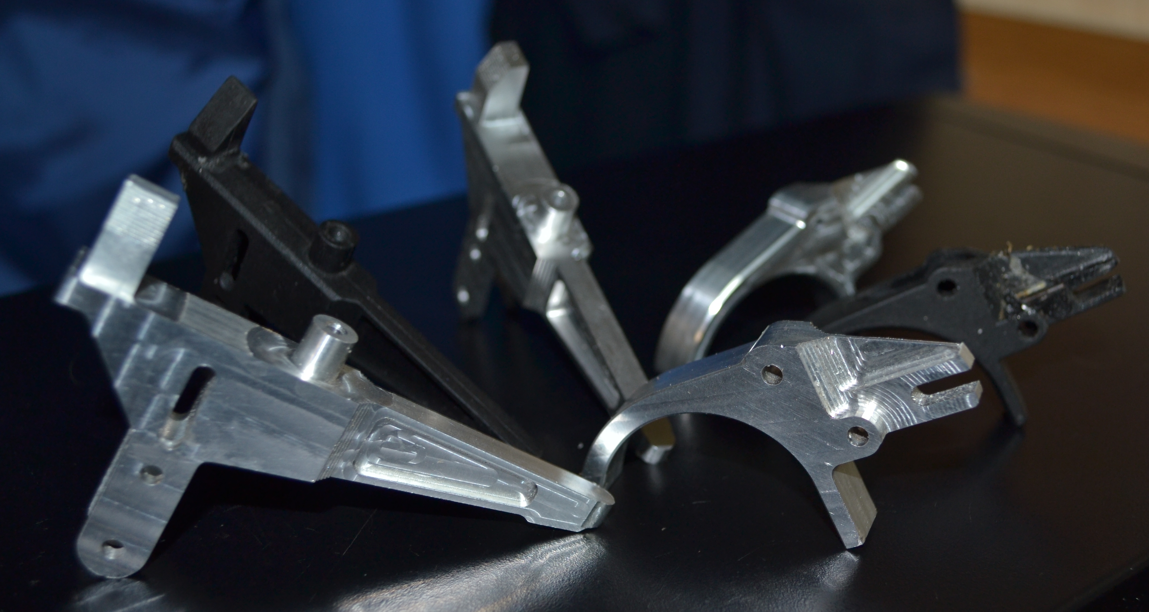

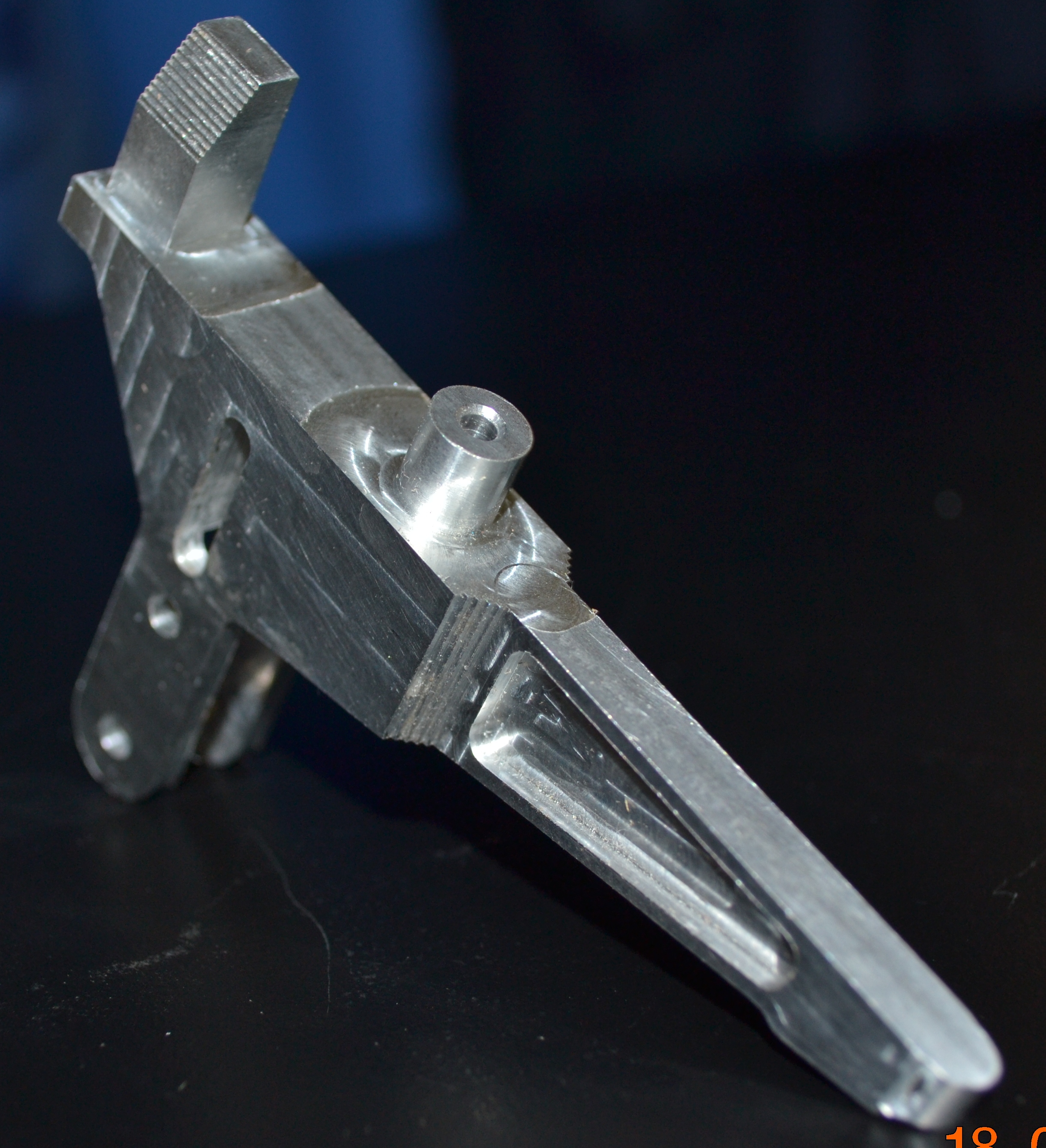

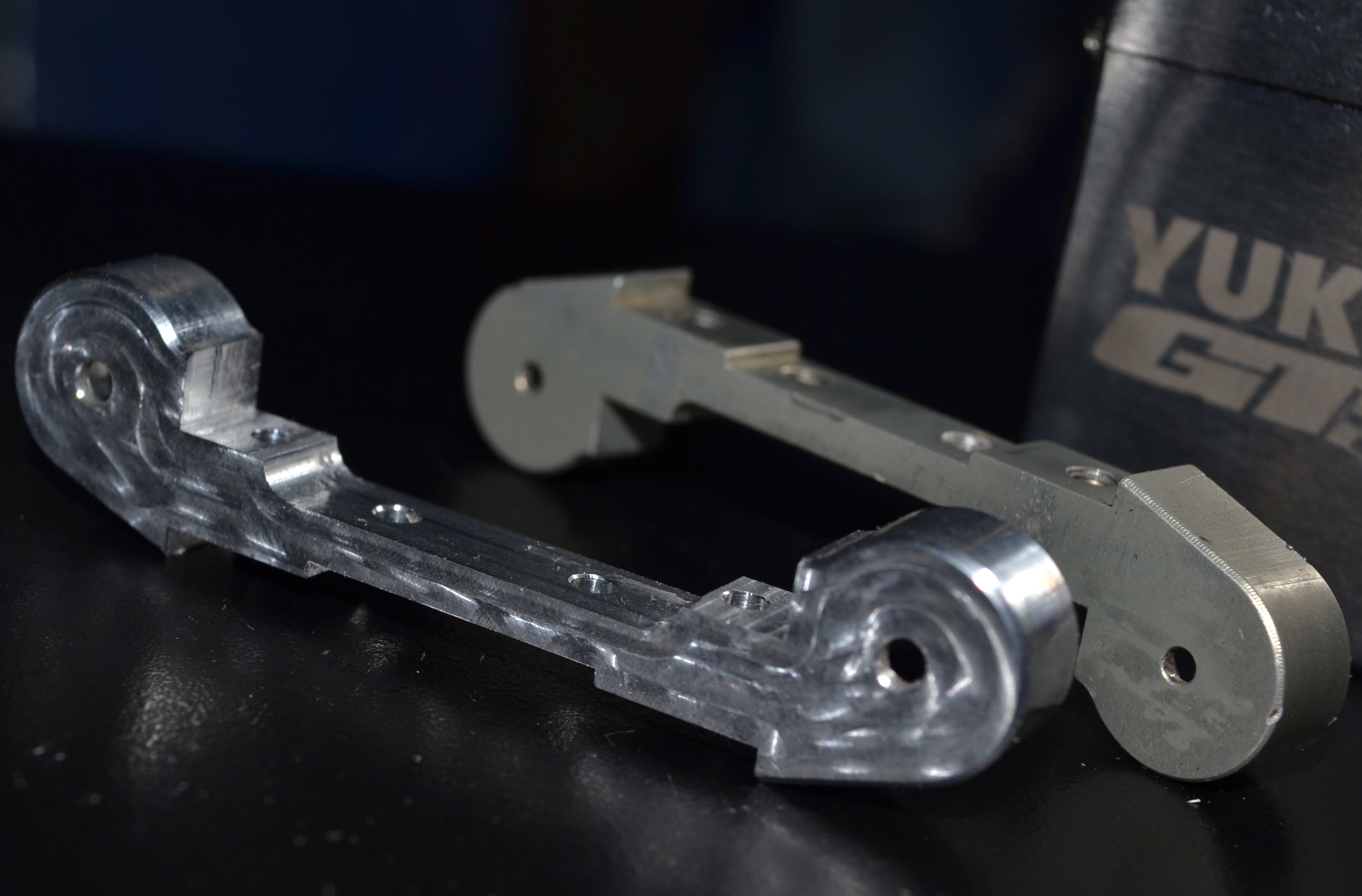

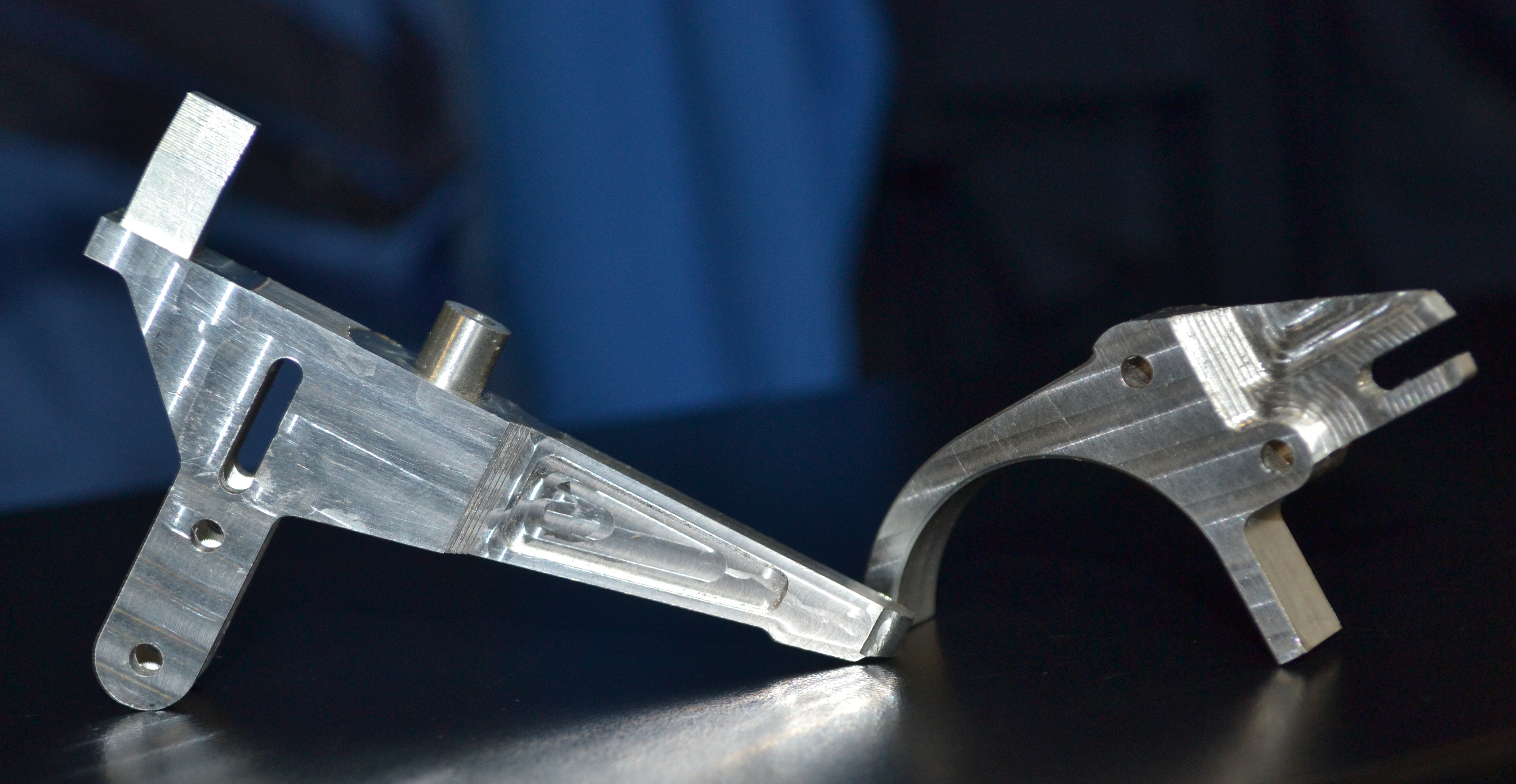

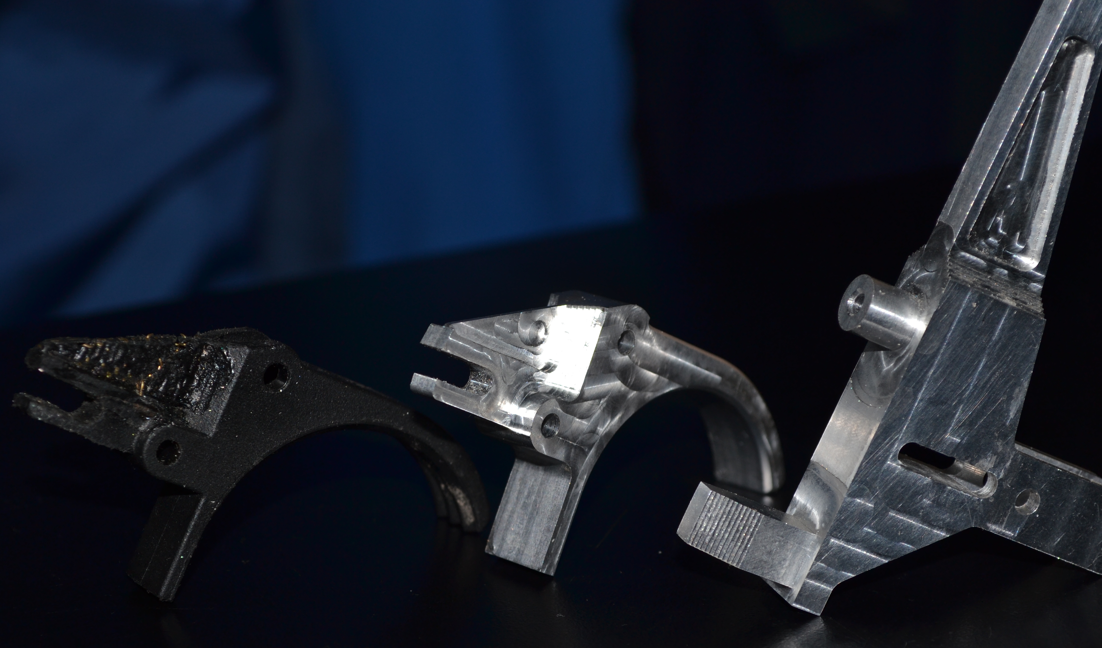

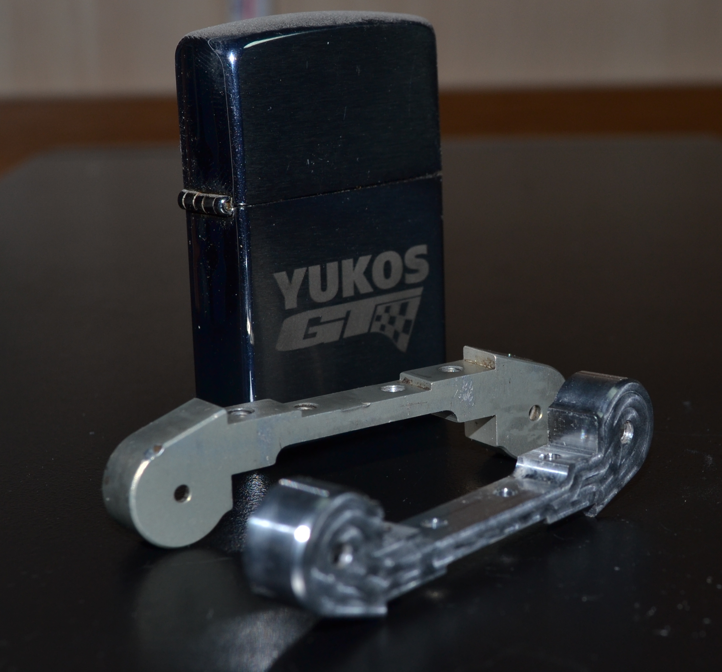

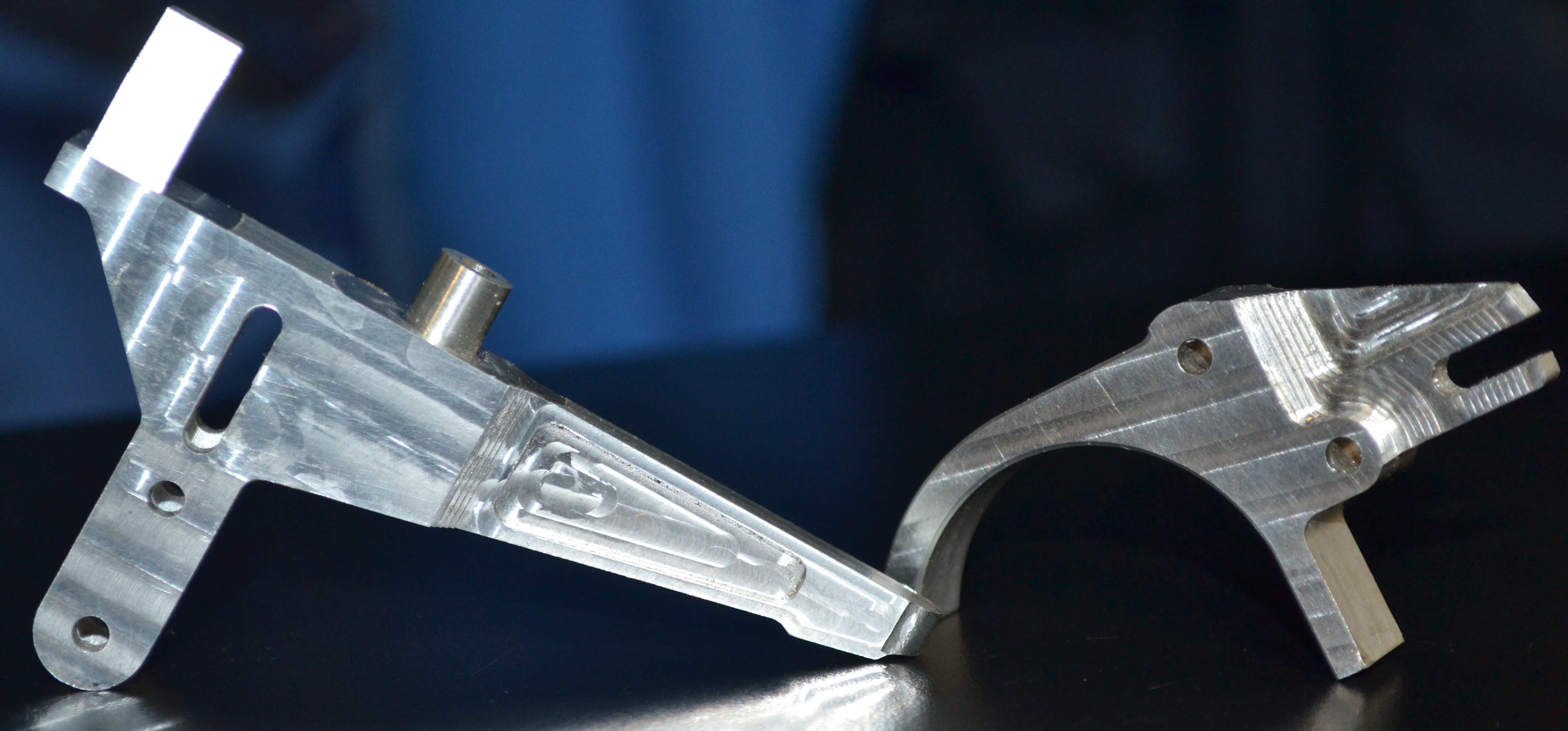

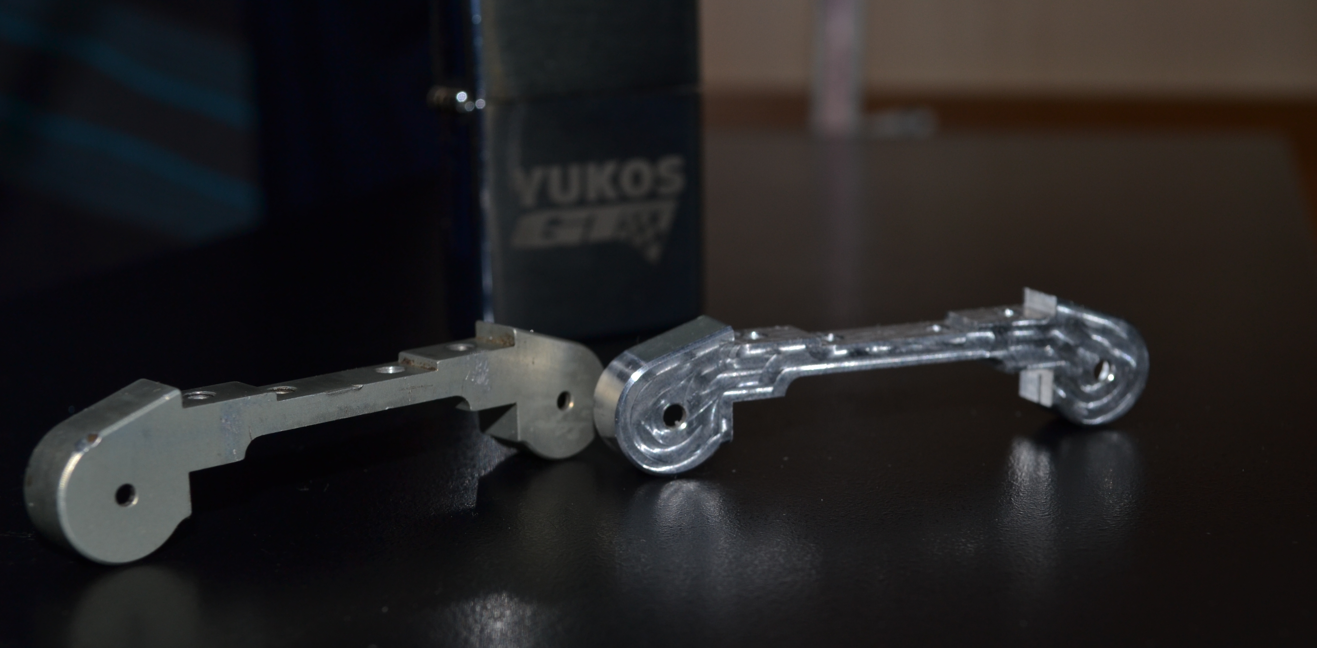

Сегодня запилил детальку для RC модельки, не знаю от чего. Чет не удобно с такими мелкими то возиться :), да еще обмереть оригинал пришлось, делал с него. Со второго раза получилась, первую вырвало из оправки где она была приклеена космофеном после переворота, очевидно совсем маленькие съемы нужно делать. Получилось вроде не плохо, блЯстит.

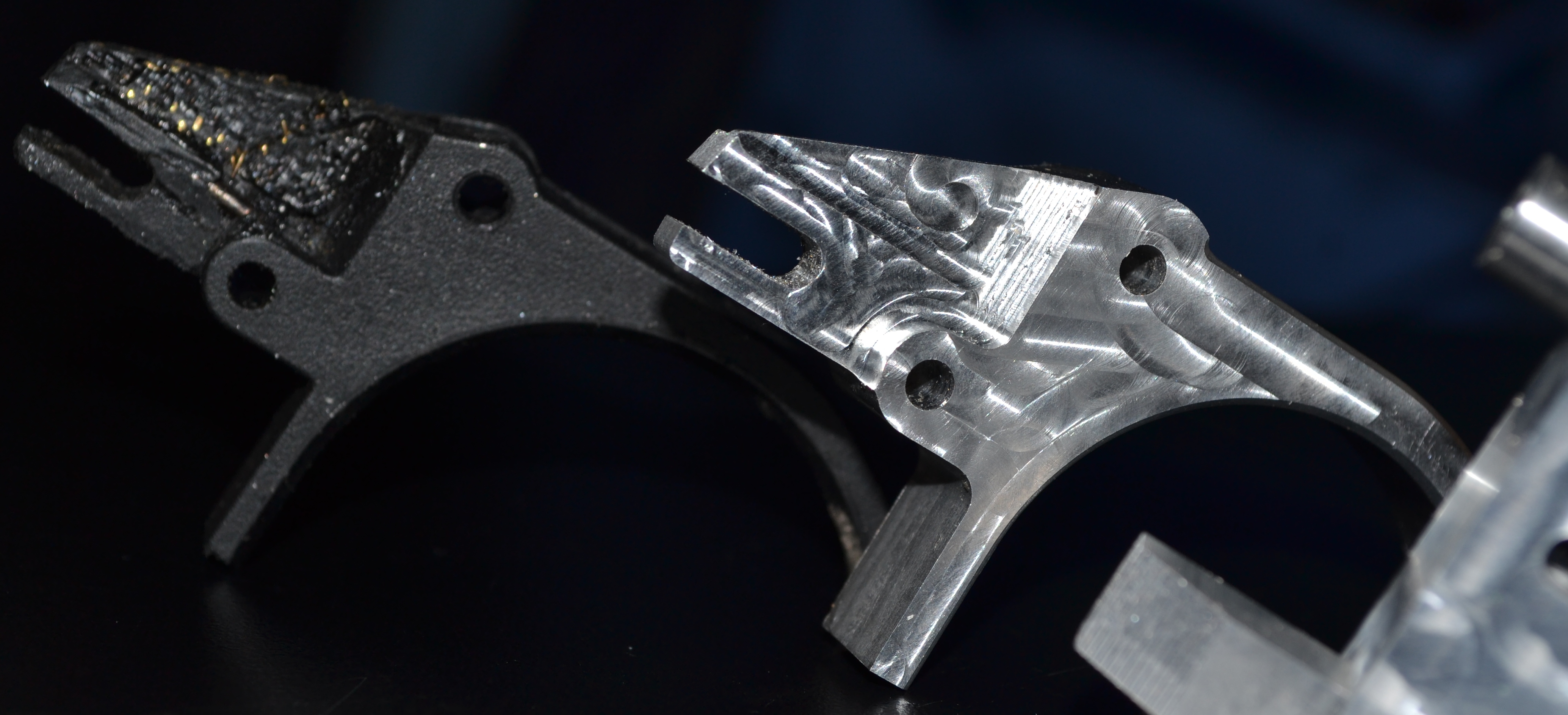

Муар почему? У всех так. В чистовую пройтись все ровно сохраняются полосы?

Силвер писал(а):Муар почему? У все так. В чистовую пройтись все ровно сохраняются полосы?
Ну если большой пройти наверное меньше будет, но все равно будут. А тут 3мм фреза была. На ощуп не чувствуются, торцы вообще здорово выходят.

С телефона туго, особенно если словарь сам подменивает слова. Но детальки хорошие! 3мм фреза нормально такую глубину торцы фрезеровать? Торцы четкие.
Re: Мой "небольшой гравер" по цветным металлам "Atom 500x700
Кому не нравятся полосы, тому пескоструйкой в глаз ))) Ну или в деталь. В любом случае после этого полос видно не будет...

N1X писал(а):Кому не нравятся полосы, тому пескоструйкой в глаз ))) Ну или в деталь. В любом случае после этого полос видно не будет...
Отличное решение, даже в голову не приходило. А как интересно будет, если потом ещё и на войлочном кругу с пастой? Или геморрой?

Люминь легко полируется, д16т не знаю. Сталь тоже при большом желании можно отполировать. На войлоке. Грязная работа. Особенно если без вытяжки.

Atom42 писал(а):Отличное решение, даже в голову не приходило. А как интересно будет, если потом ещё и на войлочном кругу с пастой? Или геморрой?
Войлок на сложной геометрии то еще приключение, в углах достать тяжко )
По пескойструйке - эт я так написал, думаю можно, но руку набить нужно - на малом давлении и быстренько, иначе пожрет поверхность, ну и матовая будет. Если нужно гладко и блеск - тут я думаю у Ник1 и Фиезерюги (прошу прощения, если исковеркал ники) побольше опыта для советов будет )))

Ювелирная галтовка решает вопрос.
И даже не ювелирная - тоже решает.

Хим полировка. Или электро хим полировка. Ещё плазменная полировка. Вариантов много для труднодоступных мест.

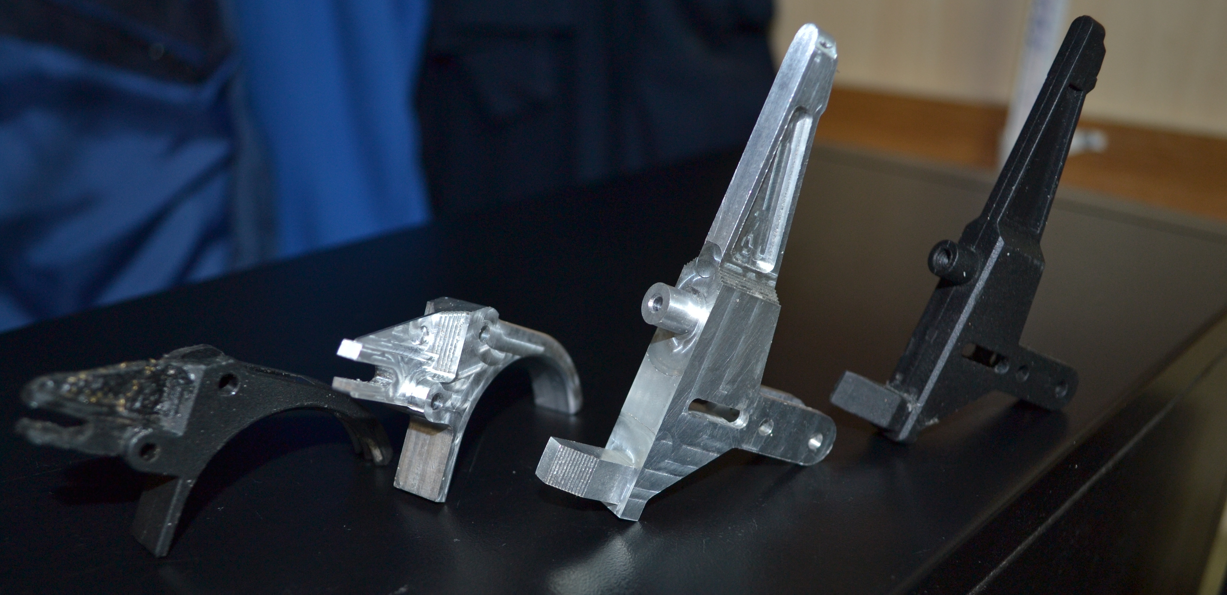

Еще денек детальки мелкие порезал. Сделал два комплекта, первый немного с косячками, которые на функционал не влияют :oops:
DSC_1987.JPG (4668 просмотров) <a class='original' href='./download/file.php?id=78040&mode=view' target=_blank>Загрузить оригинал (2.44 МБ)</a>
Ниже еще они же. Как автосмену охота :cry: , завидую обладателям.
Парни, сколько примерно должно стоить изготовление таких безделушек? А то пока понимания совсем нет :thinking: . Понятное дело что у всех по разному, ну хотя бы примерно, пожалуйста.
