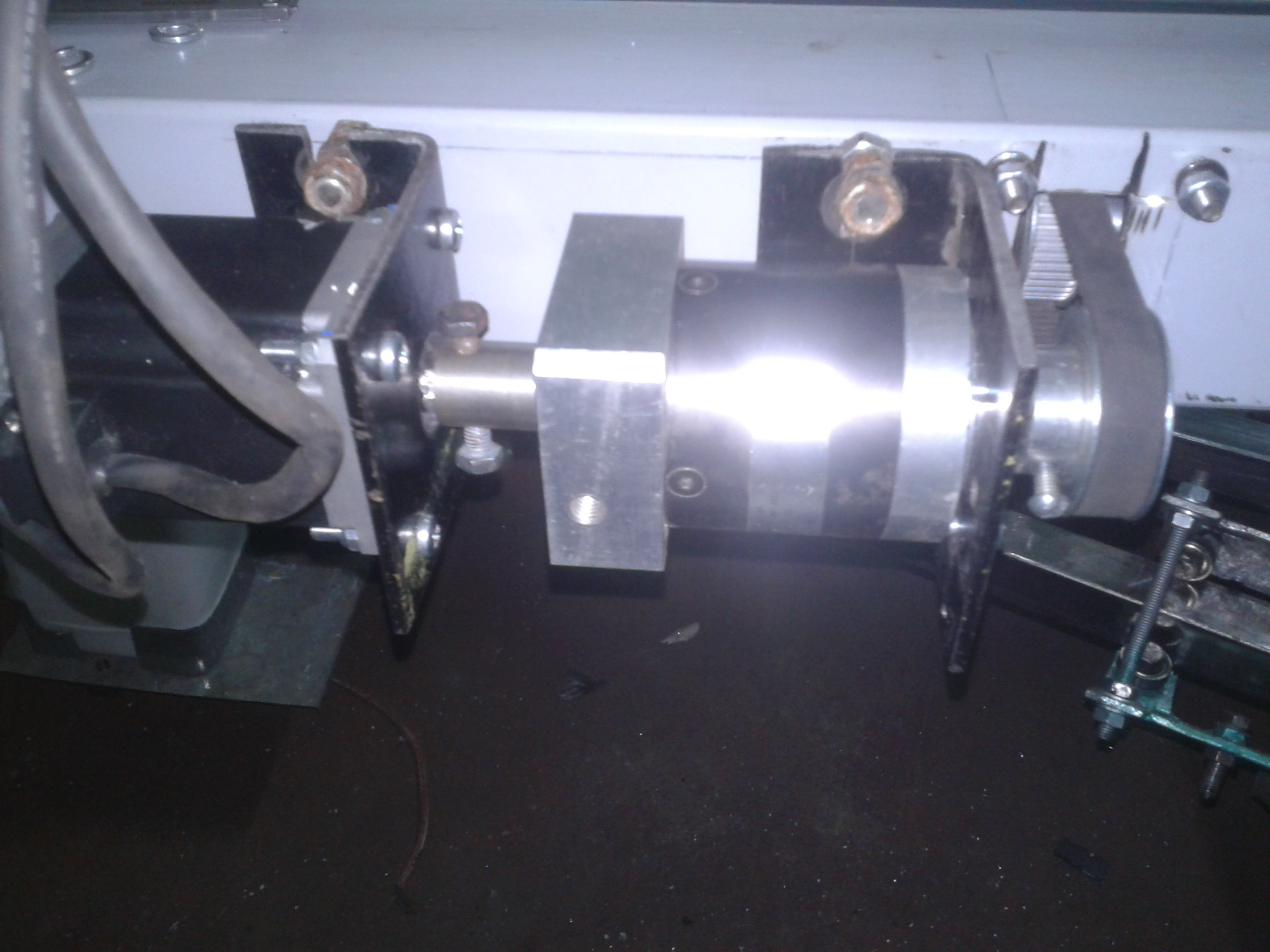

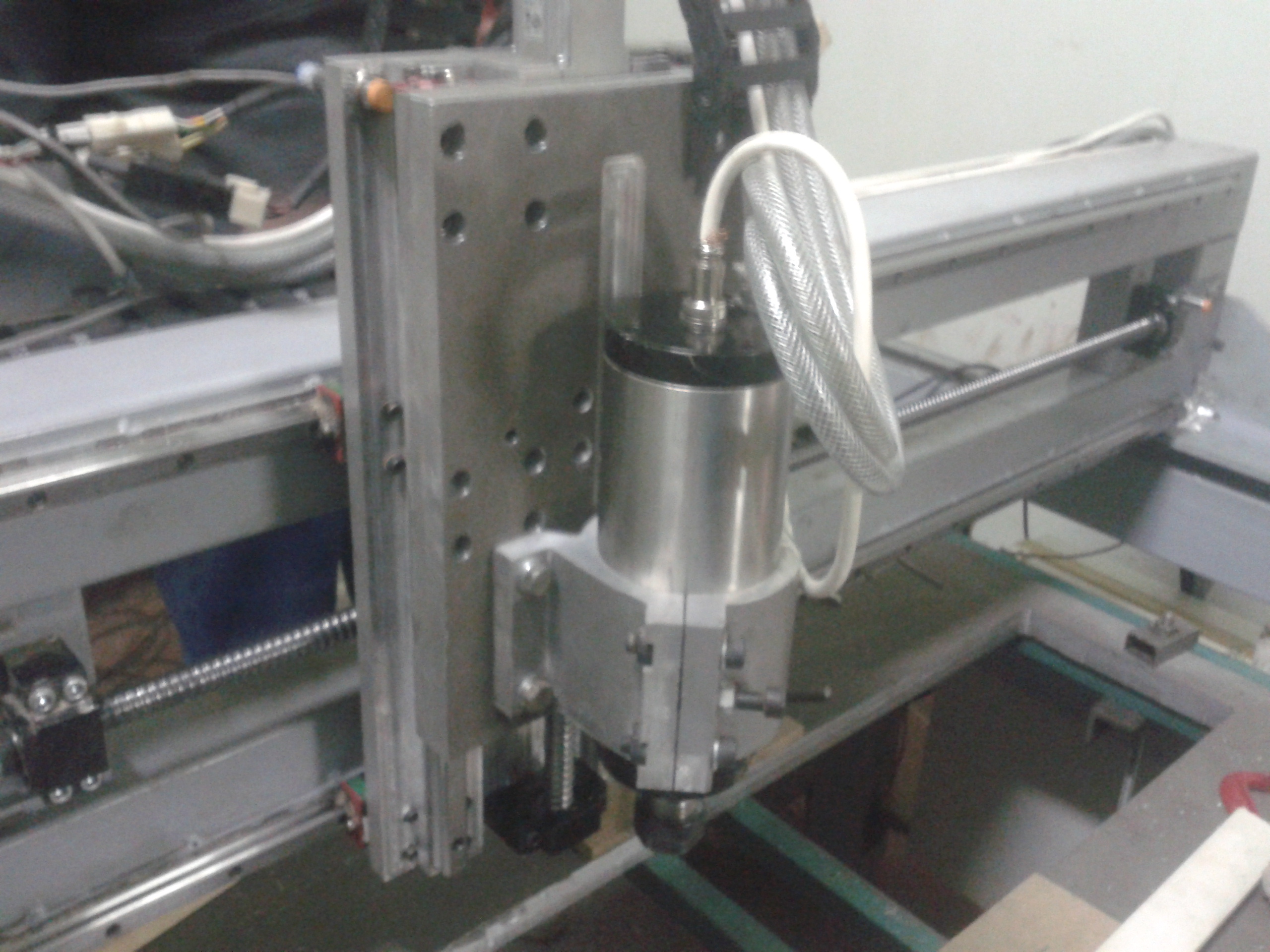

Переделал Z Рабочий ход составляет 200мм. плюс- можно опустить шпиндель до четвертой оси. Начинаю проектировать привод Y (переделка), не нравятся конструкция,буду делать целиковую конструкцию редуктора с сервой (переходной фланец) крепление к станку за счет переднего фланца редуктора.

при такой конструкции много изгибающих усилий на вал сервы (3765 просмотров) <a class='original' href='./download/file.php?id=35468&mode=view' target=_blank>Загрузить оригинал (1.08 МБ)</a>
Re: Проект станка 2.2kW 2000х1000х100мм 4axis
как ведет себя тонкий длинный винт швп на оборотах 1000+ ?

отлично, если учесть что он еще чуть чуть гнутый :D . Обороты =10000мм/мин / шаг 5мм=2000об/мин длина рабочей части винта 930 мм (расстояние между опорами).
