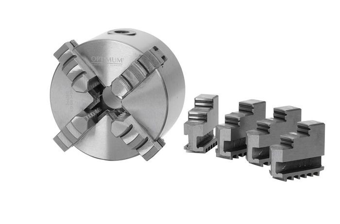

Всем спасибо за ответы, очередной дурацкий вопрос.
На поворотке патрон К12 100мм 4 кулачка. Прочитал, что там макс диаметр заготовки для прямых кулачков = 45мм.
Мне нужно обрабатывать капролоновые стержни диаметром 50мм.
То есть как то надо срезать 6мм диаметра без токарного оборудования.
Как можно это сделать? Или так не надо делать и есть какие то трюки на эти случаи?

Но это для прямых. А для обратных там больше 100. А они должны быть в комплекте.
2062_0.jpg (2878 просмотров) <a class='original' href='./download/file.php?id=169466&mode=view' target=_blank>Загрузить оригинал (33.17 КБ)</a>
daemon78
Сообщения: 1311
Репутация: 103
Re: 4 поворотная ось
Сообщение daemon78 »
Belorez писал(а):Но это для прямых. А для обратных там больше 100. А они должны быть в комплекте.
Вот я дятел, не подумал о них. Вчера с этими экспериментами лег далеко за полночь, клинит меня сегодня.
Да, есть в комплекте.
Спасибо огромное!!!
