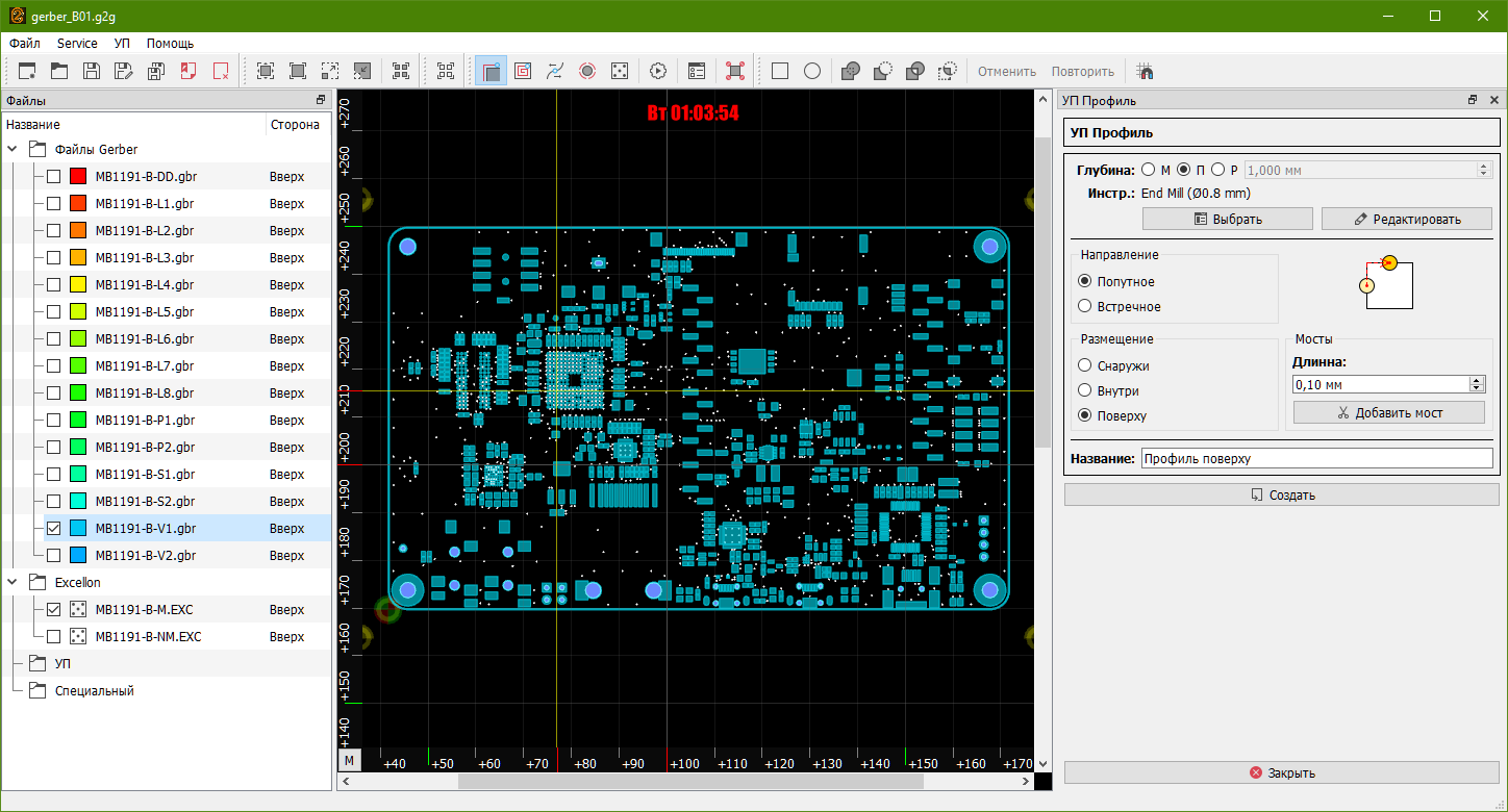

И еще вопрос нельзя ли при сверлении установочных отверстий сделать выбор
фрезеровки. Хотель бы использовать хвостовики 3.175 а сверлить их проблематично.

s_erg писал(а):Хотель бы использовать хвостовики 3.175 а сверлить их проблематично.
Так сверлите, а потом фрезеруйте сверловку. Это жжж неспроста... они выделяются.

Попробовал, получилось!
Только предлагаю использовать для фрезеровки в этом случае не Profile Toolpath, а Pocket Toolpath.
В этом случае края реза будут лучше, так как в отверстие не будет вырезанной части платы, которая в некоторых случаях может там перемещаться и мешать фрезе (отверстие будет постепенно расширяться от центра к внешнему конечному диаметру). Но немного дольше (от диаметра фрезы зависит).

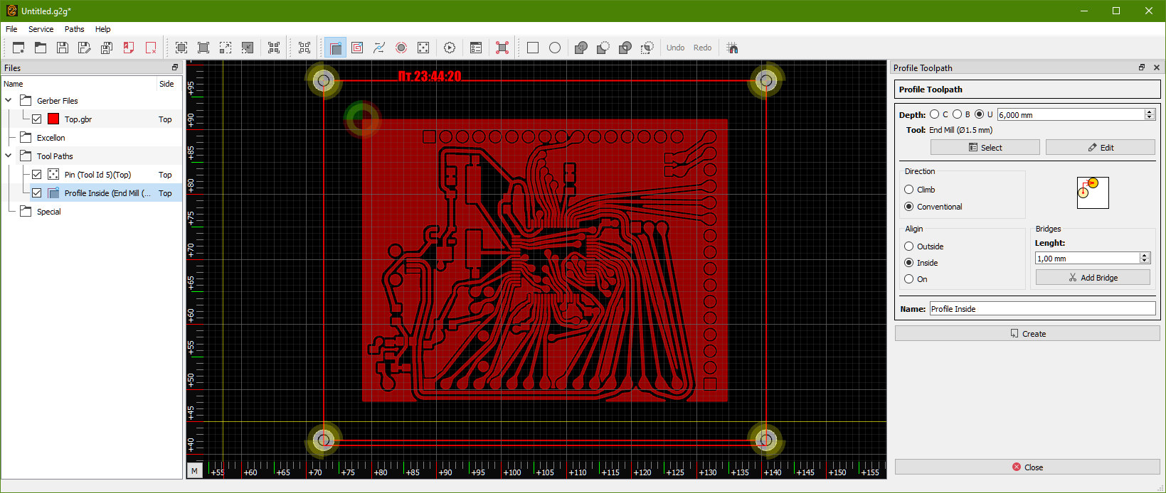

X-Ray
Сообщения: 599
Репутация: 275
Настоящее имя: Дамир
Re: Grber2GCode (фрезеровка печатных плат на ЧПУ)
Сообщение X-Ray »
Обновил перевод и иконки. Лежат там же, распаковать в папку.

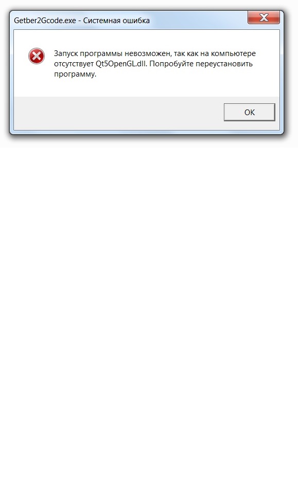

подскажите пж
захотел попробовать программу, скачал , при запуске получаю это
Новый точечный рисунок.jpg (3817 просмотров) <a class='original' href='./download/file.php?id=172580&mode=view' target=_blank>Загрузить оригинал (44.11 КБ)</a>
