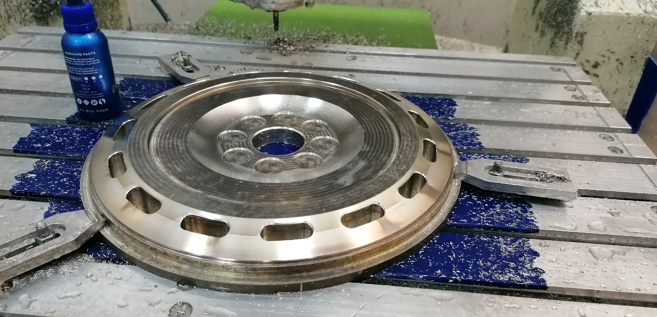

Успел поработать с ТИТАНОМ) ЕЕЕ!) Параметры реза: S 14400, Z 6-8mm, XY 0.3-0.4mm, F 1040mm\min, фреза D6F2 китай. Фрезе под СОЖ хоть бы хны. На 0.4мм шаг по поверхности уже тяжко работает 0.35 на 2.2квт шпинделе самое то. Естественно для хорошей поверхности и долгой службы инструмента нельзя нарушать режимы как я тут. Скорость реза 272м\мин в место максимальных 70 по титану на финишных обработках.
ВНИМАНИЕ! Купил сож PROMA - отвратительно, сворачивается в творог при разведении. Проверено было на нескольких пробах воды в том числе из под домашнего фильтра. То есть проблема в самой СОЖ. Пригласили меня на перевалочную базу этой фирмы, где сотрудники округлили глаза от произошедшего: "никогда такого не было и вот снова" Попробовали мой образец сож на их воде - тот же эффект. Попробовали в моей воде - их образец: развёлся нормально без проблем. Сотрудники обмолвились об этом так: "Мы сейчас добавим в твою канистру ещё СОЖ и пустим обратно на прилавок. Зачем покупателю сообщать о том что ты брак пихаешь в продажу - не пойму.
Заменили они мне канистру на новую, по приезду в мастерскую сначала развёл в пробной ёмкости - повторение творога. В общем у них на пробу на складе стоял нормальный образец, а выдали мне они повторно такую же парашу.
Вернул обратно в магазин.
Далее, СОЖ OilCool cleanline (или как-то так), Сама сож нормальная, видимо она не маслянная, а полимерная. Прозрачная, разводится норм, работать не с белой эмульсией очень удобно. Всё прекрасно видно в процессе, стружка при высыхании отпадает от стенок кабинета и деталей, что очень удобно при её сборке. А не как на масляной сож - липнет и ничего ты с этим не сделаешь.
Один огромный минус: если сталь к ней нормально относится, то люм окисляется на глазах.
Пока деталь делаешь она покрывается коричневым оксидом. Если оставить на 2-3 дня стружку или тиски на столе, то под ними фальшстол превращается в белый оксидированы порошок алюминия.
По началу боролся с коричневым оксидом - закидывал в бочку для разведения СОЖ - стружки со станка, за ночь всё это бродит (в прямом смысле слова) с утра пузырей со дна поднимается как в болоте) Но от белого порошка это на спасает. Люм перестал покрываться налётом, из стадии чистой переходит сразу в порошок примерно за 3-4 дня.

Коричневый налёт от OilCool
NQHdum5yv_k.jpg (5412 просмотров) <a class='original' href='./download/file.php?id=182224&mode=view' target=_blank>Загрузить оригинал (509.52 КБ)</a>
2 Дня выдержки OilCool в бочке с стружкой
35plR0cXTHw.jpg (5412 просмотров) <a class='original' href='./download/file.php?id=182223&mode=view' target=_blank>Загрузить оригинал (393.39 КБ)</a>
