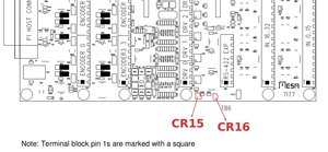

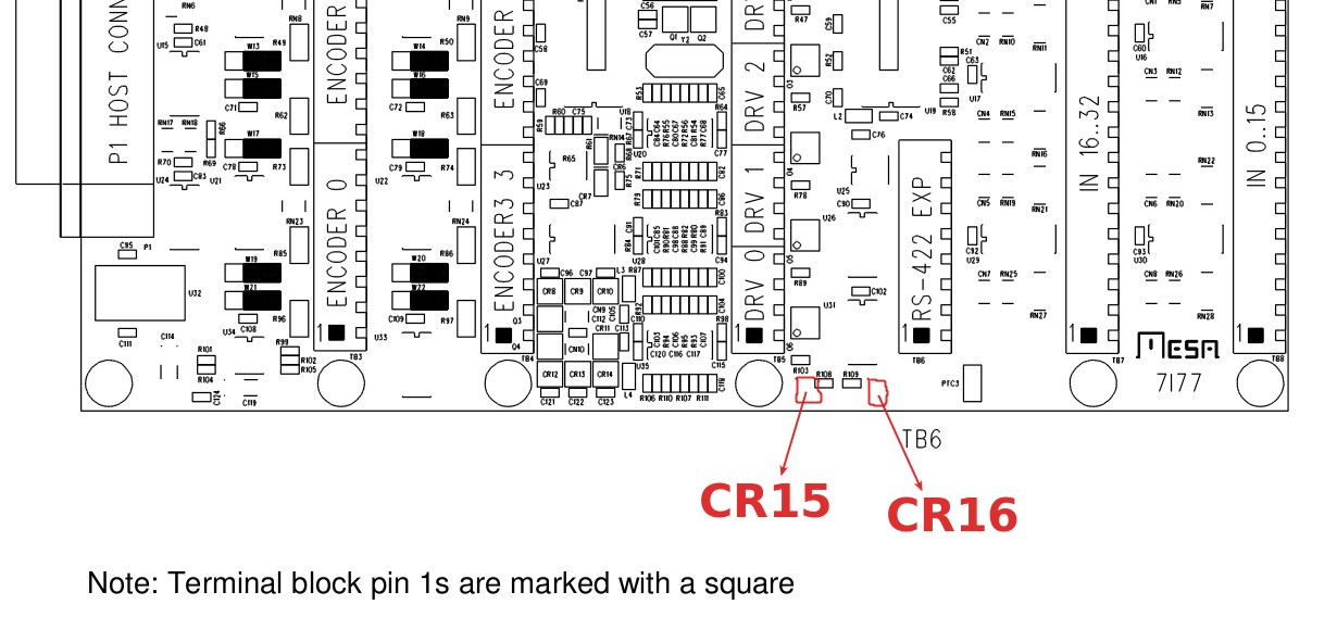

кстати - на рисунке платы в мануале нет двух светодиодов как раз
сигнализирующих о работе каскадов логики IO и выходных каскадов IO
Выделение(012).jpg (4587 просмотров) <a class='original' href='./download/file.php?id=9680&mode=view' target=_blank>Загрузить оригинал (153.69 КБ)</a>
CR16(красный) горит - если питание присутствует на VIN и выключается после старта емс
CR15(зеленый) начинает мигать после старта емс - если питание присутствует на VFIELD
