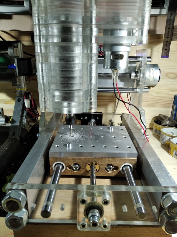

Добрый день. На днях произвел пробный запуск своего "станка из оргстекла". Дюраль берет. Пробовал, пока что, с шагом по Z - 0.05
Режет фаски в пластине жертвенного столика под головки болтов. (3296 просмотров) <a class='original' href='./download/file.php?id=181443&mode=view' target=_blank>Загрузить оригинал (200.99 КБ)</a>

sparklord писал(а):Добрый день. На днях произвел пробный запуск своего "станка из оргстекла".
Выглядит феерично, особенно узел шпинделя!
Шаг 0,05 хорош для производства краски-серебрянки :)
А что за линейные подшипники (во всяком случае на оси Y)?

Обычные LM12UU, 6 штук на столик, фиксирующие колечки из пластика белые.
Узел шпинделя буду дорабатывать, а то он слишком фееричный) Пластины акрила заменять на дюралевые. Нужно сделать вентиляционные отверстия. Греется ротор с патроном. 775 мотор может стронуть шпиндель только на отметке 800 оборотов. Нужно решить эту проблему. На 800 оборотов выровнял дюралевый столик с шагом по z -0.5 мм без проблем. Серебрянку мне не надо) Размер стола получился Y120 x X138, но по Y есть еще определенный запас, так-как брал за основу ваш проект удлинения станины. Всем спасибо за идеи, они оказались действительно рабочими, и в совокупности привели к созданию действующего механизма.
ЗЫ Разобрал узел-подшипник подклинивал. Заменил.
Курдль
Сообщения: 1060
Репутация: 282
Откуда: Msk
Сообщение Курдль »
sparklord писал(а):Обычные LM12UU, 6 штук на столик, фиксирующие колечки из пластика белые.
А зачем аж 6 штук?
sparklord писал(а):Нужно сделать вентиляционные отверстия. Греется ротор с патроном. 775 мотор может стронуть шпиндель только на отметке 800 оборотов.
Может дело не в вентиляции, а в перекосе или перенапряженном состоянии подшипников?
sparklord писал(а):На 800 оборотов выровнял дюралевый столик с шагом по z -0.5 мм без проблем.
Тремя постами выше было написано "0.05 мм" Так 0.5 или 0.05?
И 800 об/мин что-то очень низкая скорость...
