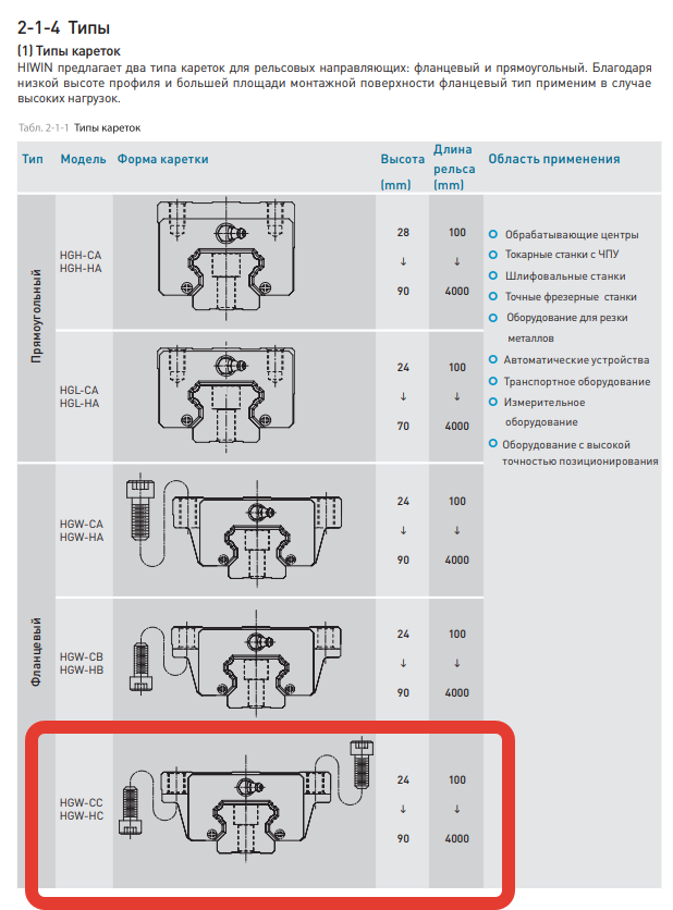

Объясните мне глупому, как каретки hiwin с фланцем серии CC (крепеж возможен с обоих сторон) - крепятся к пластине со стороны каретки (левый болтик на рисунке)?
Зетек говорит, что там во всех типах кареток резьба.
2019-02-18_16-37-58.png (2336 просмотров) <a class='original' href='./download/file.php?id=157369&mode=view' target=_blank>Загрузить оригинал (94.6 КБ)</a>
В Серии CB (выше того что я обвел - тоже болт снизу) - тоже резьба есть?

Вместо М6 вкручиваем снизу М5 условно говоря .........
PS мне этот вариант не внушил доверия (ставить каретку на 4-ре винтика М5) поэтому попросту рассверлил отверстия до д-6мм.
диаметр головки винта тоже чутка уменьшил на токарном........
PS2 что попросту -эт я погорячился- металл каленый обычными сверлами хрен возьмешь..........

я с типоразмером крепежа чутка попутал,(память короткая) но в сообщении выше уже все исправил
Я на RGW20CC опыты ставил... Сверху их на винты М6 ставят, ,а снизу на М5 ........... Вот потому решил перестраховаться и попросту рассверлил отверстия

Кто-нибудь из форумчан имел опыт с HGW-CB ?
Их-то по идее сверлить не надо? :shock:

https://www.hennlich.ua//fileadmin/_mig ... HGW-HB.pdf
по чертежу Д-6-мм рекомендованный крепеж М5 ......... Так-что по идее и М6 влезет, но вероятно головки винтов надо уменьшить по диаметру на 1/2-1 мм

А расшифровать можешь?
Что у них значит 4-М?
технически я вижу что вроде как черточек в отверстии, обозначающих резьбу вроде бы нет.
Но ответ ребят из Зетека...

ScrewDriver писал(а):Что у них значит 4-М
4-ре отверстия с параметром М которые смотрим по таблице, в которой написано Д-6 ........
А для HGW-CC для параметра М черным по белому написано М6

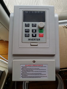

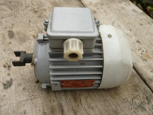

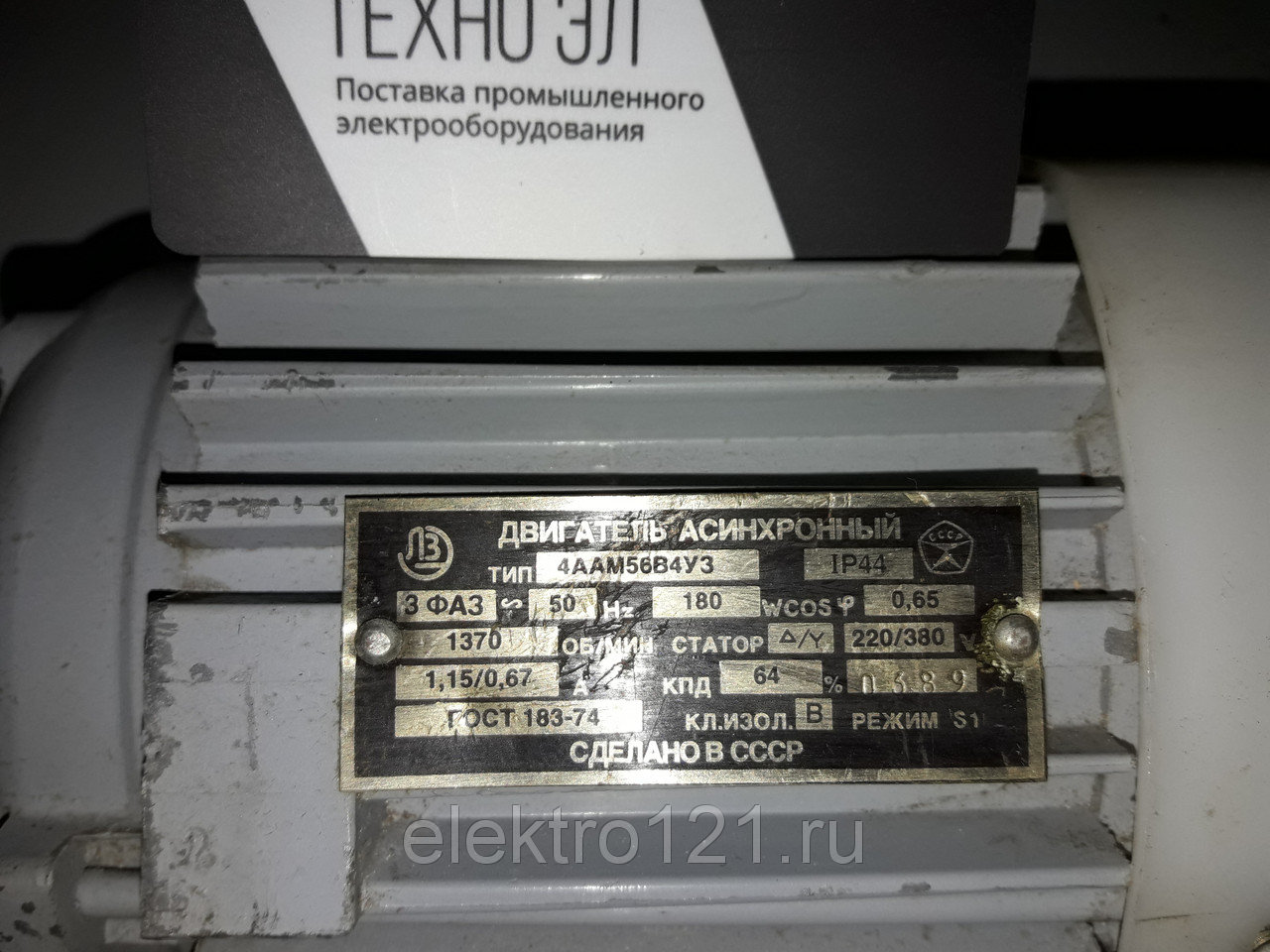

Всем привет!
Обзавелся таким инвертором для свердлики.
20190225_145128.jpg (2229 просмотров) <a class='original' href='./download/file.php?id=157869&mode=view' target=_blank>Загрузить оригинал (2.65 МБ)</a>

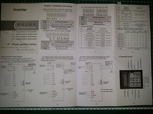

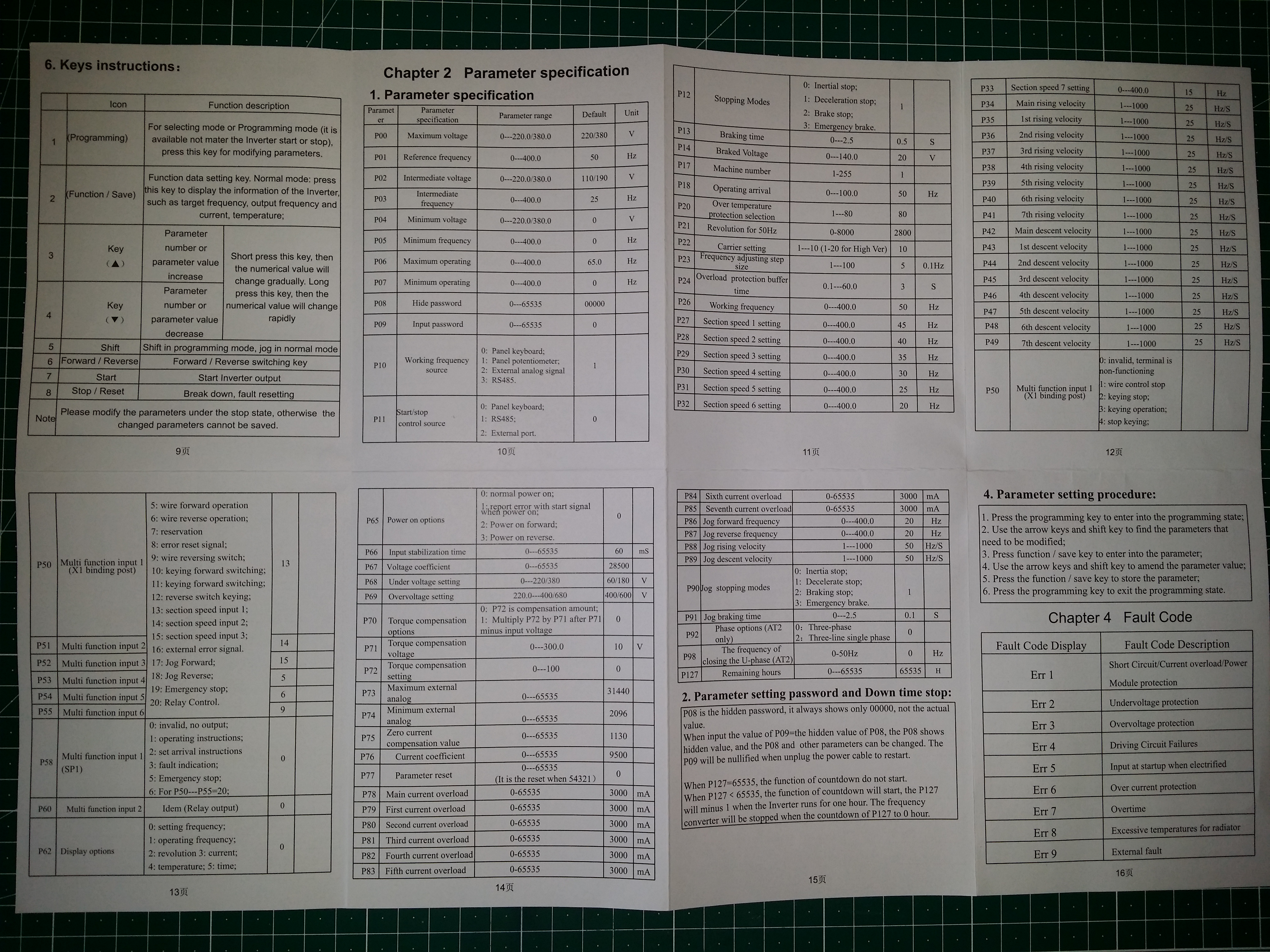

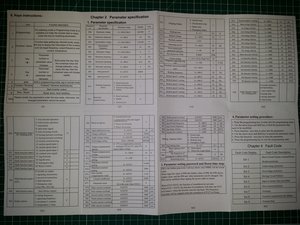

Ну и вот инструкция к нему
20190225_145307.jpg (2229 просмотров) <a class='original' href='./download/file.php?id=157867&mode=view' target=_blank>Загрузить оригинал (3.64 МБ)</a>
20190225_145323.jpg (2229 просмотров) <a class='original' href='./download/file.php?id=157868&mode=view' target=_blank>Загрузить оригинал (4.14 МБ)</a>
Подскажите пожалуйста, можно ли как-то крутящий момент увеличить на низких оборотах? А то я рукой могу остановить.

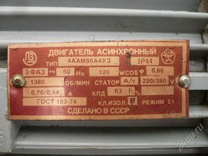

Сам двигатель на 180 Вт. (типа такого 4ААМ56В4У3 ) Но к сожалению на моем шилде ничего не было видно.
Drill motor 01.jpg (2229 просмотров) <a class='original' href='./download/file.php?id=157870&mode=view' target=_blank>Загрузить оригинал (56.53 КБ)</a>
Drill motor 02.jpg (2229 просмотров) <a class='original' href='./download/file.php?id=157871&mode=view' target=_blank>Загрузить оригинал (55.91 КБ)</a>
Drill motor 03.jpg (2229 просмотров) <a class='original' href='./download/file.php?id=157872&mode=view' target=_blank>Загрузить оригинал (224.52 КБ)</a>
Основные значение настроил, панель внешнюю тоже (в инстаграме есть короткое видео), остальные значение остались по умолчанию, а вот с моментом не разберусь.
Может там есть векторное управление?
Я так понимаю параметр 70-72 отвечает за крутящий момент при определенном напряжении, но какие там значения выставлять - не в курсе.
Подскажите пожалуйста, кто знает.
Re: "Дабы не создавать отдельную тему ради одного вопроса" и
xenon-alien писал(а):Может там есть векторное управление?
Если это весь мануал, то векторным управлением там и не пахнет.
Двигатель на треугольник переключен?
Сергей Саныч писал(а):Если это весь мануал, то векторным управлением там и не пахнет.
Это весь мануал.
Сергей Саныч писал(а):Двигатель на треугольник переключен?
Да. (пришлось идти к мастеру перемотчику, что бы вывел все концы, так как только три провода было выведено в коробку на 380В)
А на счет параметра 70-72 что-то подскажите?

Сообщение ScrewDriver »
Сделай 4 параметр 25-30, а пятый 5.
Минимальная частота будет 5Гц с повышением напряжения на ней до 25-30В в отличии от стандартных 22В. Это поднимет момент на низах.
Мой Ютуб канал.
ScrewDriver писал(а):Сделай 4 параметр 25-30, а пятый 5.
Ок.
Попробую.
А что с параметром 70-72?
Просто я на 10 Гц мог его рукой остановить. (может 180Вт не для этого?)
