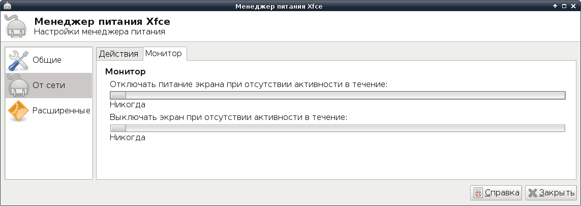

debian-7.9.0
ядро rt
в настройках "Яркость и блокировка" можно выставить "Выключать экран при простое..." на разное время (1 час максимально)
,но не отключается полностью...
встречаются разные предложения :
xset -dpms;xset s off
как команда в автозагрузке не срабатывает
наверно где то в настройках DM (gdm) прописывается :thinking:

D.L.
nkp, может так? :)

D.L. писал(а):nkp, может так
так я ж пишу - "Никогда" нетути))
есть только "1 час"

А какое значение в крайнем левом(минимальном) положении ползунков?

D.L. писал(а):А какое значение в крайнем левом(минимальном) положении ползунков?
ползунков нет))
Re: Как это сделать в Linux
Добавлено: 25 авг 2018, 17:40
видать мне попался debian без ползунков (сразу взрослый))

nkp писал(а):ползунков нет))
Пичалька.
nkp писал(а):видать мне попался debian без ползунков (сразу взрослый))
Ну тогда для взрослого нужно искать костыли. :)

nkp, а какие настройки в ~/.config/xfce4/xfconf/xfce-perchannel-xml/xfce4-power-manager.xml ?
Добавлено: 26 авг 2018, 07:18
!xfce
gnome

D.L.
Тогда так:
gconftool-2 --get /apps/gnome-power-manager/timeout/sleep_display_ac
gconftool-2 --type int --set /apps/gnome-power-manager/timeout/sleep_display_ac 0
