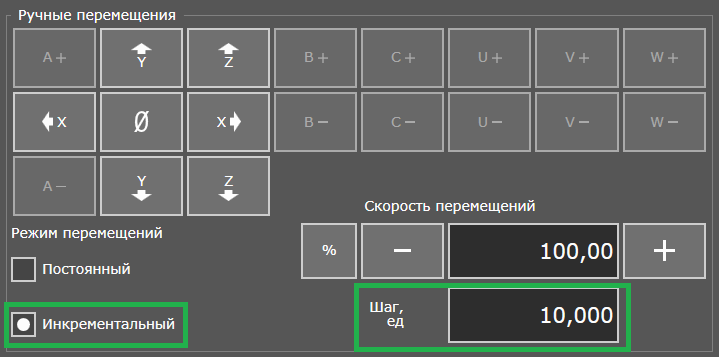

И еще один вопрос: как можно с клавиатуры делать перемещение по осям на заданное расстояние? Например: перемещение на 1мм, 0.1мм, 0.01мм? Есть ручные перемещения. Жмякаю мышкой по кнопкам и выбираю проценты. Но мне кажется, для поиска нуля удобнее было бы например перемещаться с дискретностью 0.01мм.

Morze писал(а):И еще один вопрос: как можно с клавиатуры делать перемещение по осям на заданное расстояние? Например: перемещение на 1мм, 0.1мм, 0.01мм? Есть ручные перемещения. Жмякаю мышкой по кнопкам и выбираю проценты. Но мне кажется, для поиска нуля удобнее было бы например перемещаться с дискретностью 0.01мм.
Вам необходимо выбрать инкрементальный режим перемещений и указать шаг перемещений. Тогда при каждом нажатии кнопки ручных перемещений будет производится перемещение на заданную величину.
