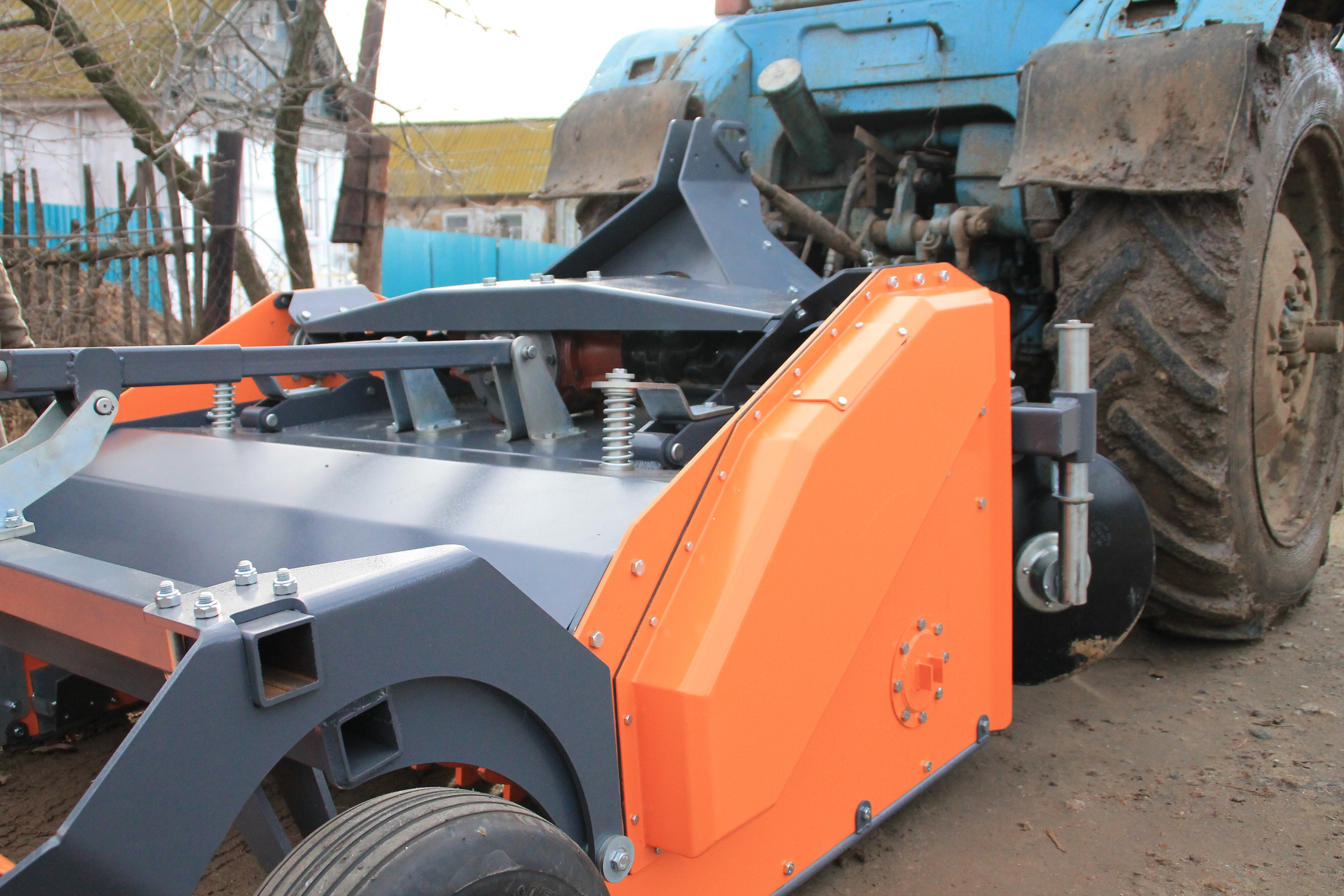

За таким сочетанием плюсану :) Только я его давно "застолбил" :hehehe:
Фотку с таким сочетанием цветов прикрепляю (если Дрюня не против, что в его теме сельхозка объявилась) :
IMG_0027.JPG (3088 просмотров) <a class='original' href='./download/file.php?id=82766&mode=view' target=_blank>Загрузить оригинал (4.47 МБ)</a>

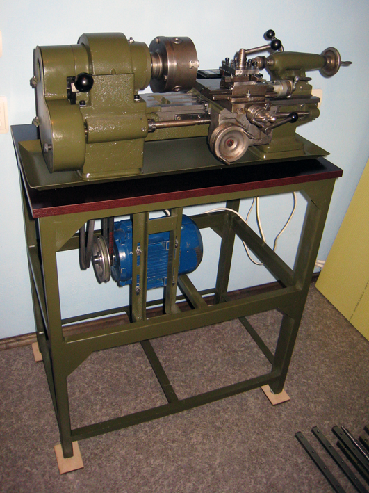

Изначально думал хаки покрасить, как покрасил свой токарник
IMG_8583.JPG (3072 просмотра) <a class='original' href='./download/file.php?id=82773&mode=view' target=_blank>Загрузить оригинал (436.92 КБ)</a>
Сейчас больше к серому склоняюсь.

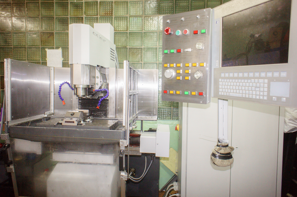

Re: Мой второй станочек. Портальник - ФЕНИКС
Сообщение ukr-sasha »
Мы тоже на серых тонах остановились. ;)
DSC00321.jpg (2916 просмотров) <a class='original' href='./download/file.php?id=82810&mode=view' target=_blank>Загрузить оригинал (822.8 КБ)</a>
