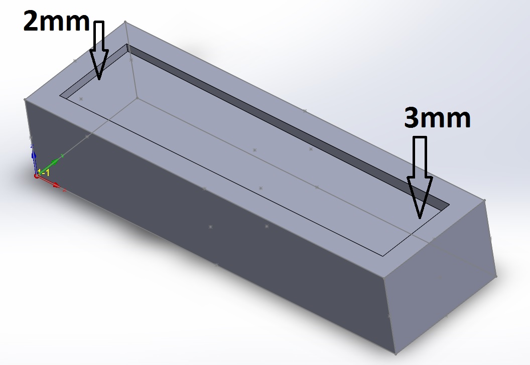

AlexNikov писал(а):Не совсем пойму что нужно сделать - карман с уклоном "дна"?
Ну, наверное так это называется. Мне нужно пропилить один из пазов под углом в плите, плоскость которого, под углом относительно к другому. Какую стратегию применить?
У меня не получается обработать плоскость под углом, либо заготовка встает под углом, либо плоскость обрабатывается на единую глубену :wik:
плита.png (4876 просмотров) <a class='original' href='./download/file.php?id=69613&sid=0f7501fe5c1b4412e09e5ece76cfd341&mode=view' target=_blank>Загрузить оригинал (110.57 КБ)</a>
Как красную плоскость обработать???
Re: Мой "небольшой гравер" по цветным металлам "Atom 500x700
Добавлено: 22 янв 2016, 21:53
AlexNikov
Вложение плита.png больше недоступно
Получилось сделать такое с помощью 3D HSM:
Детальку сделал с карманом с перепадом высоты 1мм:
1.jpg (4852 просмотра) <a class='original' href='./download/file.php?id=69614&sid=0f7501fe5c1b4412e09e5ece76cfd341&mode=view' target=_blank>Загрузить оригинал (79.1 КБ)</a>
При построении по переходу 3D HSM и изменении параметров (красным) получил разую точность выполнения уклона:
2.jpg (4852 просмотра) <a class='original' href='./download/file.php?id=69618&sid=0f7501fe5c1b4412e09e5ece76cfd341&mode=view' target=_blank>Загрузить оригинал (116.49 КБ)</a>
1. Ступень - 5мм:
ступень_5.jpg (4852 просмотра) <a class='original' href='./download/file.php?id=69615&sid=0f7501fe5c1b4412e09e5ece76cfd341&mode=view' target=_blank>Загрузить оригинал (148.7 КБ)</a>
2. Ступень - 0,5мм:
ступень_0.5.jpg (4852 просмотра) <a class='original' href='./download/file.php?id=69616&sid=0f7501fe5c1b4412e09e5ece76cfd341&mode=view' target=_blank>Загрузить оригинал (217.58 КБ)</a>
Вид сбоку под прямым углом - видим что УП работает по скосу:
Уклон.jpg (4852 просмотра) <a class='original' href='./download/file.php?id=69617&sid=0f7501fe5c1b4412e09e5ece76cfd341&mode=view' target=_blank>Загрузить оригинал (34.48 КБ)</a>
В стратегии этой куча настроек и параметров...первый раз на неё сейчас глядел, можно повертеть покрутить мб чего еще интересного с ней можно сотворить.
Надеюсь это оно, то что ищем :D

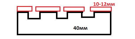

Вроде бы чуть-чуть разобрался с солидкамом и нормально выпилил что планировал. Практически закончил со столом, а вот что дальше сним делать не знаю :wik:
Суть в чем, планировал сделать с Т- пазом по такой схеме
А после того как прикинул тисочки на стол, как-то грустно стало :cry: пространства-то совсем не остается (фреза 8 на фото)
Хочу совета спросить: А есть ли жизнь без Т-пазов и насколько она печальна? Посоветуйте как жить дальше :thinking:
Фото прикладываю ;)
Добавлено: 12 фев 2016, 16:04
Места не много конечно
живут люди без Т пазов, видимо и тебе придется :)
Добавлено: 12 фев 2016, 17:37
Coffeein
Т-образные полоски привинтить не вариант?
Добавлено: 02 мар 2016, 21:32
damir4er
Atom42 писал(а):А после того как прикинул тисочки на стол, как-то грустно стало пространства-то совсем не остается (фреза 8 на фото)
а если тисочки утопить в стол?, выфрезеровать для него приямок где нибудь в углу, миллиметров 25-30, выигрыш по высоте будет

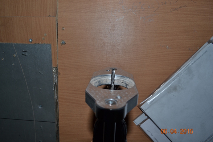

Есть первые детальки, делал для себя, получилось не плохо, но не без косяков, отсутствие какого либо опыта сказалось :hehehe: Косяки касаются только эстетики, где-то фаски не сделал, где-то режимы не те, по мелочам, главное по размерам порядок.
Варварски была уничтожена фреза 6мм, ваще нулевая, на самой первой заготовке, после замены не обнулился по Z :freak: ее просто разорвало, есть даже видео где-то этого эпизода :oops: За то теперь не забываю :hehehe:
Видео наснимал, но пока комп в гараже с телефона много не закинуть, может потом как нибудь.

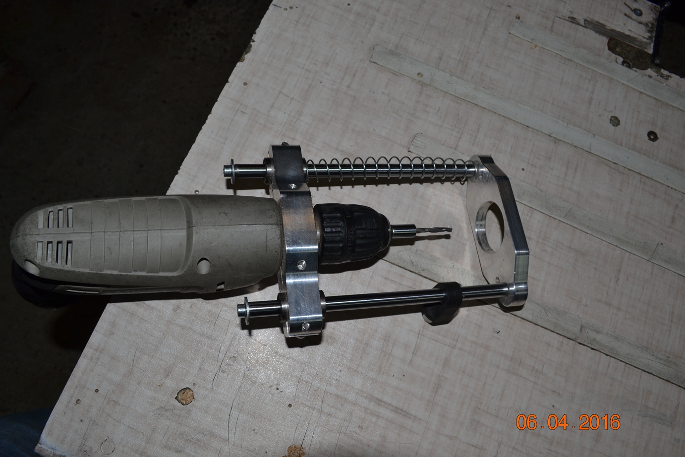

Покажу кратенько чего сделал. Вообщем делаю себе кондуктор присадочный, а к нему стойку сверлильную. Была у меня китайская, она кривая сильно с люфтами и прочими недостатками, вот решил сделать правильную, как мне видеться. Использовал линейные направляющие 10 мм и подшипники линейные.Мне понравилось, что получилось, маленькая, точная и еще не знаю какая :)
