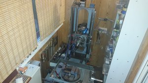

это прижимная планка.. которая прижимает рельс у бурту..

Re: ЧПУ фрезер по стали на балконе
Сообщение Darxton »
Hanter писал(а):это прижимная планка.. которая прижимает рельс у бурту..
А в чем её смысл? Убрать поперечные перемещения, они могут быть больше, чем продольные?
Буртик тогда должен быть архировным, и выставление рельсов с индикатором я не представляю, как с такой планкой делать?
стандартная схема установки рельсы.. посадочное место - плоскость и с одной стороны буртик.. рельса своими винтами прижимается к плоскости (скажем горизонтальной) а планкой вжимается в бурт. винты крепления рельсы предохраняют ее от "отрыва" от установочной плоскости, но не гарантируют отсутствие смещения по ней... вторая рельса ставится свободно на плоскость без буртов...
Сообщение Darxton »
Hanter писал(а):а планкой вжимается в бурт.
ну т.е. прямолинейность данной оси задается буртиком. Выравнивание опять же достигается затяжкой винтов планки и прокладками, если требуется. Если я правильно понял.
Сообщение john1987887 »
Darxton писал(а):Выравнивание опять же достигается затяжкой винтов планки и прокладками, если требуется. Если я правильно понял.
никаких подкладок! Рельс к бортику без посредников. Это же не хобби станок, ё мое. И, таки да, буртик архировный, а прижимная планка такой быть не обязана, ее вообще можно разбить на отдельные короткие прижимы. Надеюсь вы не технический специалист в своей конторе...
Darxton писал(а):ну т.е. прямолинейность данной оси задается буртиком. Выравнивание опять же достигается затяжкой винтов планки и прокладками, если требуется. Если я правильно понял.
Выравнивание достигается допусками при фрезеровке посадочного места, никаких прокладок не ставится... Допуски там хорошие, да :) Рельса не избавляет от необходимости делать ровную станину... Это просто в любительских конструкциях их так прикручивают...
Сообщение Darxton »
john1987887 писал(а):никаких подкладок! Рельс к бортику без посредников. Это же не хобби станок, ё мое.
Да я понимаю, что именно там нет прокладок. Имелась в виду "стандартная схема".
До этого не обращал внимания, обычно как-то все станки попадались по другой "стандартной схеме". Без буртика, с выставлением по другой базовой поверхности с индикатором..
Да Вы не переживайте. В конце концов мы же не сверхточные ОЦ собираем. А свой товар мы знаем хорошо. Как минимум гораздо лучше, чем те большинство тех перцев на металлообработке, что два слова про продаваемые свои ОЦ связать не могут...
Сообщение konyshevk »
john1987887 писал(а):вообще можно разбить на отдельные короткие прижимы.
У меня тоже такие есть (стелочками показ) почти как на настоящем :rail: :hehehe: :hehehe: :hehehe:
Darxton писал(а):До этого не обращал внимания, обычно как-то все станки попадались по другой "стандартной схеме". Без буртика, с выставлением по другой базовой поверхности с индикатором..
ну "стандартных схем" много. все это приводится в каталогах производителей. полистайте. там на вскидку - штук 5-8 схем есть.. это именно то что рекомендуют производители. причем они у всех практически идентичные. собственно при этих схемах производитель гарантирует рабочие параметры своих рельс.. а все остальное "стандартное" типа винтиками через ролик, фольгой и тд и тп - это уже по желанию :) некоторые вон вообще на эпоксидку ставят.. типа рельса ровная - сама займет нужное положением :)
Hanter писал(а):некоторые вон вообще на эпоксидку ставят.. типа рельса ровная - сама займет нужное положением
Нуда-нуда, прямо так она и займёт нужное положение :hehehe:

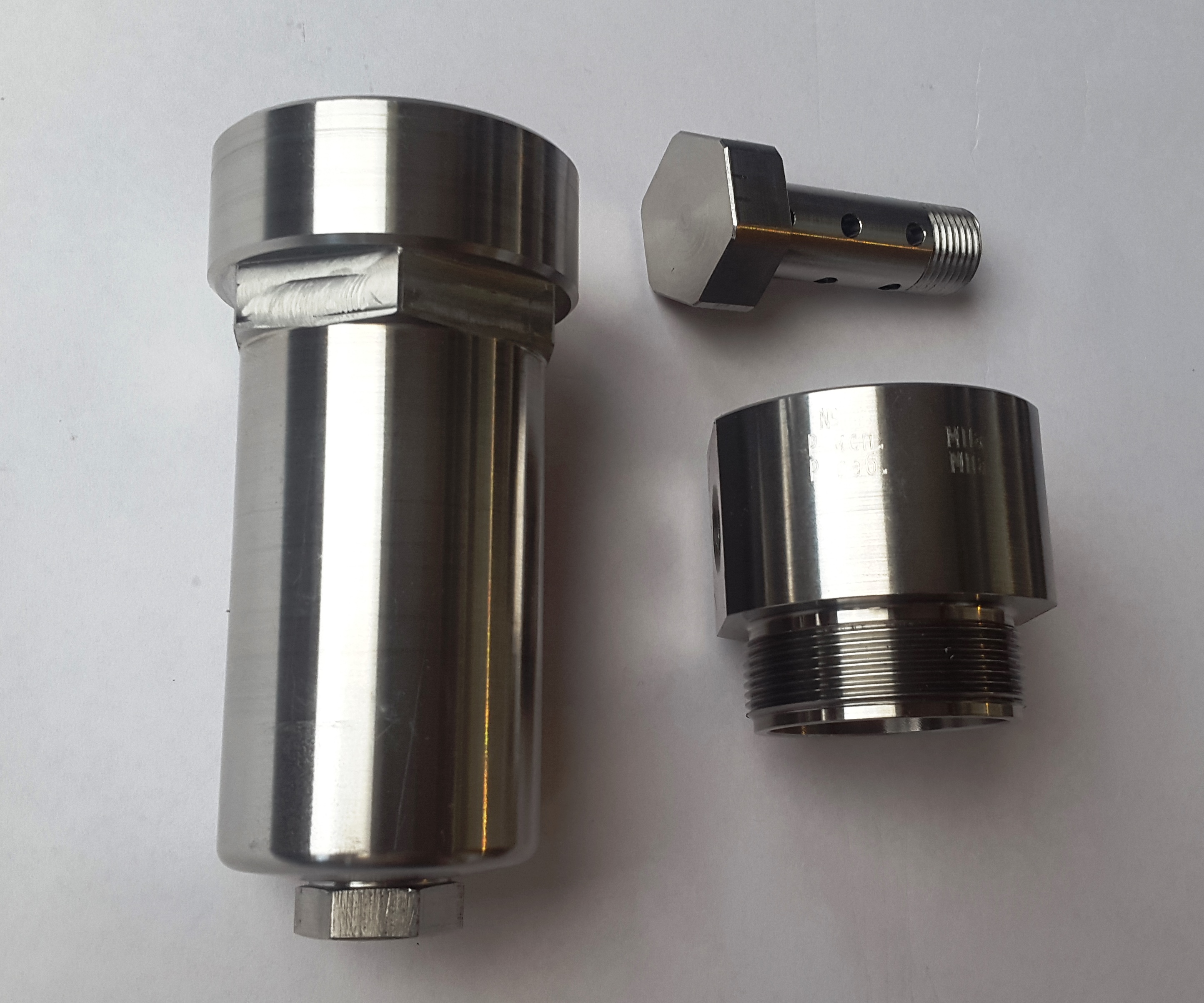

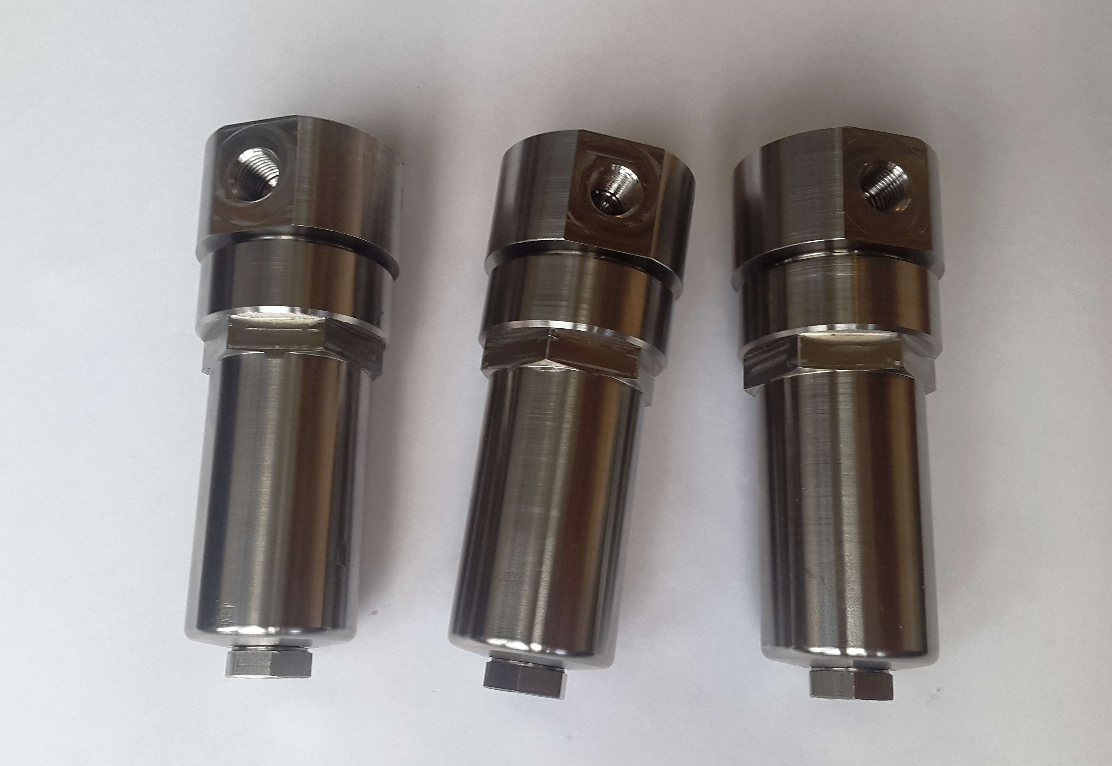

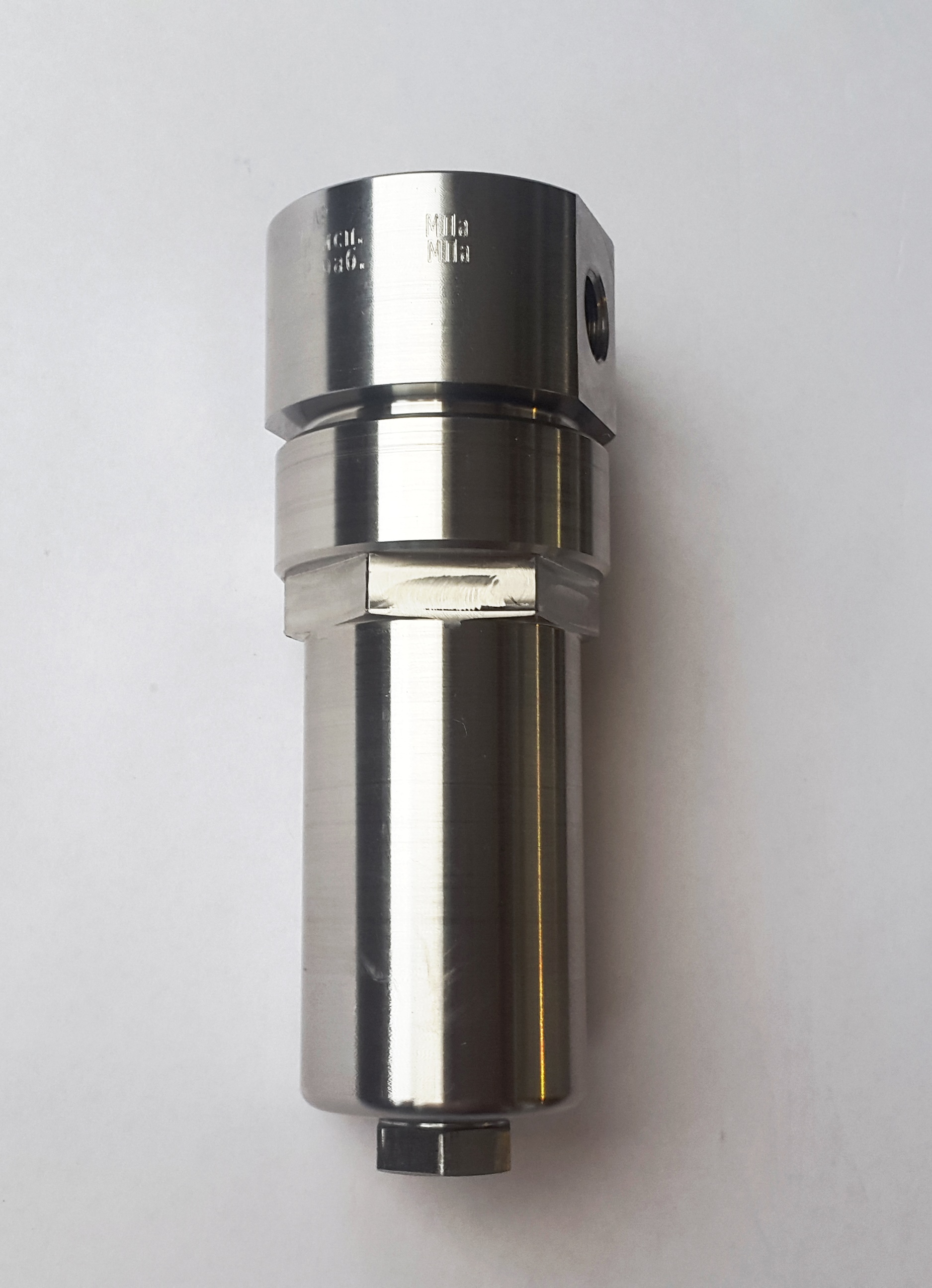

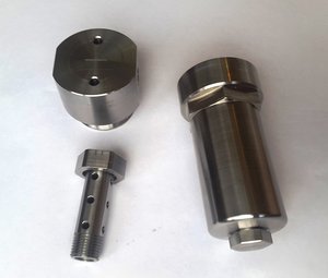

Я то-же похвастаюсь деталюхами очередными (нерж.)
Фильтры высокого давления.
20150531_183206.jpg (4578 просмотров) <a class='original' href='./download/file.php?id=52064&mode=view' target=_blank>Загрузить оригинал (2.2 МБ)</a>
20150531_183300.jpg (4578 просмотров) <a class='original' href='./download/file.php?id=52065&mode=view' target=_blank>Загрузить оригинал (1.67 МБ)</a>
20150531_183409.jpg (4578 просмотров) <a class='original' href='./download/file.php?id=52066&mode=view' target=_blank>Загрузить оригинал (1.52 МБ)</a>
20150531_183447.jpg (4578 просмотров) <a class='original' href='./download/file.php?id=52067&mode=view' target=_blank>Загрузить оригинал (1017.47 КБ)</a>
Это полностью на станке делал или частично токарка?
Сначала токарка, резьбы и некоторые канавки и выточки на фрезере.

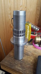

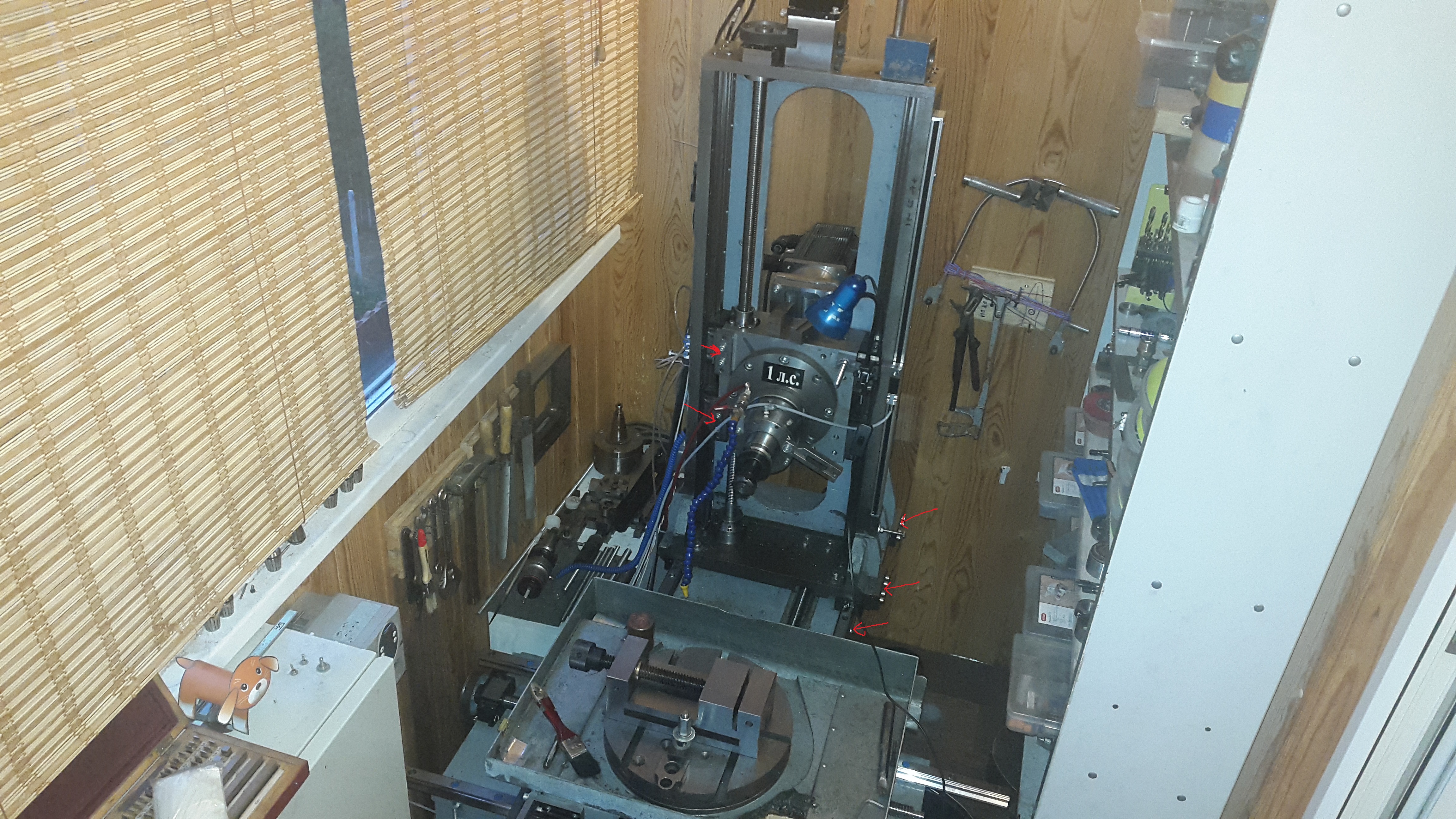

Еще один способ "долбежки" шлицов освоил. Думал жосткости не хватит большой "вылет" ничего прокатило , на пределе.(сталюка крепкая 9ХС)
Да , когда колонна ездит он шатается , колонна по весу треть от всего станка.
Весь станок стоит на опорах из "микропорки" чтоб вибрация не бетон не шла.
konyshevk, съем по сколько за проход? Инструмент как затачивал - на глаз? Как шпиндель фиксируется?
konyshevk
Сообщения: 517
Репутация: 698
Откуда: Челябинск
На проход как и на шпоночный 0.05мм. Резец точил по образцовой детали. Шпиндель никак не фиксировал , когда он не крутится он же заблокирован (на удержании)
там-же серва.
