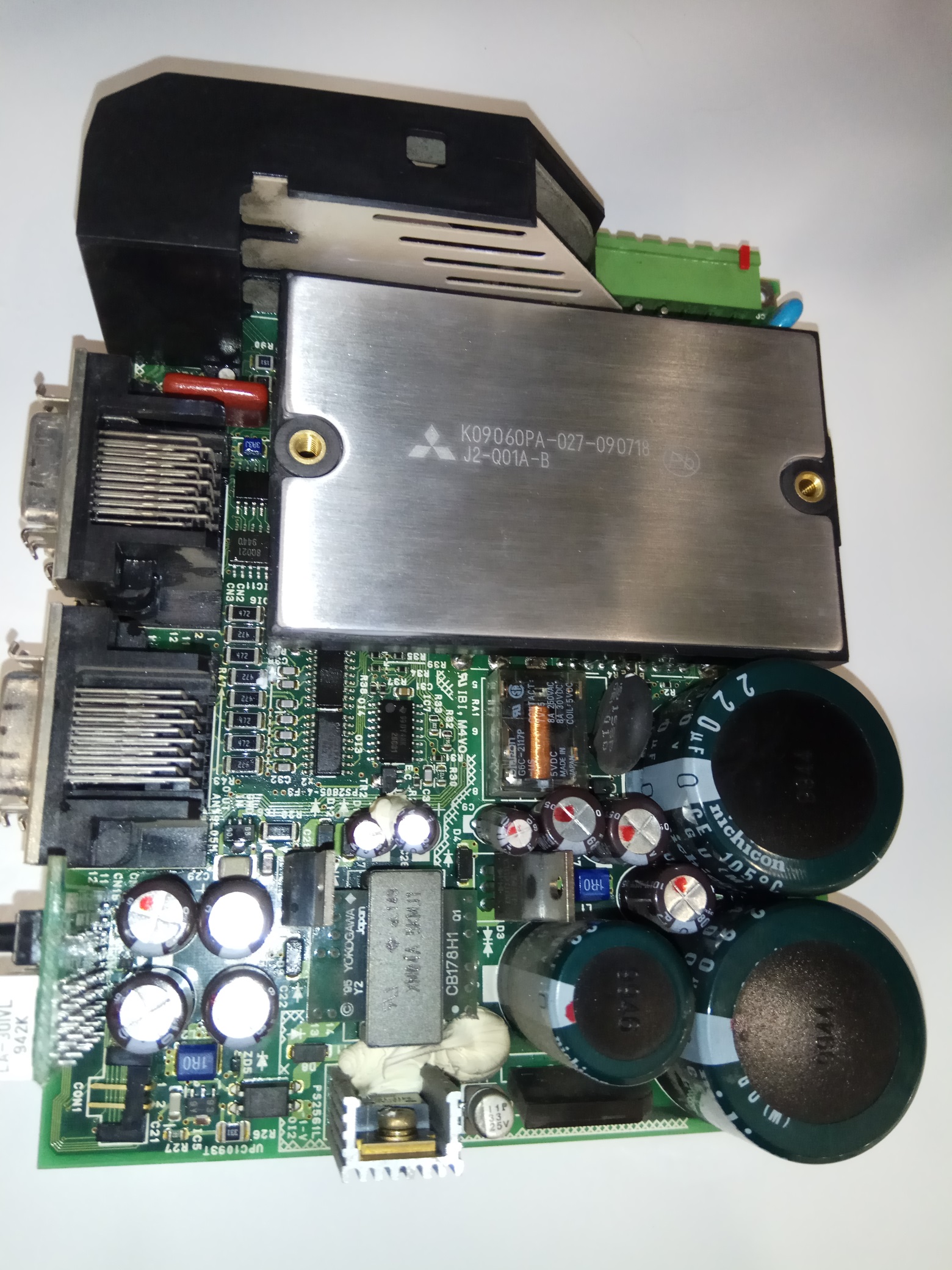

И неожиданно наступил серьезный ремонт. Возможно во время разрыва ремня, произошел резкий скачек нагрузки (во время работы станка), сгорел силовой модуль в приводе.

Новый модуль уже на своем месте.

Ремонт привода прошел, к сожалению не совсем удачно, работает, но намного хуже. Режим позиционирование с трудом удалось настроить, в состоянии покоя качается, есть вибрация, максимальная скорость снизилась. Не хотелось, но придется покупать другой привод.
