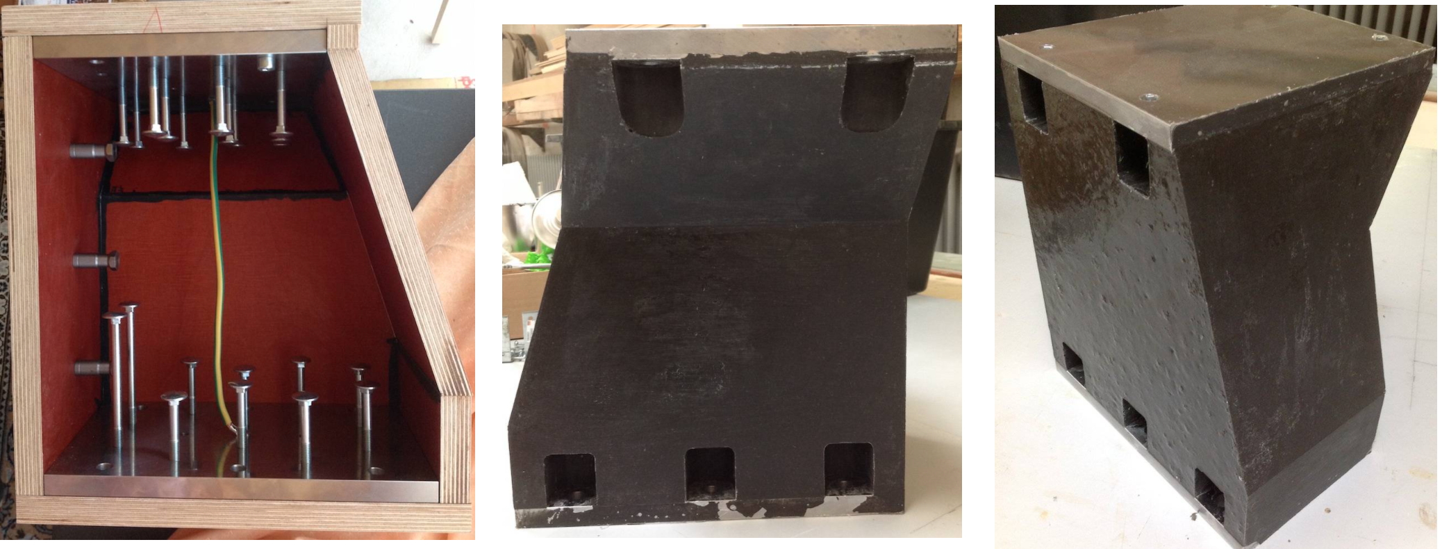

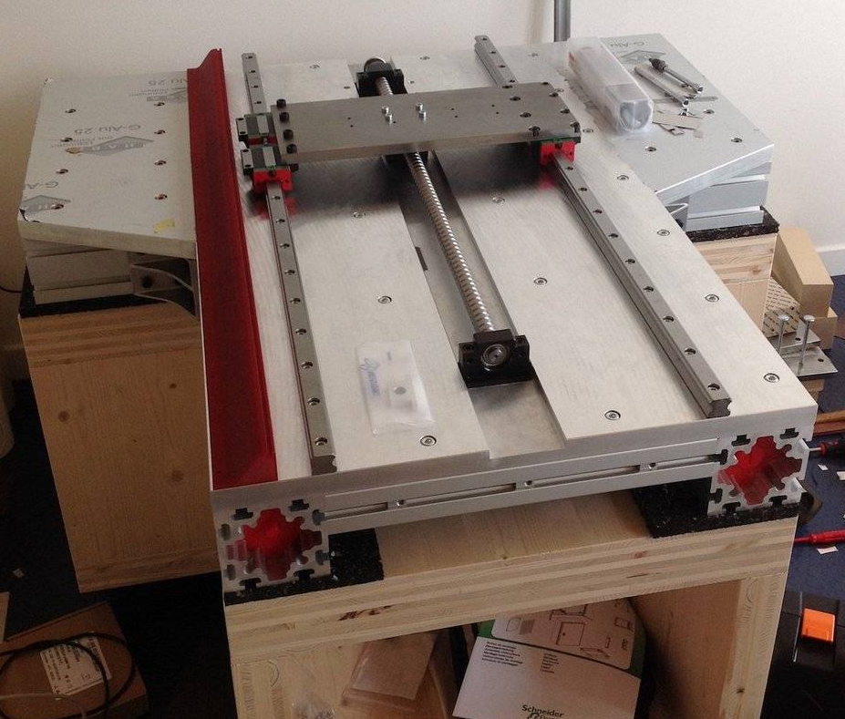

На просторах интернета, нашел похожий проект, только частично полимер-бетонный... Я до сих пор уверен, что при такой невысокой стоимости станины от PLOT, нет надобности самому строить, т.к. затраты на 1 станину и время будут для хоббиста не рентабельными и она обойдется дороже, чем заказать уже готовую..., но если кому голова рукам покоя не дает, и очень хочется, то можно попробовать ПОЛУ- ПОЛИМЕР станину забомбить :hehehe:
Проект описан тут
поле XYZ 700х600х180мм
https://www.usinages.com/threads/fraise ... lu.112659/
PolupolimerCNC-1.jpg (945 просмотров) <a class='original' href='./download/file.php?id=189082&mode=view' target=_blank>Загрузить оригинал (804.86 КБ)</a>
PolupolimerCNC-2.jpg (945 просмотров) <a class='original' href='./download/file.php?id=189083&mode=view' target=_blank>Загрузить оригинал (512.45 КБ)</a>
PolupolimerCNC-3.jpg (945 просмотров) <a class='original' href='./download/file.php?id=189084&mode=view' target=_blank>Загрузить оригинал (908.39 КБ)</a>
PolupolimerCNC-4.jpg (945 просмотров) <a class='original' href='./download/file.php?id=189085&mode=view' target=_blank>Загрузить оригинал (238.98 КБ)</a>
Можно немного протюнинговать, к нижней плите не крепить алюминиевые профиля, а к алюминиевой плите снизу залить обыкновенный бетон в простой опалубке, что будет обеспечивать дополнительную крепость плиты станины и требования там не высокие, т.к алюминиевая плита уже отфрезерована и она обеспечит ровизну конструкции... Так-же можно и балку портальную залить классическим бетоном - дешево и сердито..
