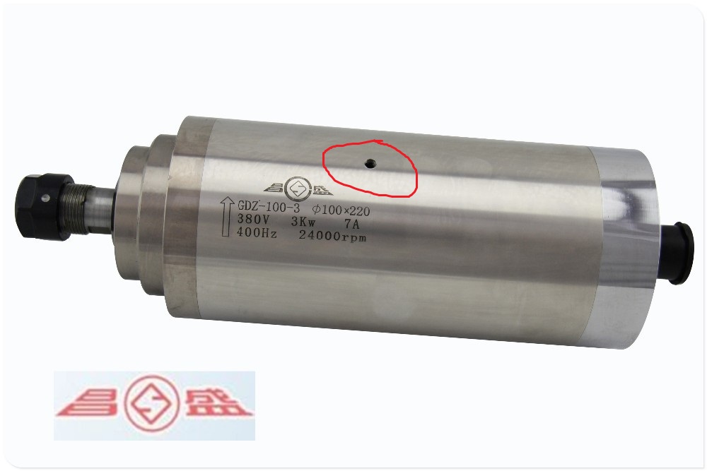

Сообщение Гвездонь »
Добрый день! На замену одному китайскому шпинделю приехал другой - GDZ 125 - 4.5kW. При включении изнутри лезет скрежет, разгоняется на 2-3k оборотов (судя по инвертору, значение которого показывает 34 герца ) и всё. Подключено всё правильно, другой шпиндель с донора работает на тех же настройках нормально. Разница между старым и новым шпинделях только в амперах 10 и 12. Может ли быть дело в подшипниках и отсутствию смазки в них? Или это заводской брак? И еще - зачем в рубашке шпинделя отверстие, завинченное болтом?
Вот такое (4070 просмотров) <a class='original' href='./download/file.php?id=82224&mode=view' target=_blank>Загрузить оригинал (71.93 КБ)</a>

Гвездонь писал(а):(судя по инвертору, значение которого показывает 34 герца )
может проблема как раз в этом?
Шпиндель тот что на фото должен работать при настройках частоты 400 Гц . А при настройках на 34 Гц он как раз будет разгоняться максимум до 2-3к и сильно греться. Или это 34 Гц я так понимаю образована путем прибавления оборотов ручкой потенциометра на центральной панели?
Но это фото старого шпинделя я так понимаю?
Можно в настройках частотника выставить максимальный ток обмоток, это одна из самых важных настроек, плюс если память не изменяет там должна быть функция что то вроде теста шпинделя чтобы определить его характеристики для автоматической настройки.

Re: Ремонт китайских шпинделей
ridirt писал(а):Можно в настройках частотника выставить максимальный ток обмоток, это одна из самых важных настроек, плюс если память не изменяет там должна быть функция что то вроде теста шпинделя чтобы определить его характеристики для автоматической настройки.
Настройка макс. тока делается только для правильного срабатывания защиты. Автоматическая настройка делается для векторного режима, при первоначальном включении и неправильном задании основных параметров она ничего не даст.
Чтобы шпиндель правильно работал и не сгорел, нужно выставить значение так называемой базовой частоты в 400 Гц. При этом при работе на пониженных частотах напряжение будет пропорционально снижаться.
