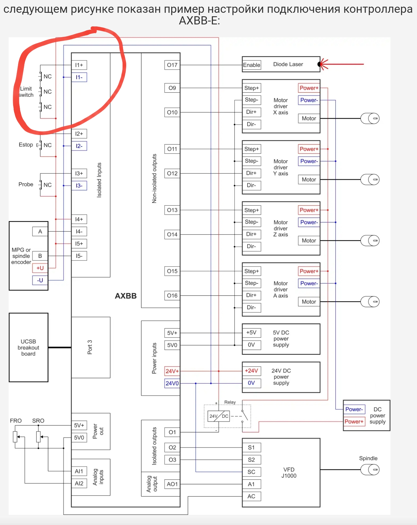

По поводу опускания оси Z, то есть, если я правильно понимаю, при срабатывании Alarm, если нет питания на приводе, ось Z может опуститься и зарезать заготовку на Серво двигателях без тормоза...

Там немножко заумно написано , смысл полностью не уловил, мою проблему с возможным опусканием оси Z (если приводы ушли в Alarm) решит?
Я не знаю если смысл переплачивать за эту плату UB1 с такой функцией?
Если нет , то я возьму себе AXBB-E Ethernet контроллер движения
Всё в одном с лицензией и стоимостью менее 200 Euro

Николай , ты не в курсе, при помощи UB1 можно-ли концевыми датчиками выровнять портал при хоумлении, если на каждый мотор по концевому датчику стоит?
AXBB-E такое по-моему не может сделать, по-моему там все концевики стоят последовательно, а не на каждую ось отдельно?

Hugo писал(а):по-моему там все концевики стоят последовательно
Кто бы такое покупал, посмотри на схему там 6 входов.
а почему бы сразу не взять UC300ETH с лицензией и стоимостью менее 200 Euro. 49 цифровых входов хватит на все.

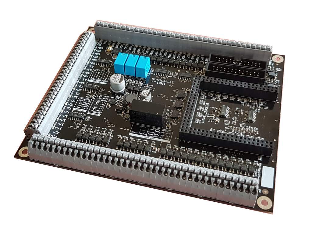

Заказал со скидкой (акция у них сейчас, до 15.12) uc300eth + плату опторазвязки самую дешевую на пробу, так как она получается бесплатно. UB1 закажу как главную рабочую плату опторазвязки на станок. Все-таки, UCCNC покруче MACH3, а MACH4 надо за 200 долларов покупать лицензию, на которой нельзя ничего акромя ХОББИ, взрослая лицензия стоит 1000 долларов... - одним словом темный лес...

NikolayUa24 писал(а):Блок питания сразу бери хороший на 5 вольт UC300 капризная к питанию.
UB1Ad.jpg (3471 просмотр) <a class='original' href='./download/file.php?id=173301&sid=b6d377809f49398f570a97d07912483d&mode=view' target=_blank>Загрузить оригинал (105.62 КБ)</a>
UB1 в которую вставляется плата контроллера uc300eth, требует питания только 24в
из текста описания к плате опторазвязки UB1
... Необходим один источник питания 24 В пост. На плате установлен изолированный и неизолированный преобразователь постоянного тока на 5 В, что позволяет сэкономить место при монтаже и подключении...
как я понял, 5 вольт на плате уже есть?
https://www.cncroom.com/interface-cards/ub1

Hugo писал(а): UB1 в которую вставляется плата контроллера uc300eth, требует питания только 24в
Я имел ввиду питание на саму плату без UB1
