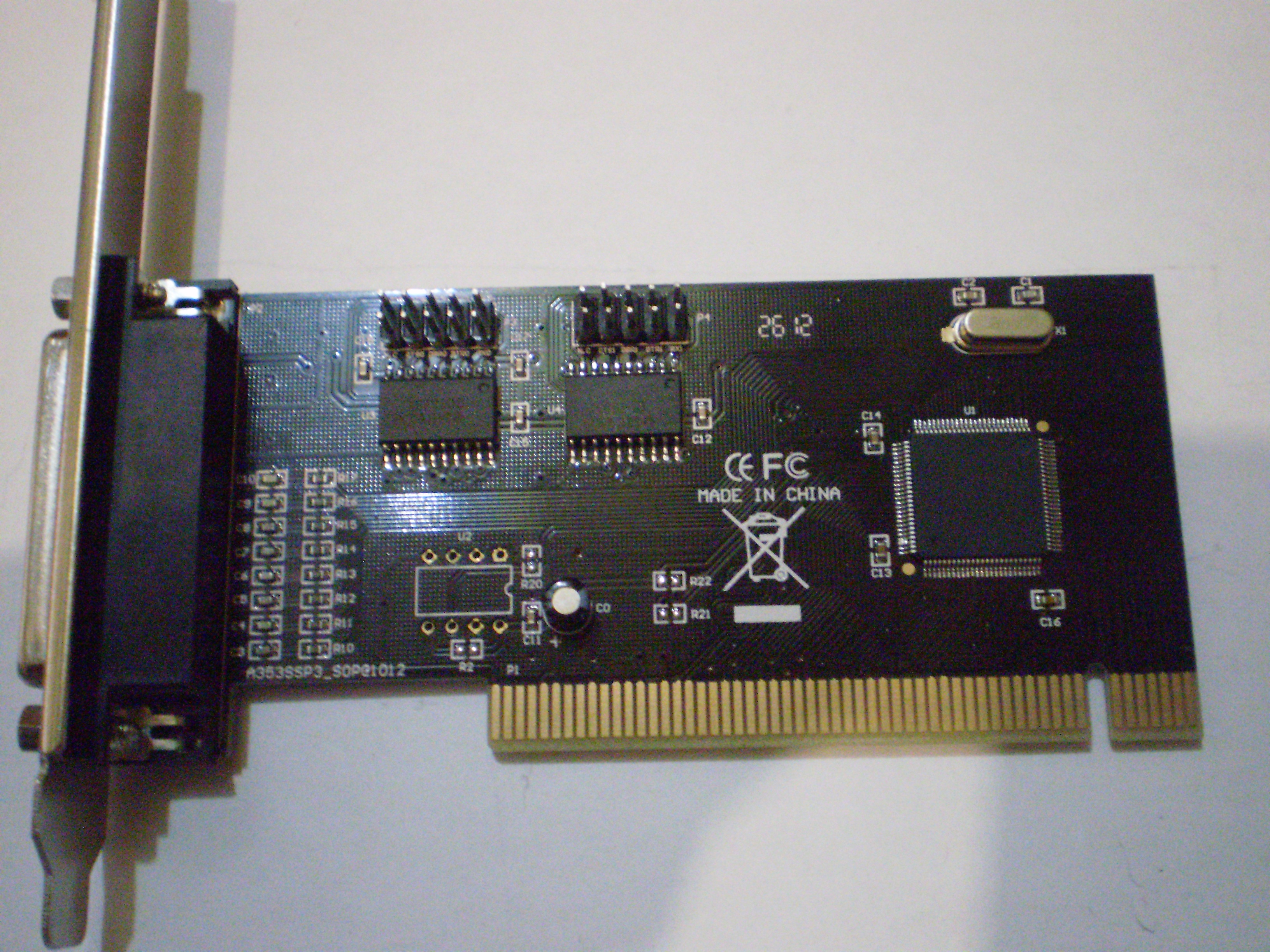

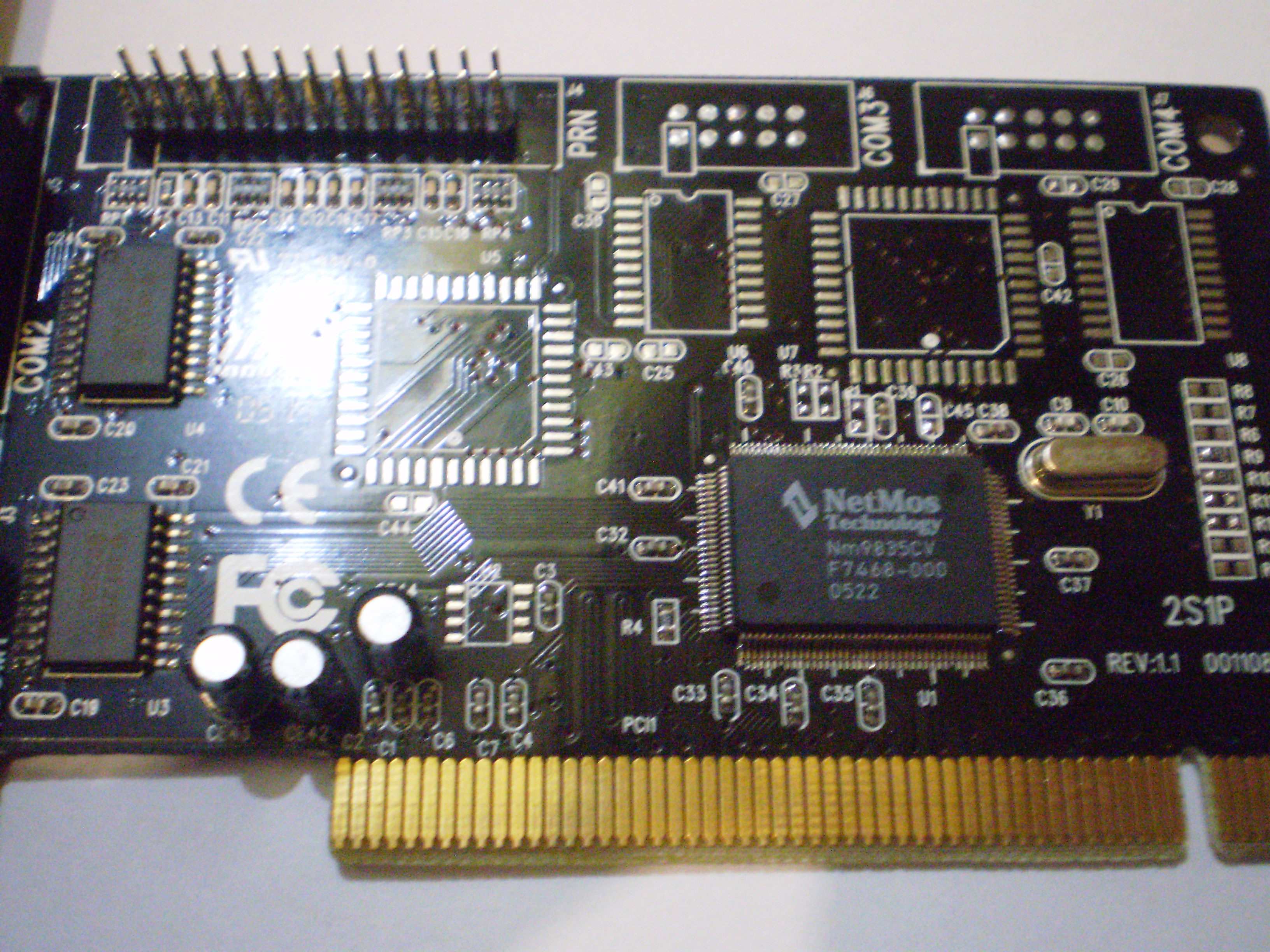

Re: MyGUI
Система видит только 2 паралельных порта: один стандартный (0378), второй тут - b400.
На второй карте он точно есть? Что там за чип стоит? Сфоткай всю плату с обеих сторон, лучше сканером.
Сообщения: 8167
Репутация: 1589
Re: MyGUI
Сообщение nkp »
UAVpilot писал(а):Сфоткай всю плату с обеих сторон, лучше сканером.
не работает та что внизу
Re: MyGUI
А там на микрухе что-нибудь написано?

Re: MyGUI

Re: MyGUI
Я тебе одну умную вещь скажу, только ты не обижайся:
Продай эту плату кому нибудь. Или подари. Или выброси. Этот драйвер только для поддержки последовательных портов, про паралельный там ни строчки кода.
Собственно для linuxcnc драйвер и не нужен - оно работант напрямую с адресами портов. Указывать разные адреса надо полагать ты уже попробовал и безрезультатно?

UAVpilot писал(а):Я тебе одну умную вещь скажу, только ты не обижайся:
заказал себе другую еще в обед (такую как у меня работает) :)
а с драйвером поигрался - так почему же не испытать последний шанс...))

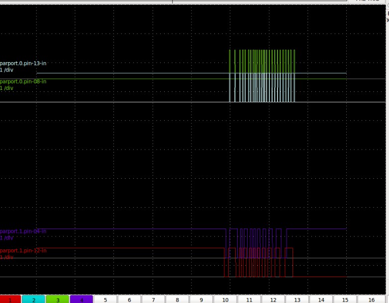

вопрос по mpg:
до этого стоял механический энкодер - проблем не было
но хочеться чтоб штурвал был - поставил оптический (родной ве)
подключил через оптопару HCPL-2630
но вот сдвига между каналами нет:
(вверху - оптический энкодер,внизу- механический)
Выделение(005).jpg (5367 просмотров) <a class='original' href='./download/file.php?id=9645&mode=view' target=_blank>Загрузить оригинал (79.74 КБ)</a>
может что попутал при распайке разъема.....
а может еще что????
Re: MyGUI
nkp писал(а):но вот сдвига между каналами нет:(вверху - оптический энкодер,внизу- механический)
Очень похоже на A+ и A- ;). Симметричные графики :)

Re: MyGUI
Сообщение nkp »
сопли убрал-все наладилось...
