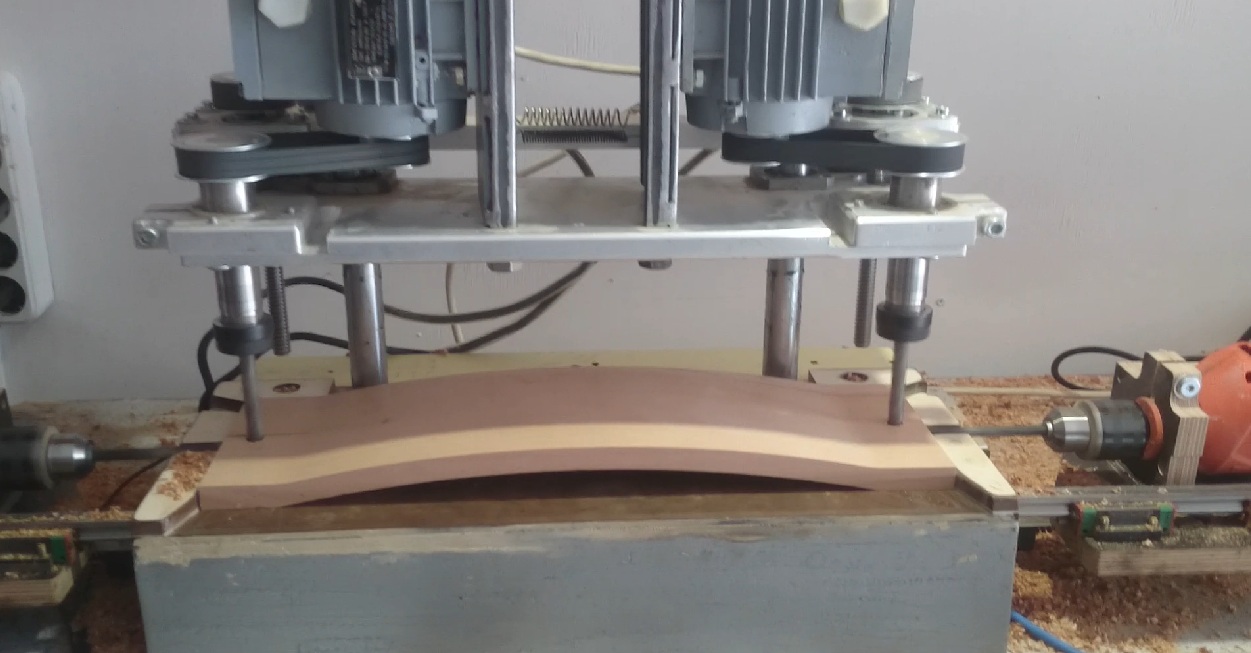

serg-vrn
ArrSoft писал(а):обновление контроллера
Появился дополнительный выход, с открытым коллектором. Можно использовать, к примеру, для включения компрессора для обдува места реза. Из G-кода выход управляется командами M8 и M9.
А где можно взять прошивку с м8 м9, хочу собрать сверлилку с двумя шпинделями.

Добавлено: 07 дек 2019, 17:47
serg-vrn
Безымянный.jpg (4140 просмотров) <a class='original' href='./download/file.php?id=172977&mode=view' target=_blank>Загрузить оригинал (157.75 КБ)</a>
Добавлено: 08 дек 2019, 05:58
ArrSoft
serg-vrn писал(а):
так, и для чего здесь нужен микроконтроллер?
Добавлено: 08 дек 2019, 12:53
serg-vrn
Успешно управляет Nemo 23 по X,Y. M3/M5, M8/M9 для отключения моторов.

Добавлено: 08 дек 2019, 19:48
serg-vrn
Я это уже слышал! Вопросы пропадали после 500 шт.(куда руки пристроить, особенно по ночам). А когда 3500 шт. и вопросов нет! Поэтому и затеялся со сверлилкой. Но вопрос в другом, м8/м9? а именно программа.

Козёл
serg-vrn писал(а):Но вопрос в другом, м8/м9?
Этот выход на ножке RESET. И чтобы его использовать, нужно изменить конфигурационные биты МК, а именно - RSTDISBL бит. Но установка этого бита очень сильно затруднит обновление ПО в будущем.
