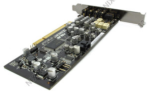

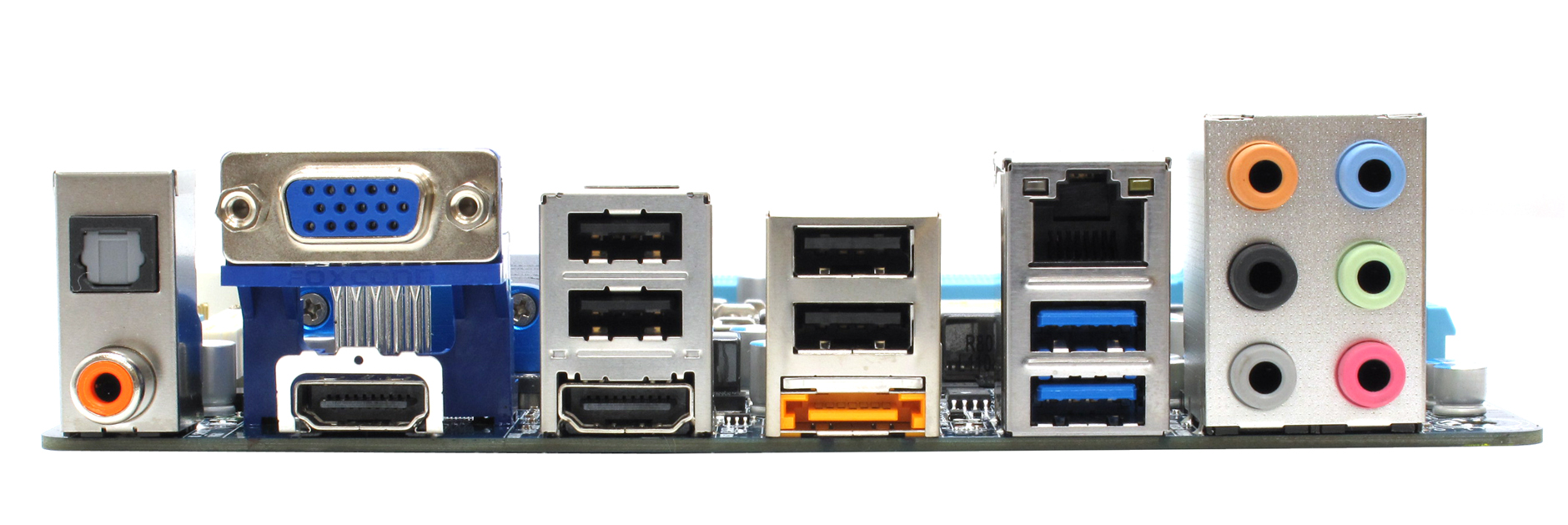

Приведу еще такой пример - Допустим нужно подключить компьютер к телевизору и аудиоресиверу для просмотра фильмов и прослушивания музыки.
Как это лучше сделать - по аналогу или по цифре?
Если говорить о видео - то однозначно по цифре. А если про звук...
pb1311166112.png (2982 просмотра) <a class='original' href='./download/file.php?id=13444&mode=view' target=_blank>Загрузить оригинал (894.15 КБ)</a>
Если использовать встроенную звуковую карту, то качество ЦАП обычно оставляет желать лучшего, а драйверы для встроенной звуковой карты могут делать со звуком разные непотребные вещи,
по этой причине я бы предпочел цифровое подключение S/PDIF.
Но! и тут возникают проблемы - S/PDIF работает, как отдельное аудиоустройство, и для передачи многоканального цифрового потока на этот выход придется попотеть с настройками видеоплеера. А в остальных случаях звуковая карта будет работать в режиме стерео.
Т.е. в игры с объемным звуком уже не поиграть.
Т.е. придется все таки использовать многоканальный аналоговый аудиовыход (((
487469.jpg (2982 просмотра) <a class='original' href='./download/file.php?id=13445&mode=view' target=_blank>Загрузить оригинал (222.08 КБ)</a>
А если мы подключаем звук к приличной звуковой карте, у которой прекрасный собственный ЦАП и очень достойные алгоритмы цифровой предварительной обработки цифрового сигнала.
Казалось бы - почему бы не подключить по аналогу? ведь все прекрасно. Провода только придется купить дорогие.
Но ведь можно использовать оптический S/PDIF, с высокой частотой дискретизации и качество при этом нисколько не пострадает, фильмы будут воспроизводиться с передачей цифрового аудиопотока напрямую на ресивер без искажений,
а в играх звуковая карта будет на лету кодировать многоканальный звук в цифровой формат. И никаких проблем с обработкой звука драйверами, или переключением выходов для передачи многоканального звука из фильма напрямую на S/PDIF не возникнет.
Так что не вижу причин заморачиваться с дорогими кабелями.

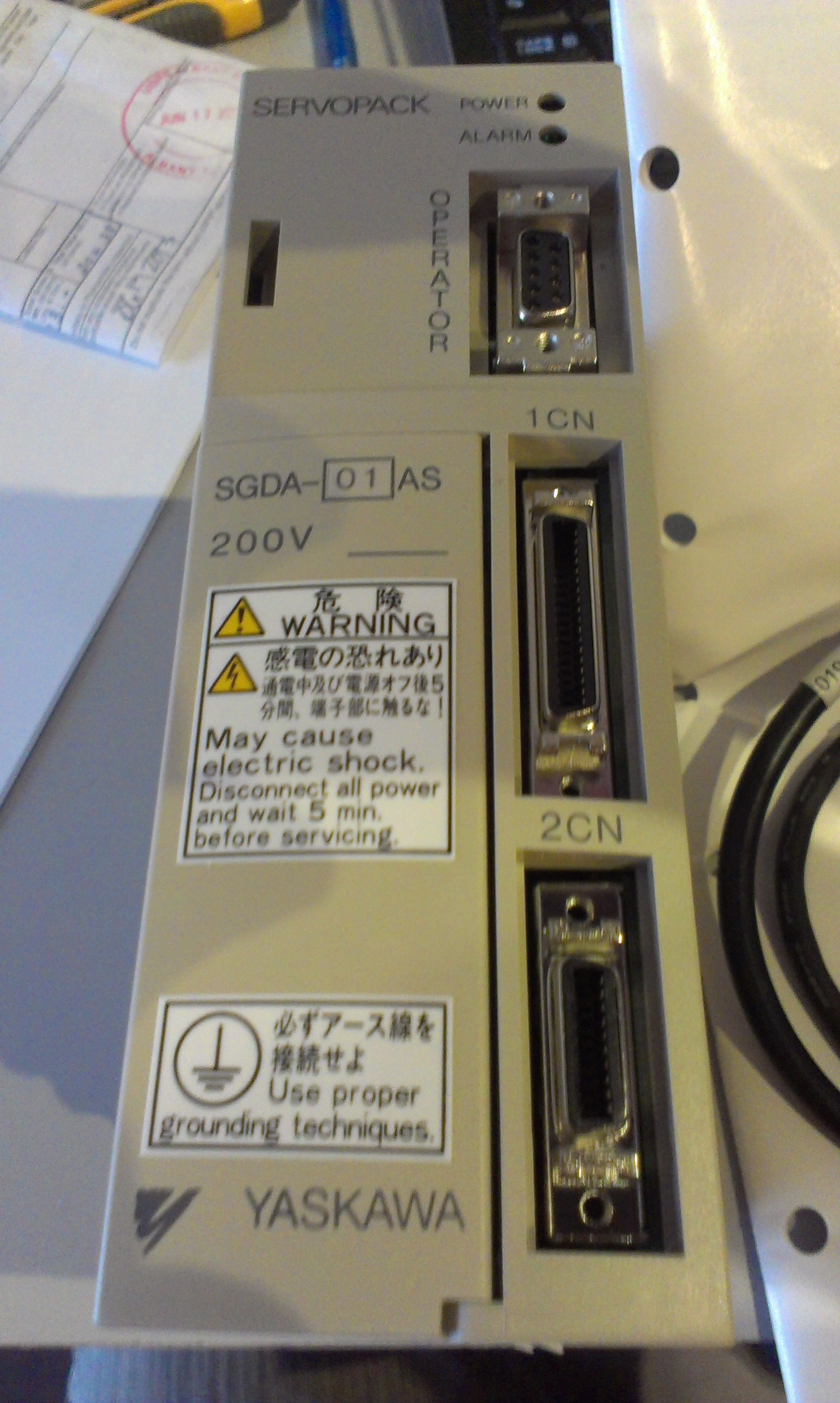

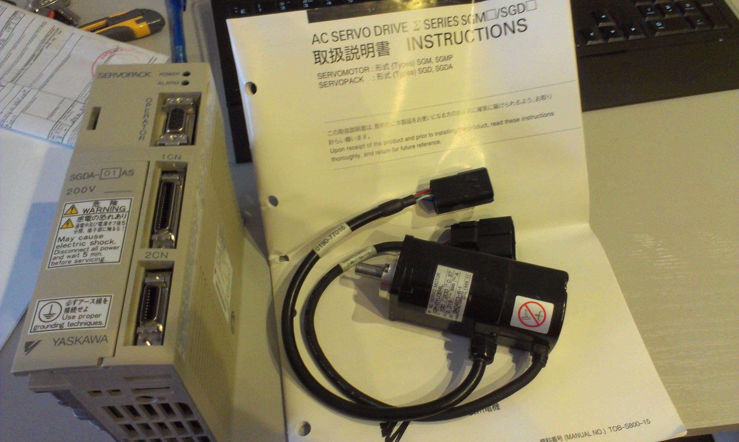

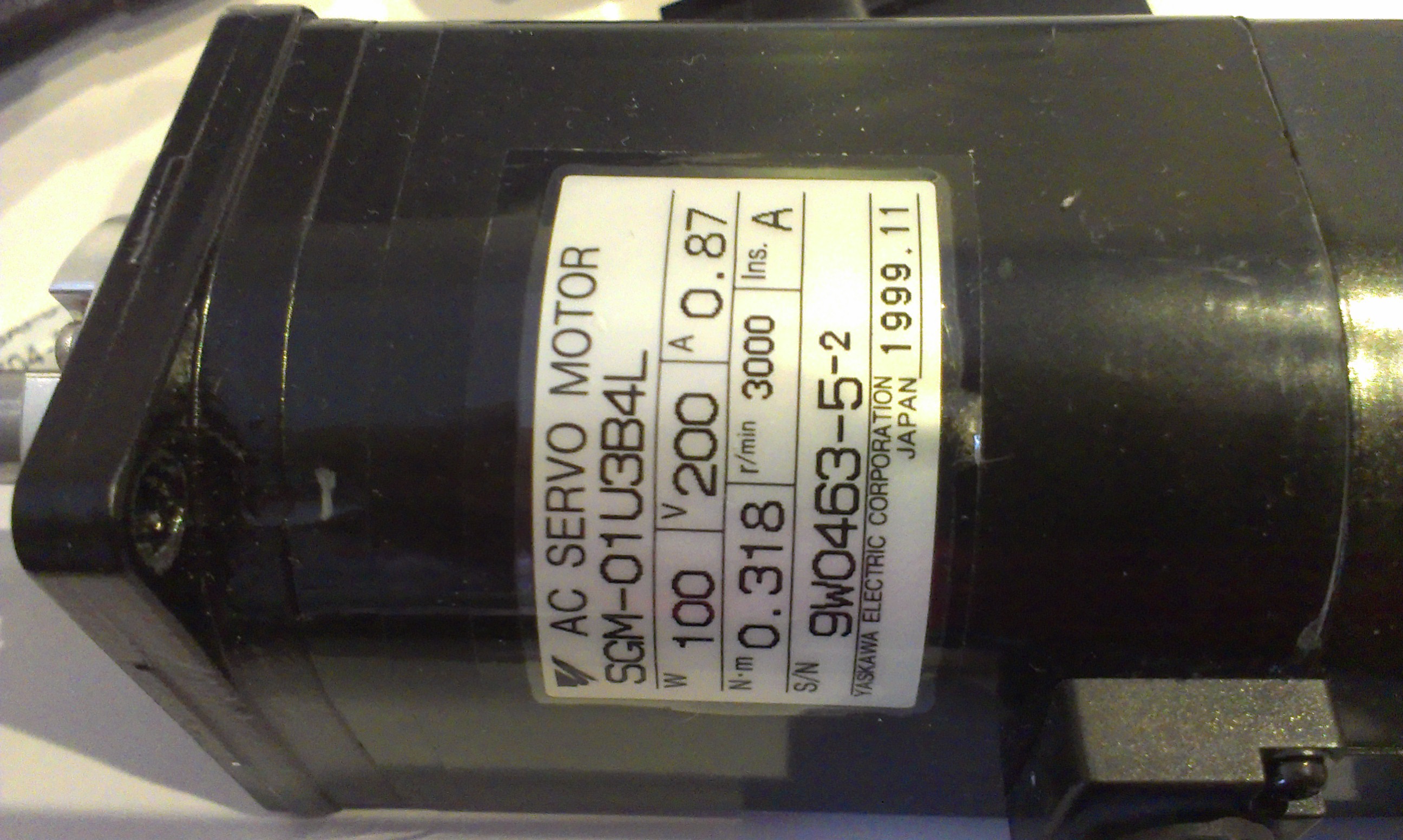

Re: Про сервы Yaskawa
michael-yurov писал(а):Так и я про Сигма - про SIGMA 1 (SGM-01U3B4L).
фото покажи
aftaev писал(а):фото покажи
IMAG0653.jpg (2785 просмотров) <a class='original' href='./download/file.php?id=16107&mode=view' target=_blank>Загрузить оригинал (704.64 КБ)</a>
IMAG0654.jpg (2785 просмотров) <a class='original' href='./download/file.php?id=16108&mode=view' target=_blank>Загрузить оригинал (705.99 КБ)</a>
IMAG0655.jpg (2785 просмотров) <a class='original' href='./download/file.php?id=16109&mode=view' target=_blank>Загрузить оригинал (754.07 КБ)</a>
IMAG0656.jpg (2785 просмотров) <a class='original' href='./download/file.php?id=16110&mode=view' target=_blank>Загрузить оригинал (880.24 КБ)</a>
