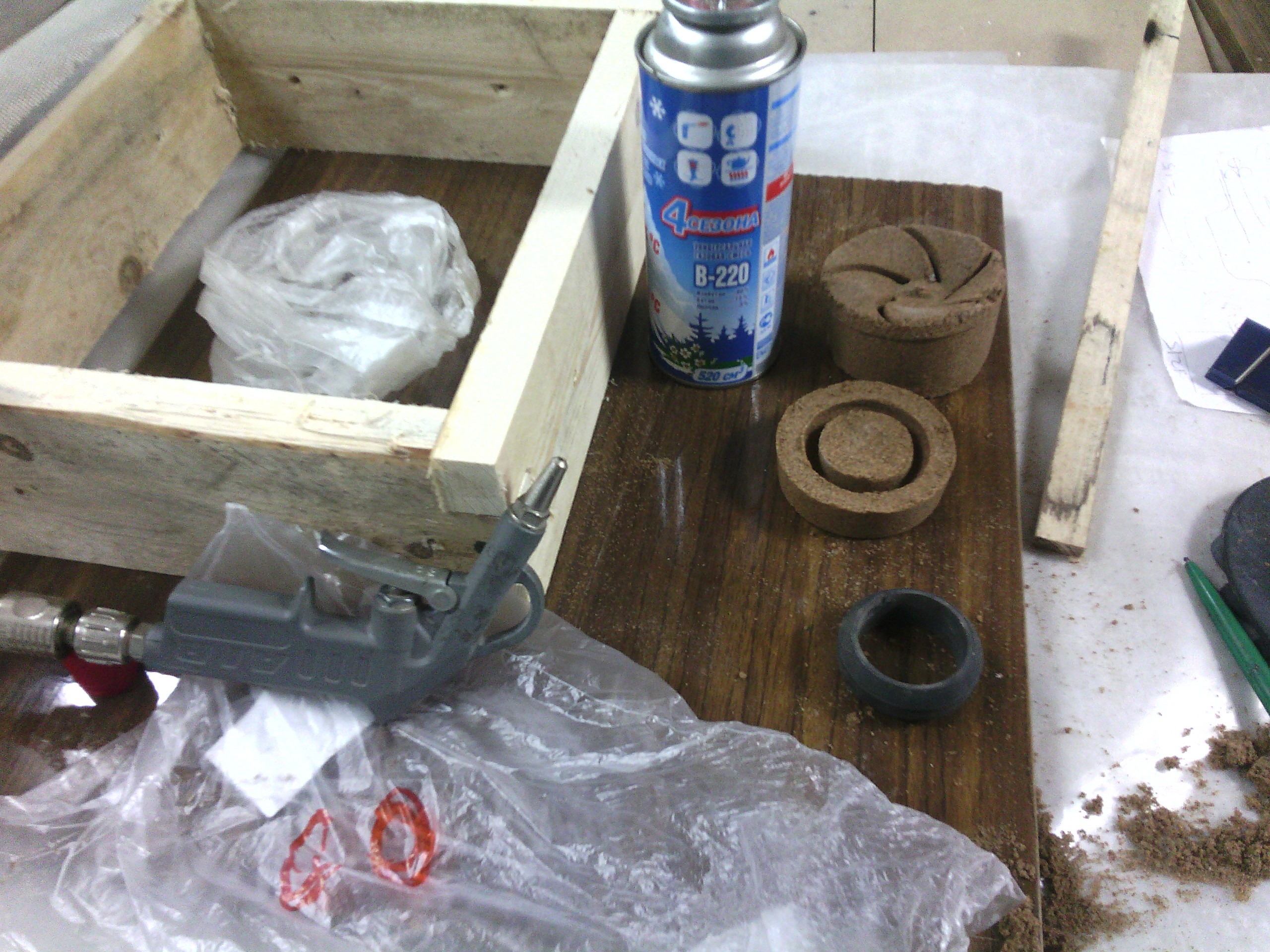

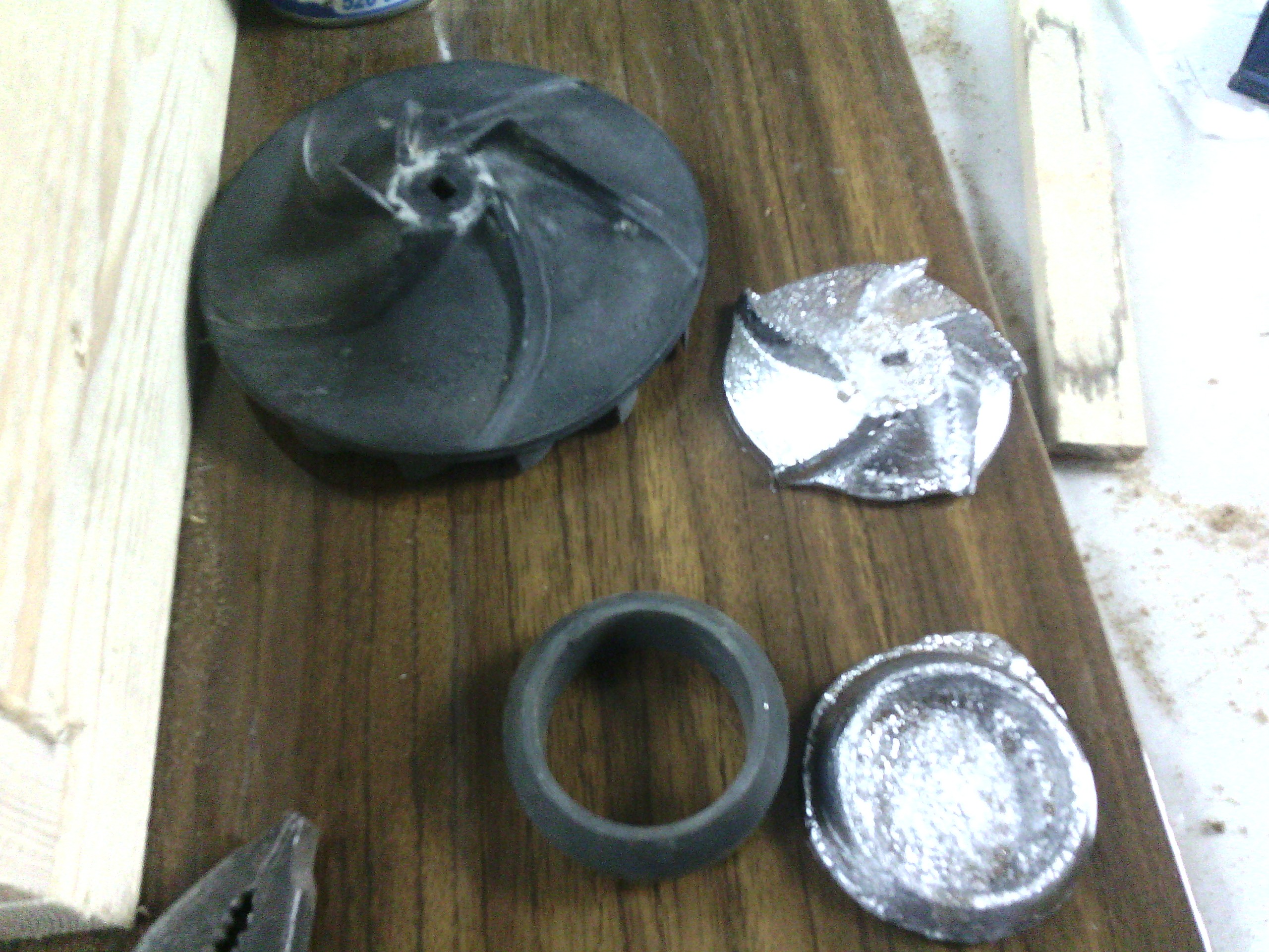

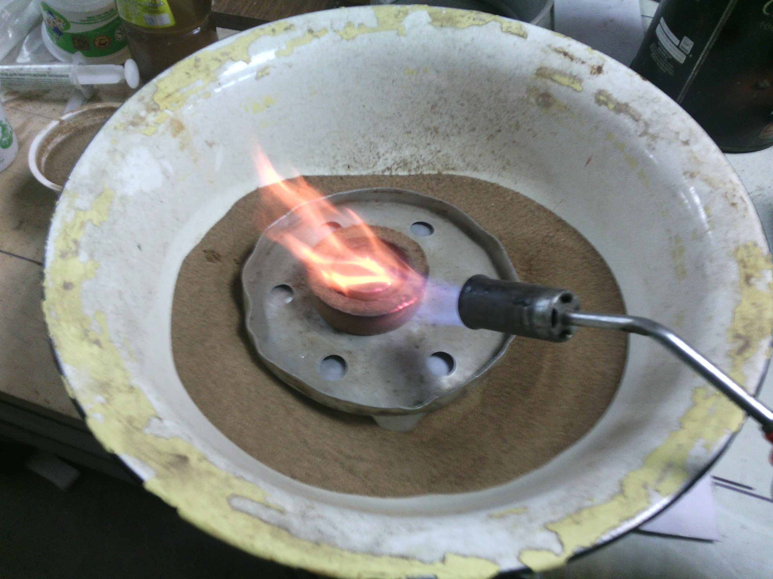

провел для себя первый экспериментик . попробывал сделать форму из песка . -песок , ЖС, CO.
попробывал пока залить свинец посмотрел . детальки просто так воткнул в песок не тромбуя .

master_70
Maxekb77 писал(а):а нафига со2 если потом горелкой греть
чтоб песок схватился быстро
а горелка чтоб влагу убрать.
форме в итоге не нужен ящик
то есть можно одной опокой пользоваться и мастер модель вынимают после продувкой со2 . и наделать много форм еред заливкой
правда это чуть подольше чем простая смесь которую трамбуют в литейных .
зато песок бесплатный . разве что за ним съездить и просеять. жидкое стекло тоже не дорогое .
еще проведу пару экспериментов
попробую глины добавить из подполья. будем думать :thinking:
а пока результатом доволен
это лучше и проще того чтоделал до этого из цемента
смесь после со2 не обкрашивается но легко можно соскрести сколько надо
