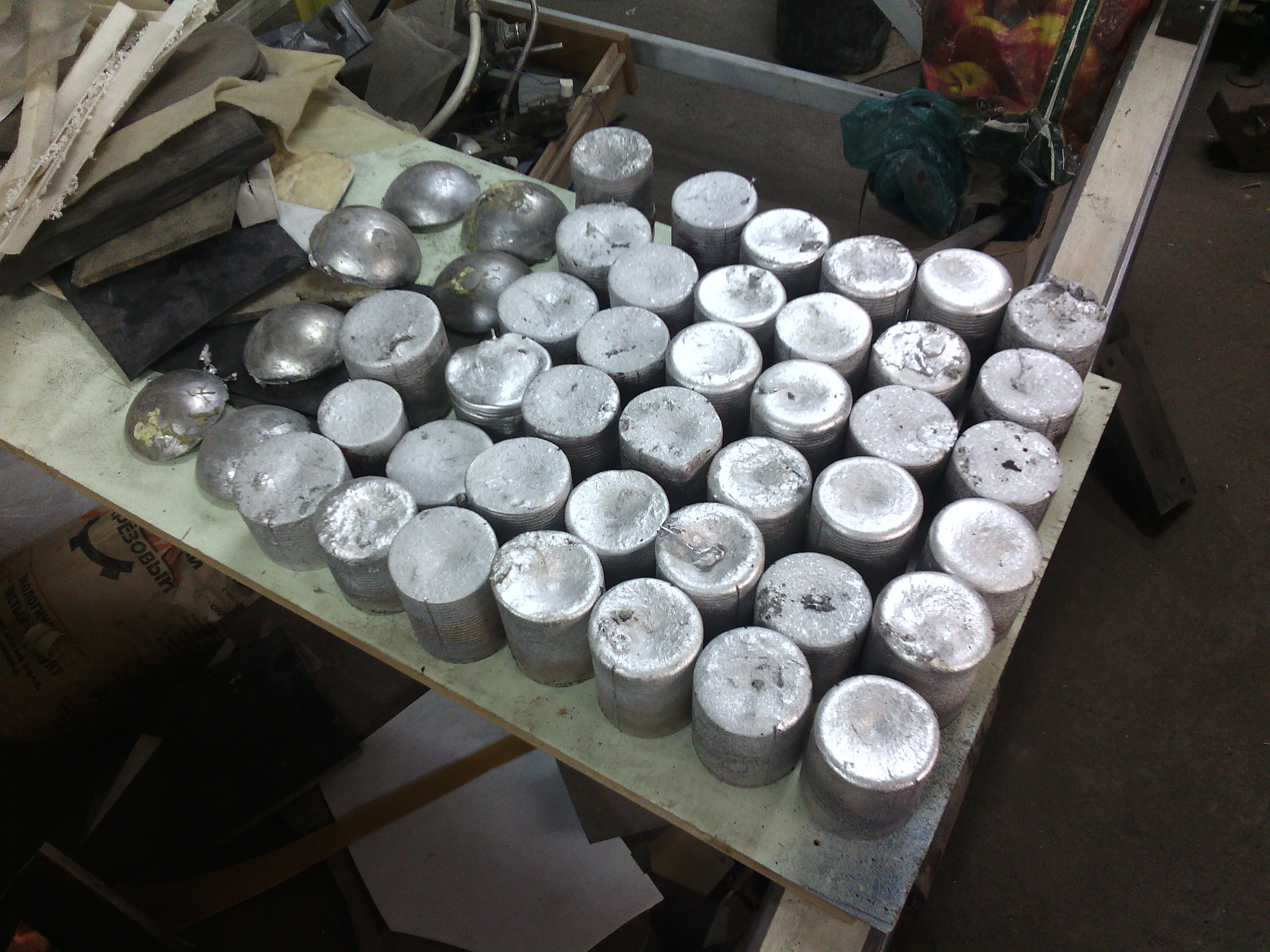

Andy52280 писал(а):На производстве лома :) он обычно компактифицируется. Накопилась горка люминя - ее загоняют под пресс. На выходе имеют кубик со стороной 0,5 м примерно вместо половины вагонетки разнокалиберной путанки. Wally одобряет. В гаражных условиях, конечно, такой пресс не создашь. Но, может, взять трубу миллиметров на 150-200 внутренним диаметром, сделать из нее гибрид скворечника, мусорки для лома алюминия и винтового пресса? И не тратить однократно кучу времени на подготовку лома, а заполнять постепенно и постепенно же подпрессовывать? Можно вручную, можно с движком и редуктором.
гидравлический бцдц делать. н о всему свое время . а тутнадо было срочно разгрести завалы . которфе недают работать.
а так 4 больших коробки выкинул и все вошло в маленькую
IMG_20150317_143230.jpg (5999 просмотров) <a class='original' href='./download/file.php?id=45847&mode=view' target=_blank>Загрузить оригинал (1.11 МБ)</a>
в данном случае пришлось пойти на такие расходы. правд посчитал потратил порядка 200р в денежном эквиваленте. и день на плавку
зато на месте где это все лежало оборудовал рабочее место уже .
что ни делается все клучшему .

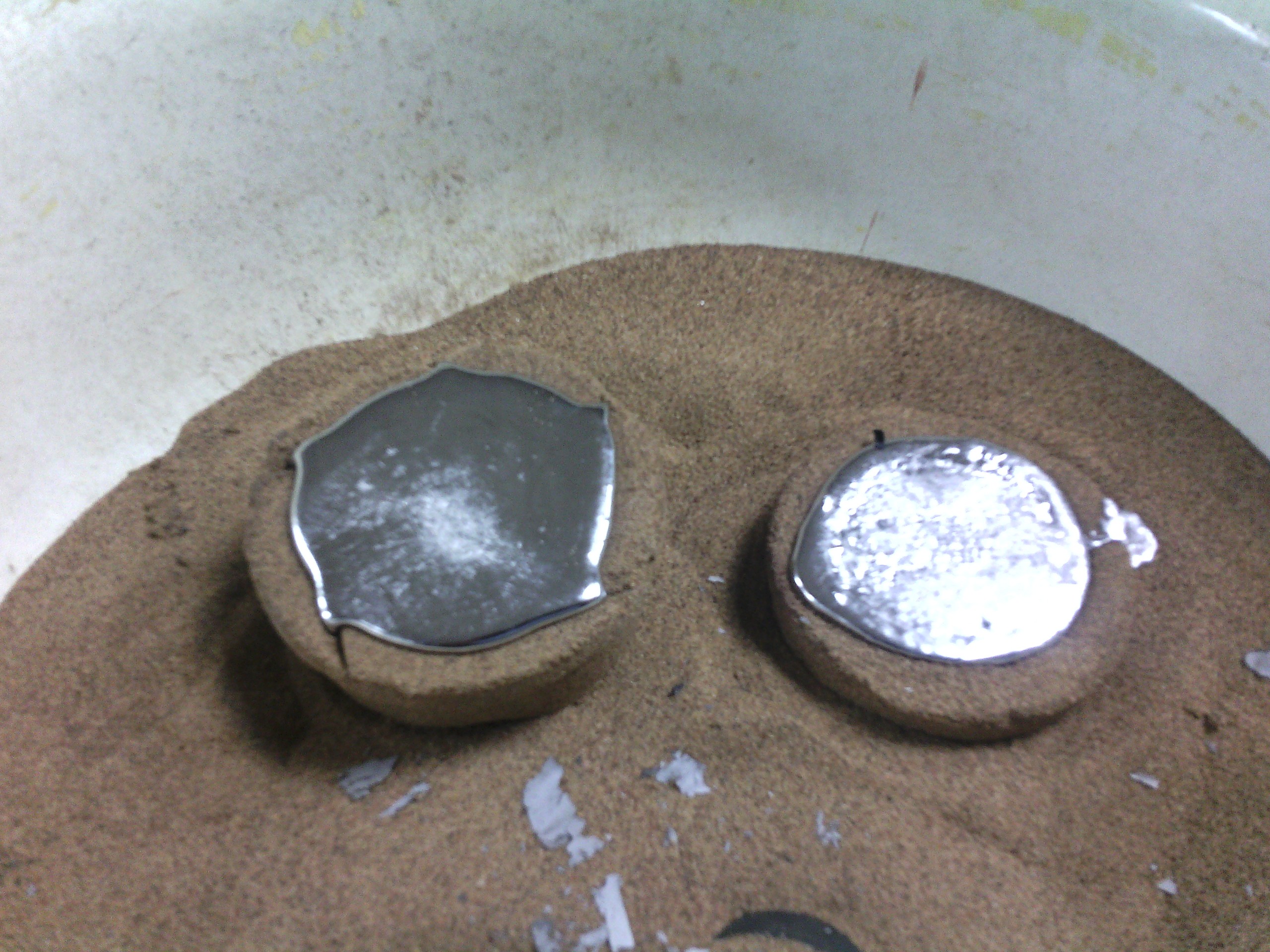

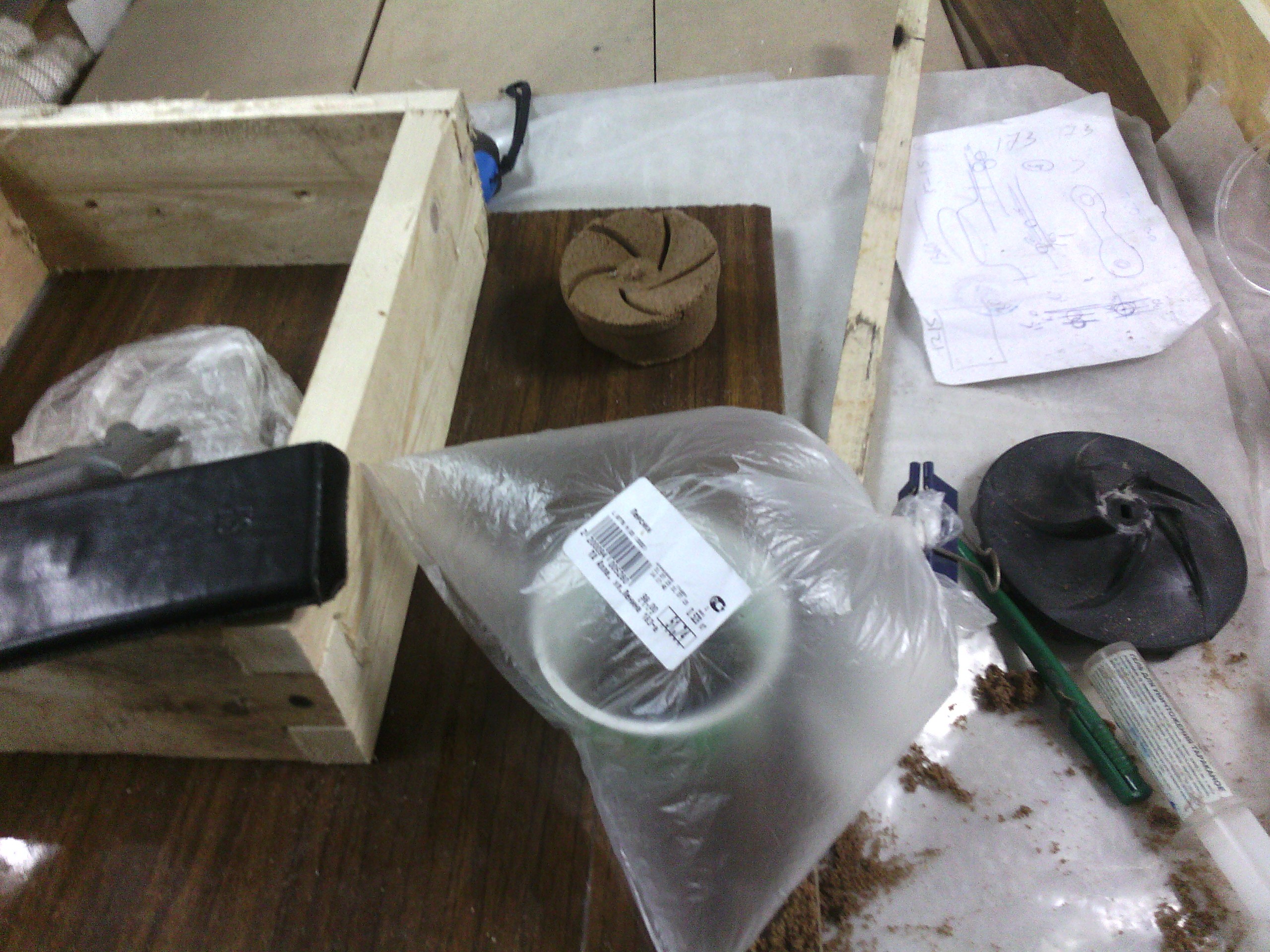

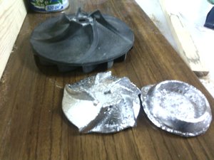

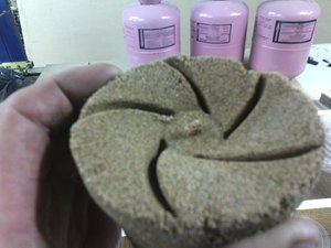

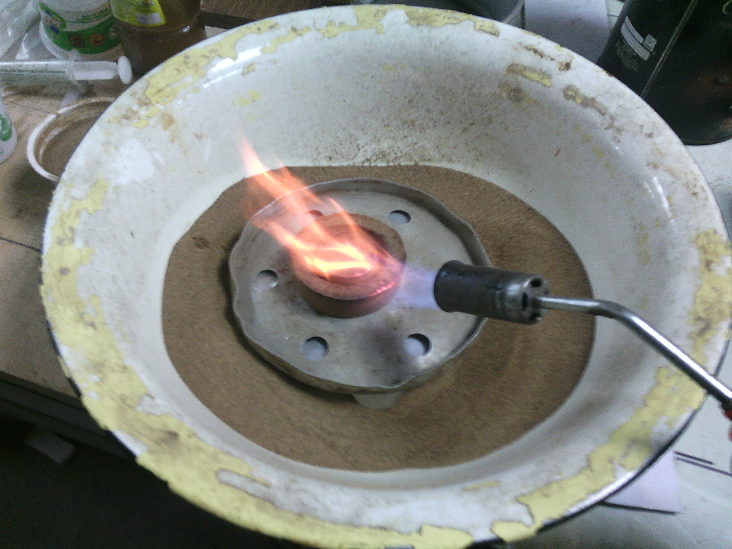

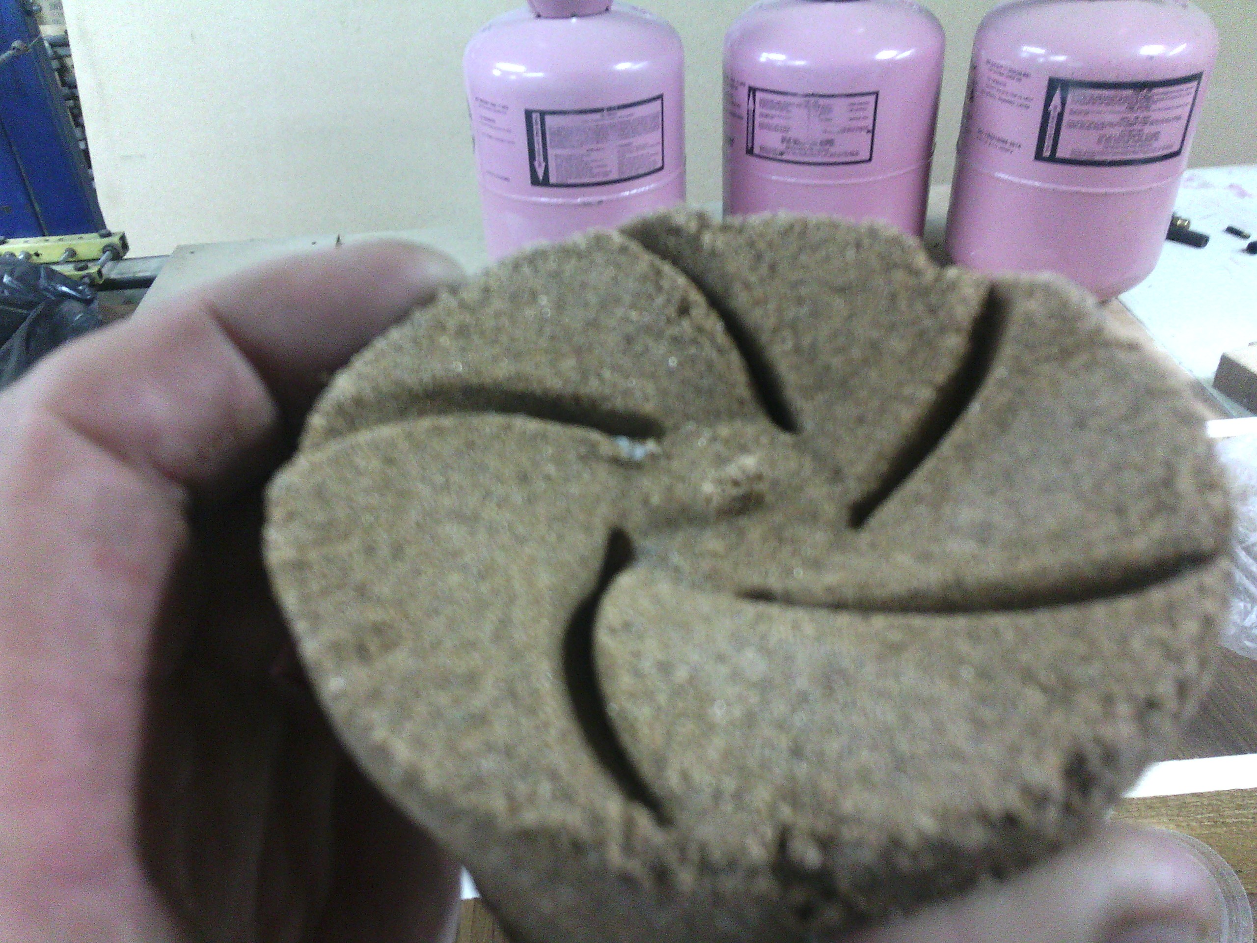

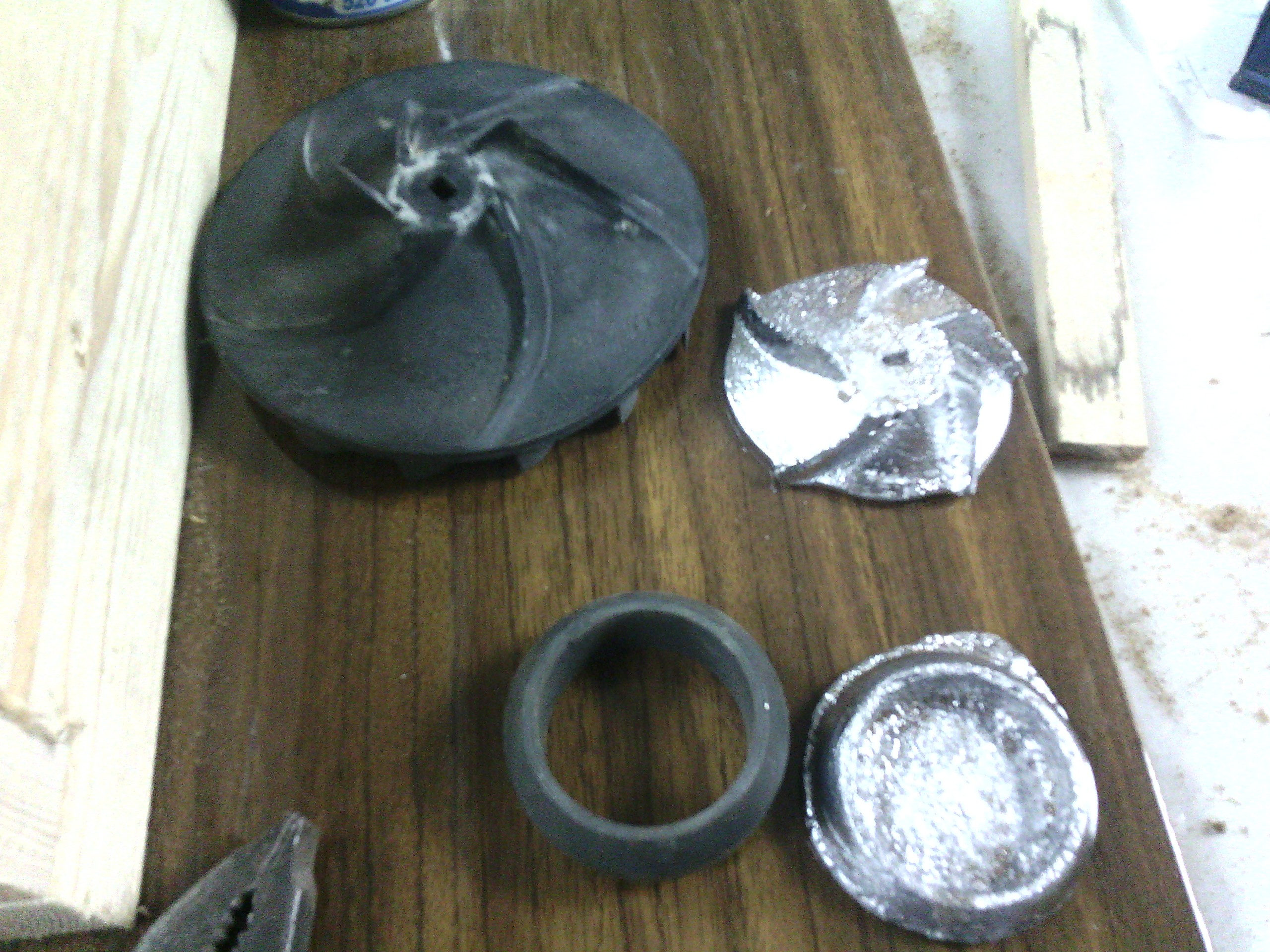

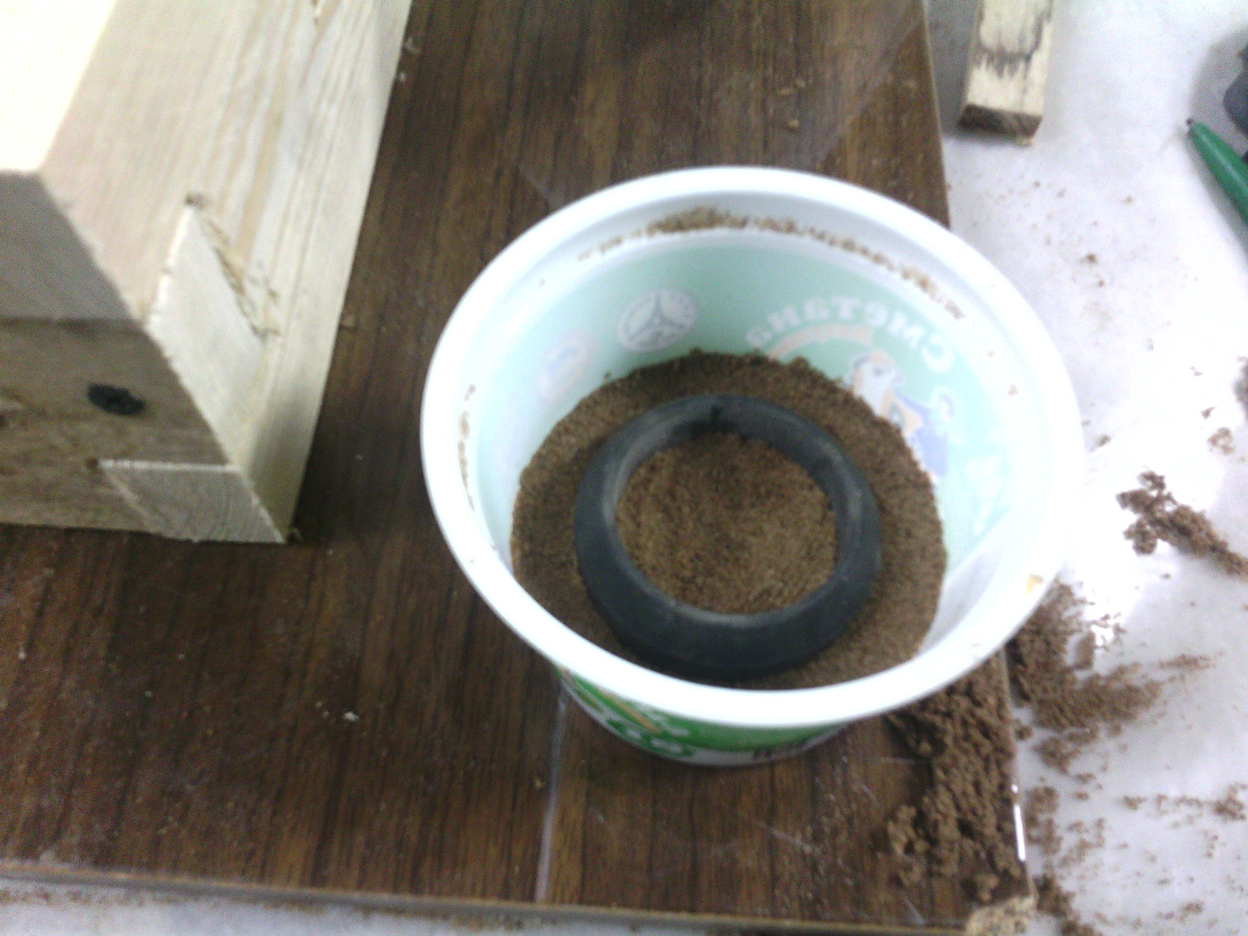

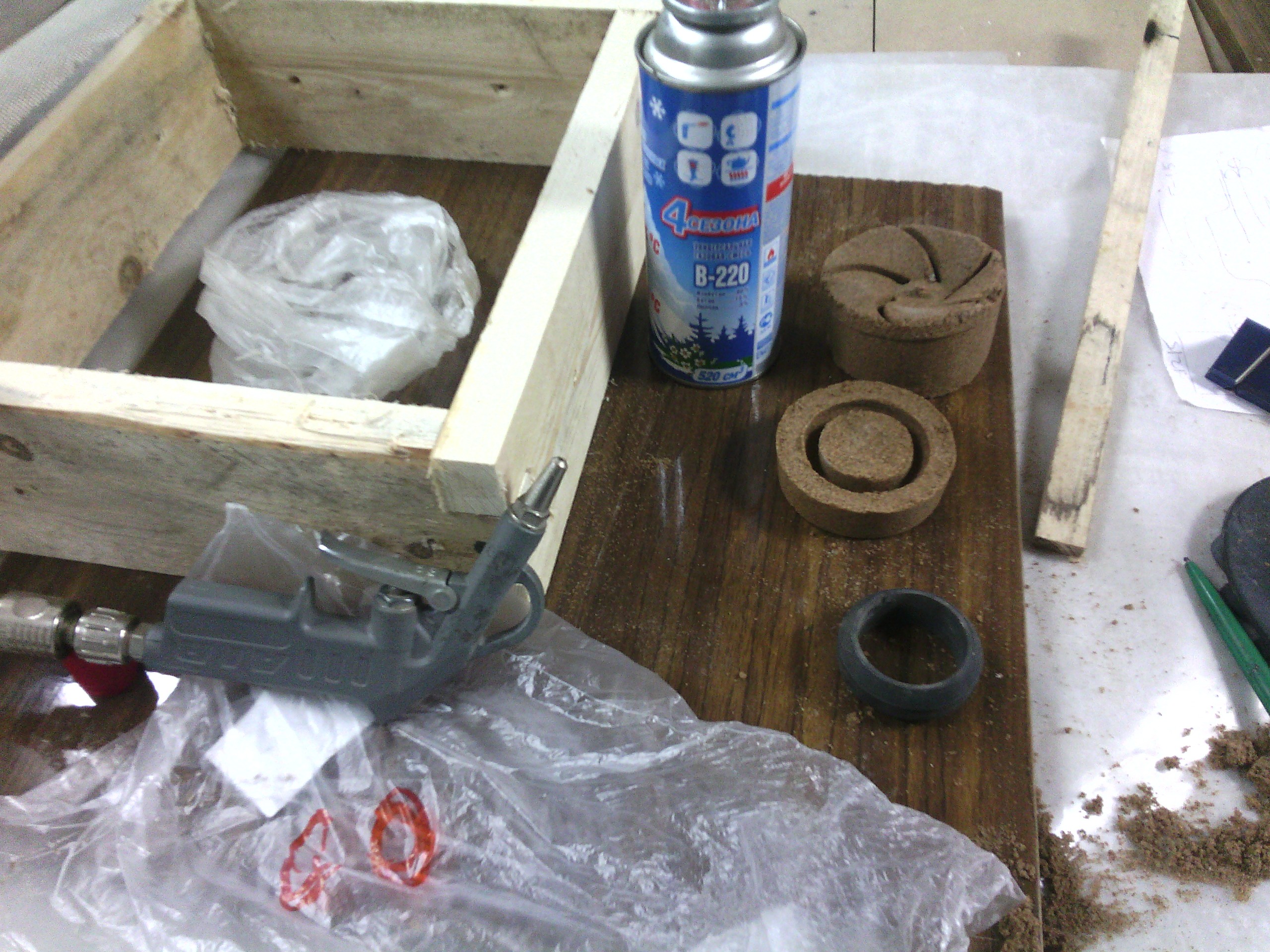

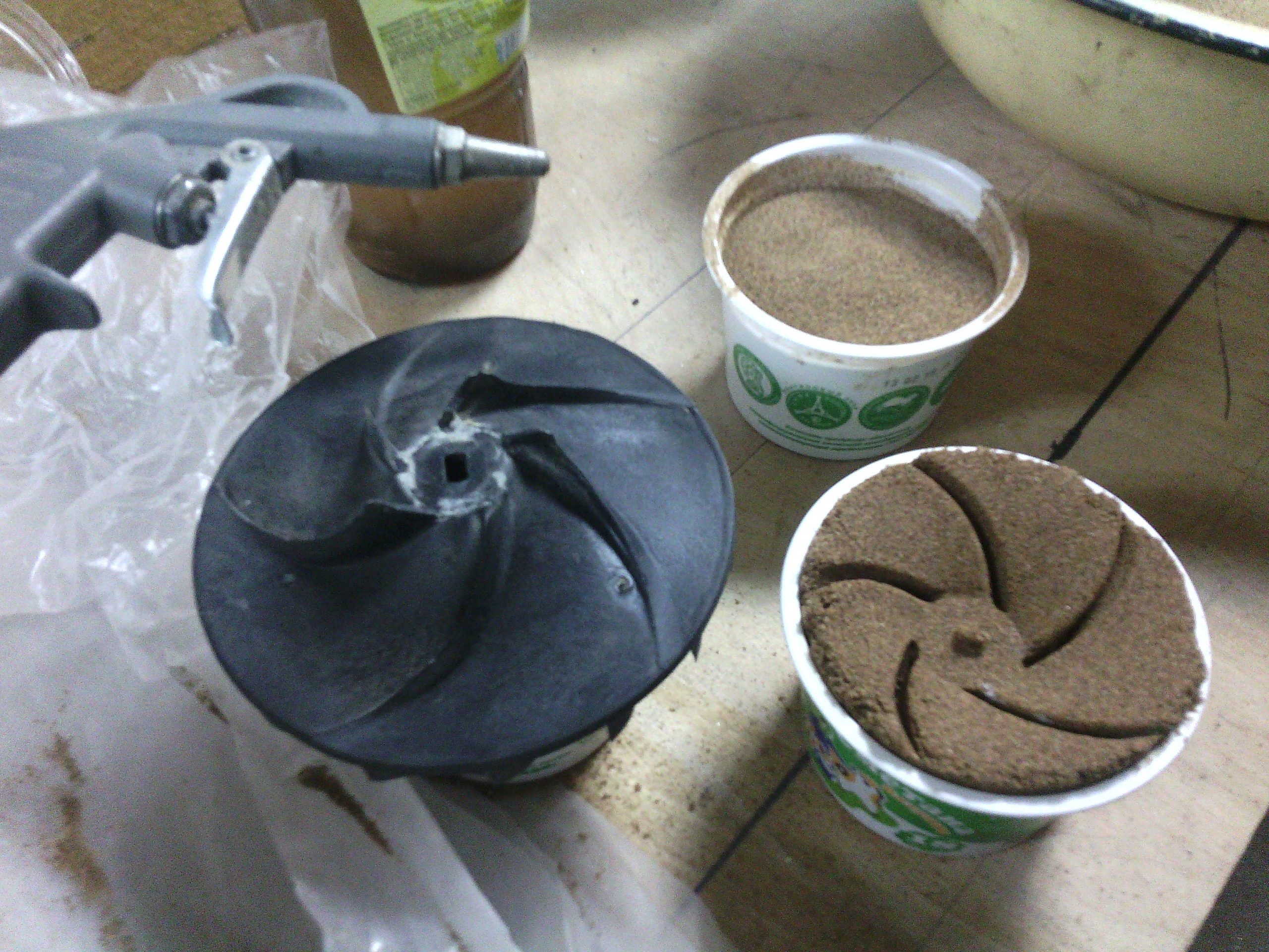

провел для себя первый экспериментик . попробывал сделать форму из песка . -песок , ЖС, CO.
попробывал пока залить свинец посмотрел . детальки просто так воткнул в песок не тромбуя .
IMG_20150801_204554.jpg (5657 просмотров) <a class='original' href='./download/file.php?id=55151&mode=view' target=_blank>Загрузить оригинал (1.34 МБ)</a>
IMG_20150801_204719.jpg (5657 просмотров) <a class='original' href='./download/file.php?id=55152&mode=view' target=_blank>Загрузить оригинал (941.39 КБ)</a>
IMG_20150801_205032.jpg (5657 просмотров) <a class='original' href='./download/file.php?id=55153&mode=view' target=_blank>Загрузить оригинал (1.01 МБ)</a>
IMG_20150801_205215.jpg (5657 просмотров) <a class='original' href='./download/file.php?id=55154&mode=view' target=_blank>Загрузить оригинал (1.19 МБ)</a>
IMG_20150801_205232.jpg (5657 просмотров) <a class='original' href='./download/file.php?id=55155&mode=view' target=_blank>Загрузить оригинал (1.22 МБ)</a>
IMG_20150801_210010.jpg (5657 просмотров) <a class='original' href='./download/file.php?id=55156&mode=view' target=_blank>Загрузить оригинал (1.16 МБ)</a>
IMG_20150801_210112.jpg (5657 просмотров) <a class='original' href='./download/file.php?id=55157&mode=view' target=_blank>Загрузить оригинал (971.86 КБ)</a>
IMG_20150801_212120.jpg (5657 просмотров) <a class='original' href='./download/file.php?id=55158&mode=view' target=_blank>Загрузить оригинал (1.02 МБ)</a>
IMG_20150801_212643.jpg (5657 просмотров) <a class='original' href='./download/file.php?id=55159&mode=view' target=_blank>Загрузить оригинал (1.16 МБ)</a>
IMG_20150801_212758.jpg (5657 просмотров) <a class='original' href='./download/file.php?id=55160&mode=view' target=_blank>Загрузить оригинал (1.08 МБ)</a>
https://www.youtube.com/watch?v=JcXw6_2BHM4
Последний раз редактировалось master_70 02 авг 2015, 11:57, всего редактировалось 1 раз.
http://www.zavetrom.ru

master_70
Сообщения: 1922
Репутация: 317
Откуда: Московская_обл
Re: Печка1 - станок для переработки алюминия
Сообщение master_70 »
aftaev писал(а):
master_70 писал(а):месок , ЖС, CO.
месок - это мясо что ль :)
Если бы использовал бы СО, то этого сообщения на форуме не было :)
ну опечатался . .
последнюю фразу не понял про CO!
master_70
Сообщения: 1922
Репутация: 317
Maxekb77 писал(а):а нафига со2 если потом горелкой греть
чтоб песок схватился быстро
а горелка чтоб влагу убрать.
форме в итоге не нужен ящик
то есть можно одной опокой пользоваться и мастер модель вынимают после продувкой со2 . и наделать много форм еред заливкой
правда это чуть подольше чем простая смесь которую трамбуют в литейных .
зато песок бесплатный . разве что за ним съездить и просеять. жидкое стекло тоже не дорогое .
еще проведу пару экспериментов
попробую глины добавить из подполья. будем думать :thinking:
а пока результатом доволен
это лучше и проще того чтоделал до этого из цемента
смесь после со2 не обкрашивается но легко можно соскрести сколько надо
