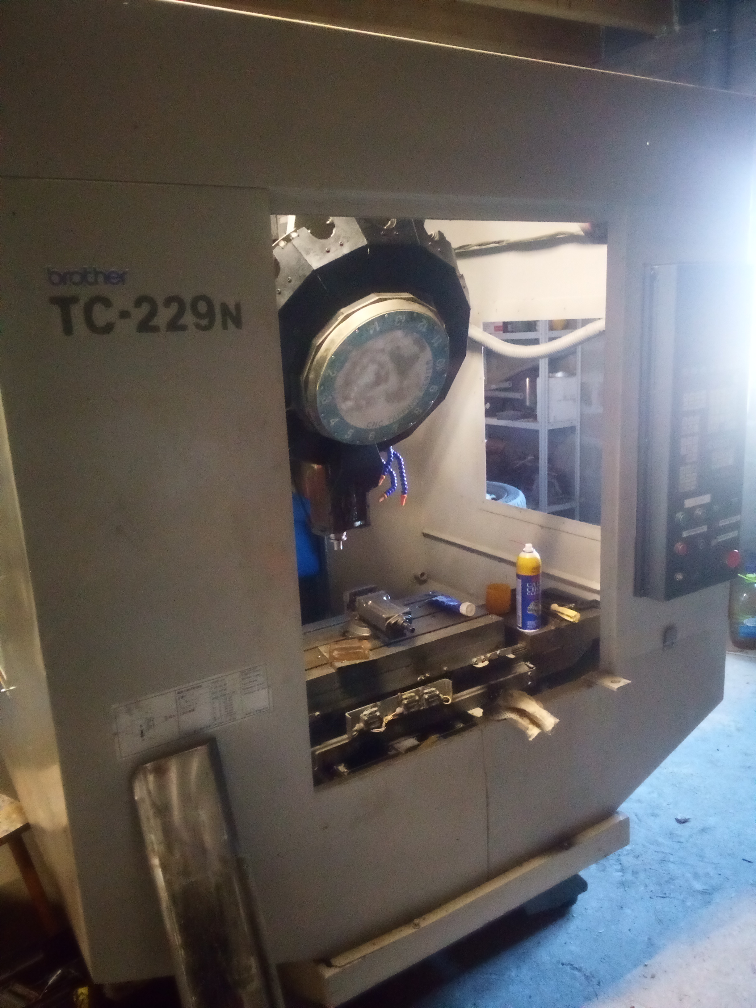

В обозримом будущем планирую заняться таким же станком, есть несколько вопросов. Что сделали с шпиндельным мотором? Заменили или родной с драйвером удалось состыковать с мач-3?
john1987887
- Мастер
- Сообщения: 3063
- Зарегистрирован: 08 сен 2013, 17:26
- Репутация: 1802
- Контактная информация:
Re: Японец BROTHER TC-229
заменил
Двигатели по осям и шпинделя подошли стоково или переходные плиты понадобились? Каких типоразмеров (фланцы) приводы поставили?
john1987887
- Мастер
- Сообщения: 3063
- Репутация: 1802
подошли. фланец 90-вроде

Я тоже к вам присоединился - получил на днях вот.
Был несколько удивлён, что нет автосмазки и надо всё шприцевать. Есть у кого-нибудь инструкция чем и как часто смазывать? Особенно, шпиндель интересует. Пришли две папки здоровые к нему, но всё на немецком и почти вся информация о программировании. Схемам и обслуживанию очень мало внимания уделено.

за 5000 продали, или всё-таки скинули? Я с ними тоже общался, очень долго его они продавали. За время продажи у них вроде серва по у начала глючитьjohn1987887 писал(а):Как вам?
john1987887
- Мастер
- Сообщения: 3063
- Репутация: 1802
За 3500 продали. Серва глючит, они это сразу написали. Меня электрика вообще не волнует, все под замену пойдет. Смазывать 1 раз в несколько месяцев, подшипы шпинделя не обслуживаются, когда зашумят - под замену.

Интересно, почему япы любят консистентную смазку, на фрезере свежем окума тоже так.

Вангую , что это из за чистоты и более продолжительным периодом перед смазкойMGG писал(а):Интересно, почему япы любят консистентную смазку, на фрезере свежем окума тоже так.

Для направляющих качения консистентная поэтому и удобнее. Вот у меня на станках в комбинации со скольжением используется масло. Постоянно в СОЖ попадает, да и в целом срач. Зато не ржавеет ничегоnik1 писал(а):Вангую , что это из за чистоты и более продолжительным периодом перед смазкойMGG писал(а):Интересно, почему япы любят консистентную смазку, на фрезере свежем окума тоже так.

Работал раньше на хаас минимилл и квиктече токарно-фрезерном. Там было две автоматических системы смазки. Жидкая для шпинделя и густая для остального. Всё само смазывалось с таймерами. На токарно-фрезерном тайваньском всё смазывалось внезапно гидравлическим маслом 32 (автоматически) и отдельно гидростанция на нём для патронов была.mikehv писал(а):Для направляющих качения консистентная поэтому и удобнее. Вот у меня на станках в комбинации со скольжением используется масло. Постоянно в СОЖ попадает, да и в целом срач. Зато не ржавеет ничегоnik1 писал(а):Вангую , что это из за чистоты и более продолжительным периодом перед смазкойMGG писал(а):Интересно, почему япы любят консистентную смазку, на фрезере свежем окума тоже так.
Поэтому сильно удивился отсутствию автосмазки здесь.

Это шоб осматривали и убирались чаще
