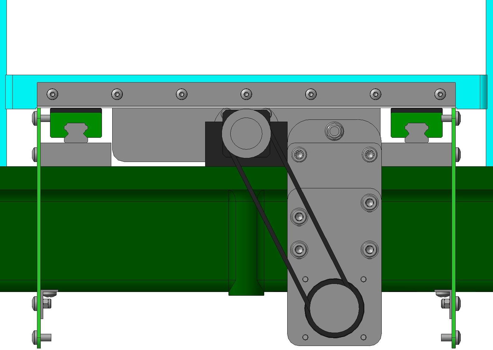

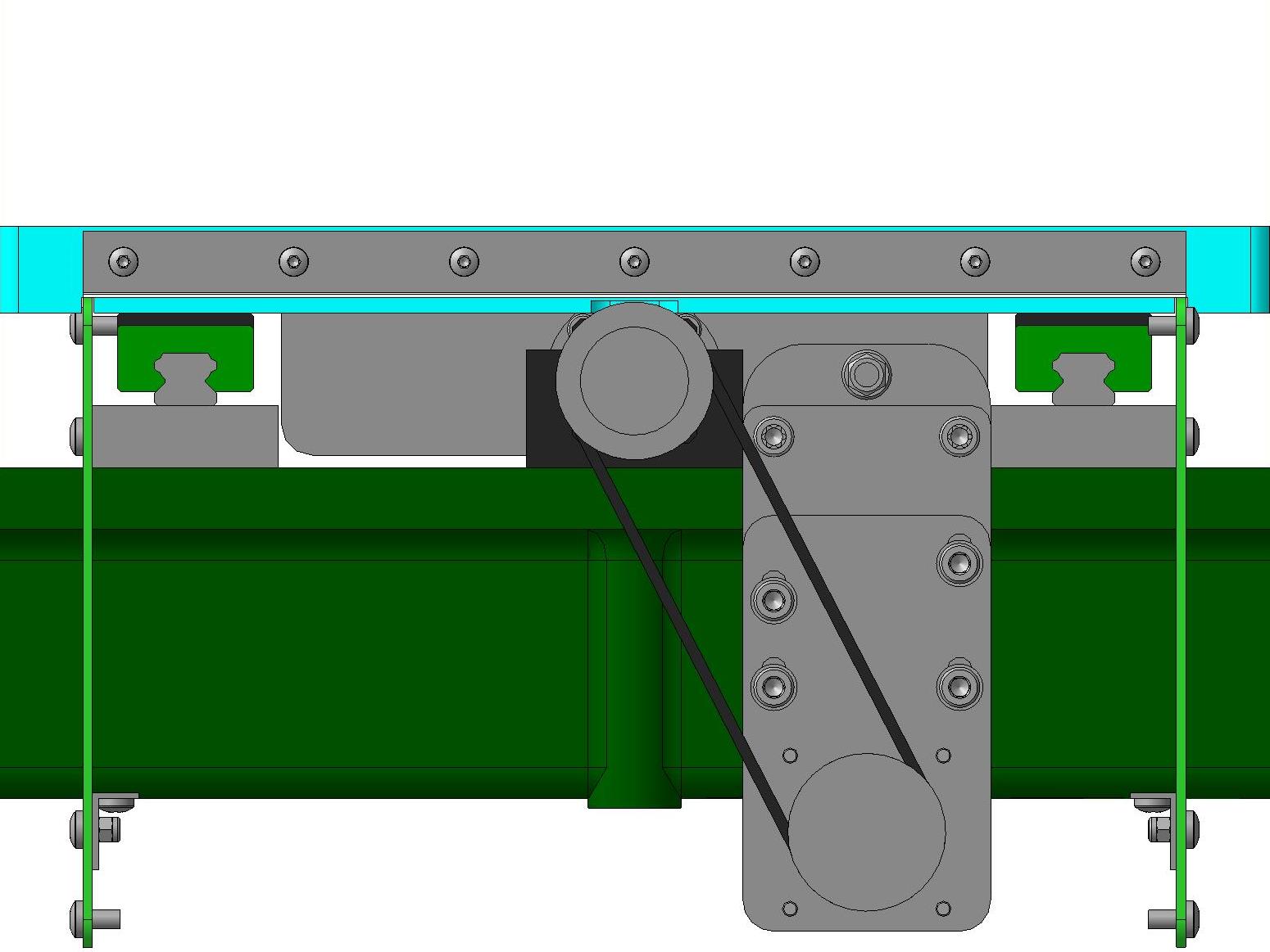

В очередной раз убедился, что в проектировании станка нет маловажных моментов, сборки нужно производить очень дотошно. Очередной пример этому, натянул ремень на шкивы, и понял что последний будет пересекать болты, хотя мне уже и думалось что можно изготавливать этот кронштейн. К тому же количество зубьев шкива пришлось снизить до 24х иначе он не входит под стол, что тянет за собой подъем ленты, увеличение пропилов под боковины, и необходимость делать углубление под заход шкива в плиту.

Нее диаметр шкивов надо делать максимально возможным а с болтами решать другим способом.

frezeryga писал(а):Нее диаметр шкивов надо делать максимально возможным
Болты я подвинул уже, суть проблемы была, столе он наезжает на шкив, если последний ставить на 30. Про болты я написал к слову о том ,что любая мелочь не предусмотренная в проекте, на этапе реализации станка в металле может выйти боком.

Я себе ткнул на 36 зубов шкив 5М
Re: По мотивам станка на поверочной плите 400Х300Х130
В столе вырез сделать и все.

Не совсем все, еще нужно будет поднять край ленты, а так же сделать вырезы под боковины защиты. К тому же какой разумный предел количества зубьев? Можно ведь и на 40 запихнуть. Только надо ли?
Не ленту поднимать ненадо. У меня вырезы под пластины в столе гдето 7мм

frezeryga писал(а):Не ленту поднимать ненадо. У меня вырезы под пластины в столе гдето 7мм
Потому шкив увеличивать и не хочу, можно конечно попробовать поставить на 26 зубьев. но это уже будет в касании с лентой фланцами.

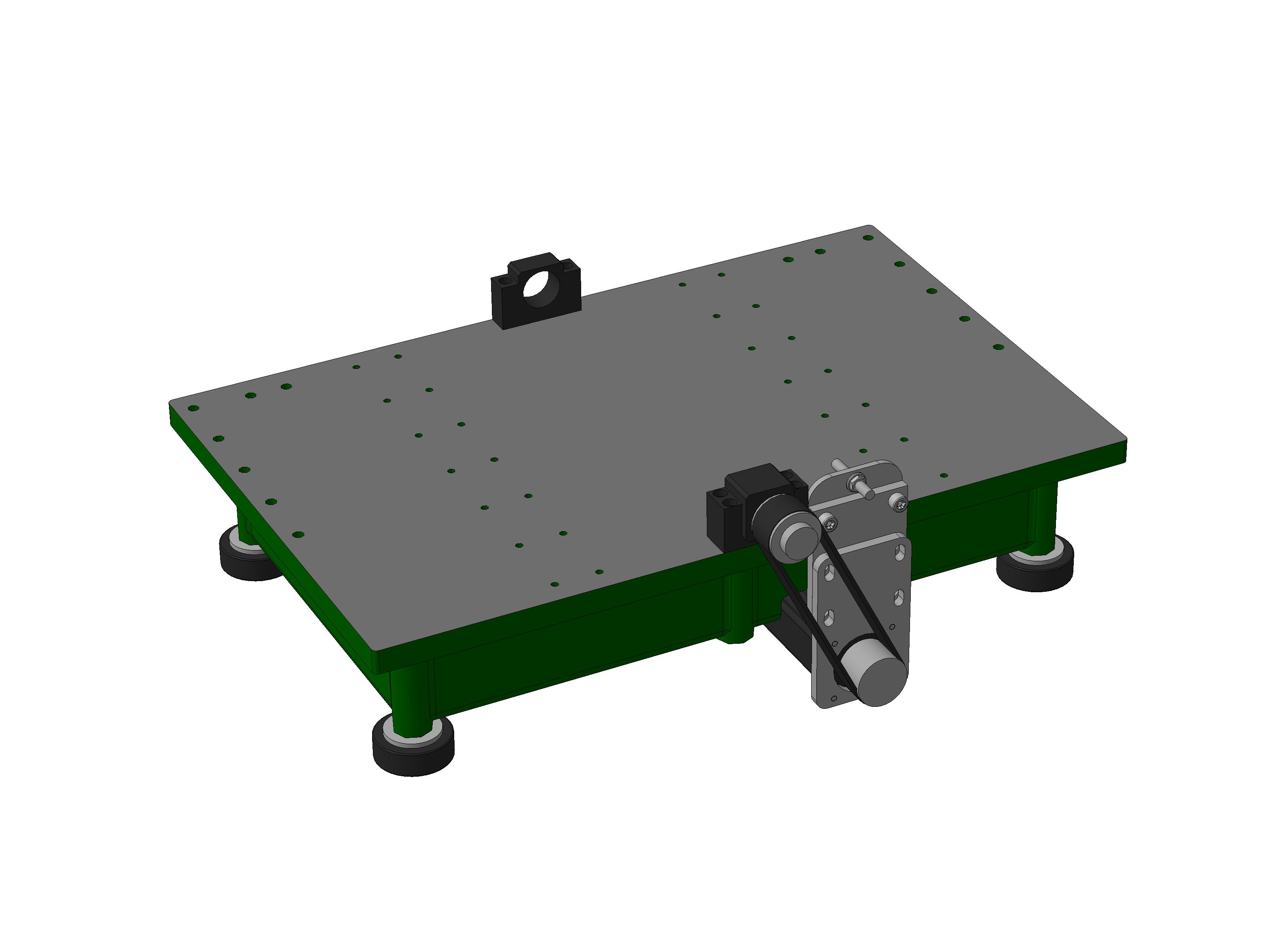

станок без подставки.jpg (3060 просмотров) <a class='original' href='./download/file.php?id=117011&mode=view' target=_blank>Загрузить оригинал (113.54 КБ)</a>
Ну у тебя вырезов в столе вообще нет потому на 5мм можно смело поднимать ленту.

Подогнал под 30е шкивы, пропилы под боковины по 5мм глубиной, углубление под шкив 4х28х90мм, толщина плиты 28мм. Ремень 475мм М5 ширина 25мм.

ширина не маловата? хотя бы 35 на такую длину

donvictorio писал(а):ширина не маловата? хотя бы 35 на такую длину
Наверно вы хотели сказать толщина? 28мм самому кажется маловато, хотя по середине есть еще ребро довольно мощное, да и покупать отдельно кусок материала на стол другой толщины не хочется. Есть идея к тому же прикрутить сверху т образные планки, получив тем самым Т стол как тут.https://img-fotki.yandex.ru/get/223280/ ... 832_XL.jpg
Для такого станка столик 39 надо делать.

frezeryga писал(а):Для такого станка столик 39 надо делать.
Подумаю над этим, увеличить немного высоту стоек портала и толщину плиты никогда не поздно.
