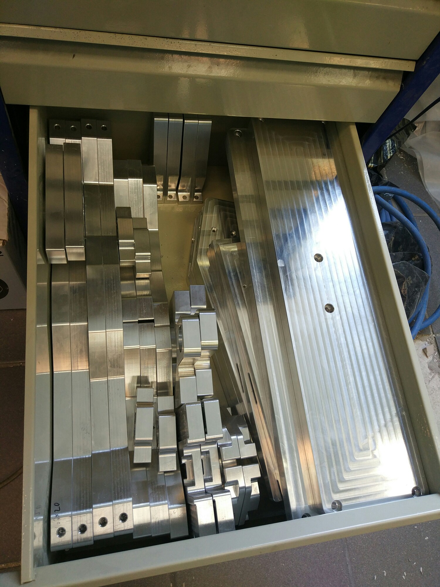

Re: кандидатура на народный станок 400х300х100
красмсаю последние заготовки.
IMG_20170428_212817.jpg (2708 просмотров) <a class='original' href='./download/file.php?id=110232&mode=view' target=_blank>Загрузить оригинал (3.96 МБ)</a>

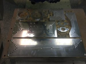

Фрезеровка 2х комплектов завершена. Если кому нужно могу скинуть файлы по обработке в солидкаме если скажете как.
IMG_20170505_143737-1500x2000.jpg (2413 просмотров) <a class='original' href='./download/file.php?id=110737&mode=view' target=_blank>Загрузить оригинал (577.55 КБ)</a>
Ай красота какая!!!
