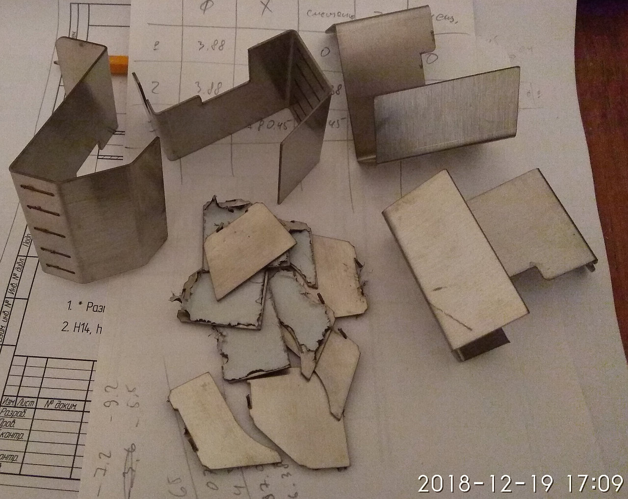

Ну вот - пока шлындался по командировкам - порезали еще немножко железяк..
порезали щитки защитные...
IMG_20181219_170821.jpg (3328 просмотров) <a class='original' href='./download/file.php?id=153024&mode=view' target=_blank>Загрузить оригинал (423.91 КБ)</a>
это для защиты кабелей и разъемов от стружки. встанут вот так:

ну и лоточки под отрезаемые детальки порезали...
IMG_20181219_170916.jpg (3328 просмотров) <a class='original' href='./download/file.php?id=153025&mode=view' target=_blank>Загрузить оригинал (256.25 КБ)</a>
в субботу соберу. да поставлю на станок. погляжу как работают. думаю что будет удобнее.

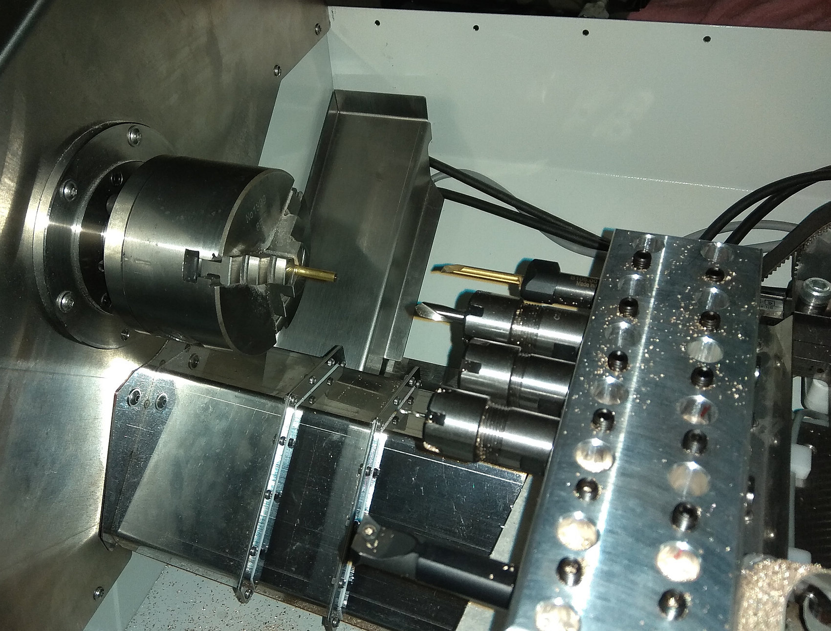

Собрали лоточки...
IMG_20181223_230154.jpg (3168 просмотров) <a class='original' href='./download/file.php?id=153201&mode=view' target=_blank>Загрузить оригинал (481.35 КБ)</a>
ну и прикинул на месте..
IMG_20181223_230051.jpg (3168 просмотров) <a class='original' href='./download/file.php?id=153199&mode=view' target=_blank>Загрузить оригинал (499.74 КБ)</a>
IMG_20181223_230117.jpg (3168 просмотров) <a class='original' href='./download/file.php?id=153200&mode=view' target=_blank>Загрузить оригинал (259.27 КБ)</a>
осталось сделать прижим чтобы быстро снимать-ставить и будут жить...

Hanter писал(а):это для защиты кабелей и разъемов от стружки. встанут вот так:
Резиновый уплотнитель бы на торец этой защиты, а то перетрёт кабели!
Re: Мини ЧПУ токарничек из 1Д601
Добавлено: 24 дек 2018, 11:24
R6MF49T2 писал(а):Резиновый уплотнитель бы на торец этой защиты, а то перетрёт кабели!
не-не-не.. ничего там не перетрет. нижняя планка закрывает неподвижные кабеля продольной оси. там нет движений и кабеля выходя из под нее делают петлю. там нет касаний вообще. а которая вертикальная - вдоль перегородки у шпинделя - там из паза кабельканал пойдет. просто он еще до меня не доехал. по этому там тоже ничего стенок касатсья не будет.

Глядя на то, как детали улетаю при отрезке, в лотке будет в основном стружка.
Добавлено: 24 дек 2018, 11:44
да не... это просто так повезло.. свалила она конечно эпично :) ну если не будет хватать - еще лоток сделаю. с высоким бортом :) но вообще пока думаю что неплохо бы в конце отрезки обороты придушить...

john1987887 писал(а):Глядя на то, как детали улетаю при отрезке, в лотке будет в основном стружка.
Так там вроде в дне прорези, чтобы стружка высыпалась :)
Но маловаты как по мне.
Добавлено: 24 дек 2018, 13:18
поживем - увидим... я ж тоже всего заранее не могу предусмотреть.
